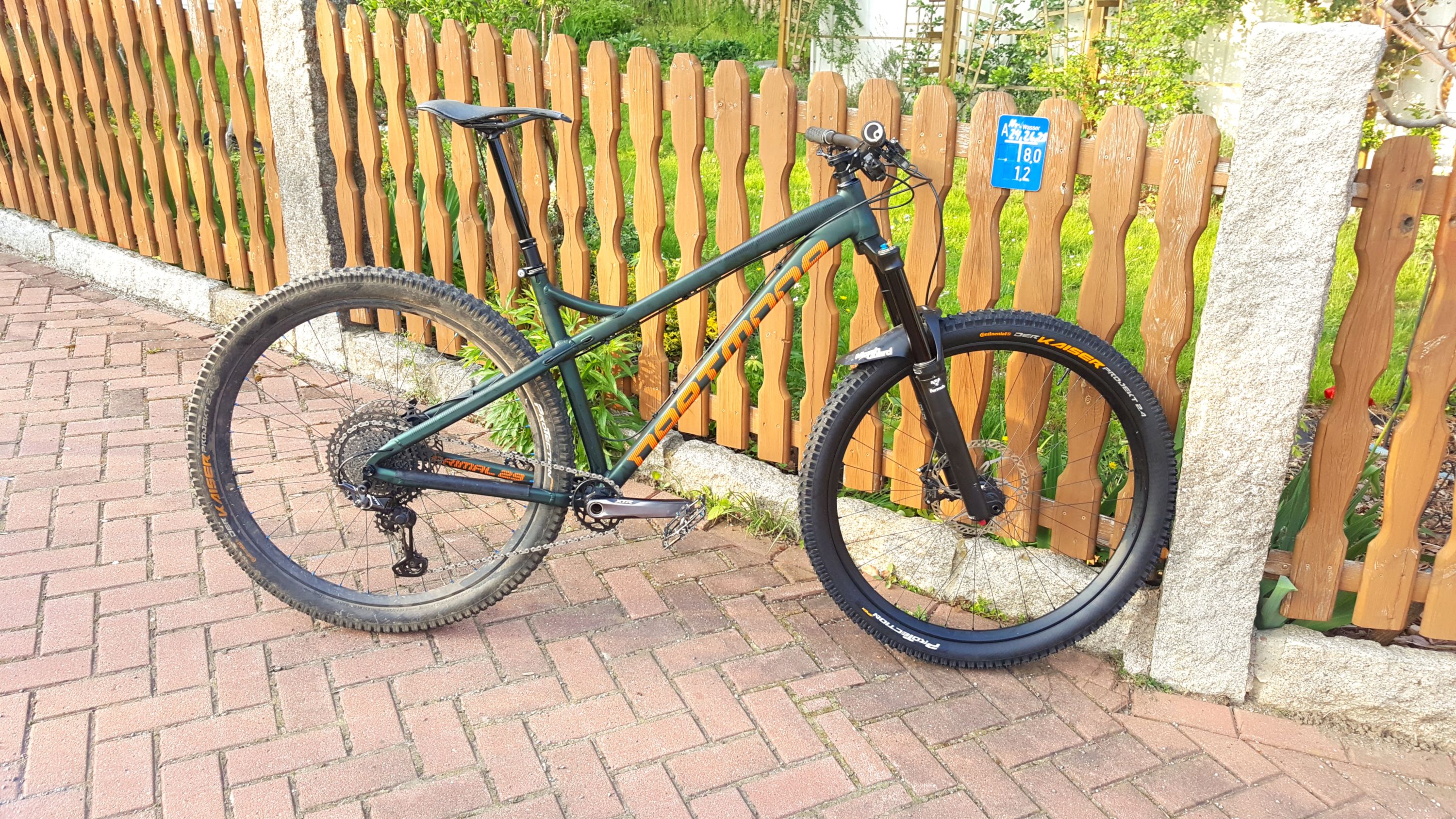

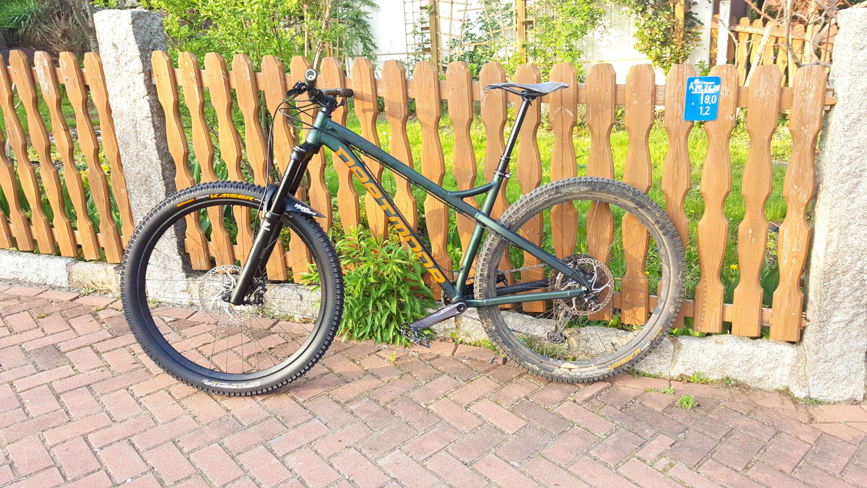

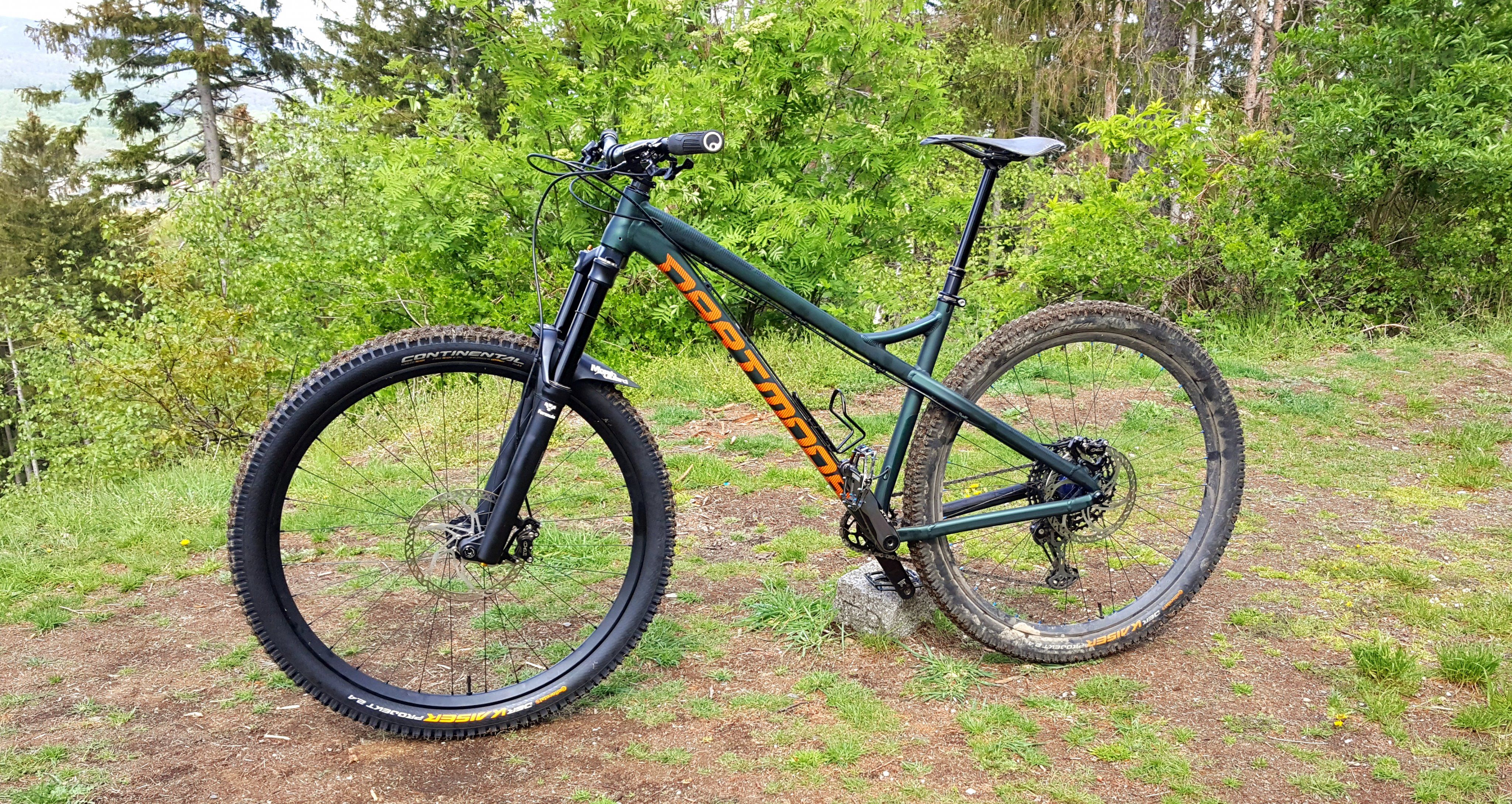

Servus zusammen.
Möchte euch mein neues Mitglied im Fuhrpark vorstellen.
Als ich den Rahmen entdeckt habe, hatte ich direkt das Projekt vor Augen. Hatte noch einige Teile, wie zB Gabel, Laufradsatz, Vorbau und Lenker ungenutzt zu Hause herumliegen. Die wollte ich unbedingt verwurschteln.
Das Bike ist vor 2 Wochen fertig geworden. 3 Abfahren hat es nun auf dem Buckel. Ich bin schon etwas begeistert was mit einem HT doch noch so möglich ist.
Ich hoffe Euch gefällt es genauso gut wie mir. :winken:
