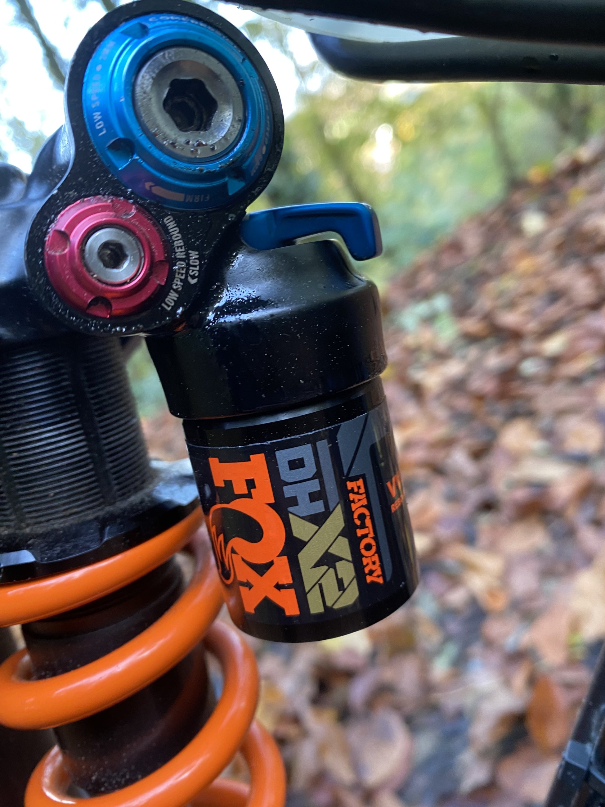

Hab den DHX2 im Madonna V2.2, hat nach ca. 1Jahr aus LSC/HSC/LSR Gegend zu Siffen. Muss jetzt einschicken zum Service. Deswegen die Überlegung, da wohl der Bomber CR sehr gut sein soll.

Abgesehen davon, dass der Van in manchen Einbaumaßen zu bekommen ist, in denen der DHX nicht bekommen ist: Der DHX dürfte im Unterhalt einer der günstigsten Coildämpfer überhaupt sein. Entlüften kann man den vermutlich sogar mit etwas Übung daheim, da Monotube, und der dicke Chromeschaft ist recht robust. Abrieb wie bei eloxierten Aluschäften passiert nicht. Anpassung sollte recht einfach sein. Ich habe ein brandneues 25er Modell, das ich jetzt erstmal im neuen Bike probiere und dann demnächst zum Umshimmen zu DZ geben will.
Grundsätzlich finden einige Leute den Van beziehungsweise den Bomber besser als Ausgangsplattform, da er keine Rückschlagventile hat um Einfluss von Druck- auf Zugstufe zu verhindern. Persönlich würde ich einen Van, wenn ich jetzt einen machen lassen wollte, zu Avalanche schicken und den alles machen lassen was er so anbietet.
