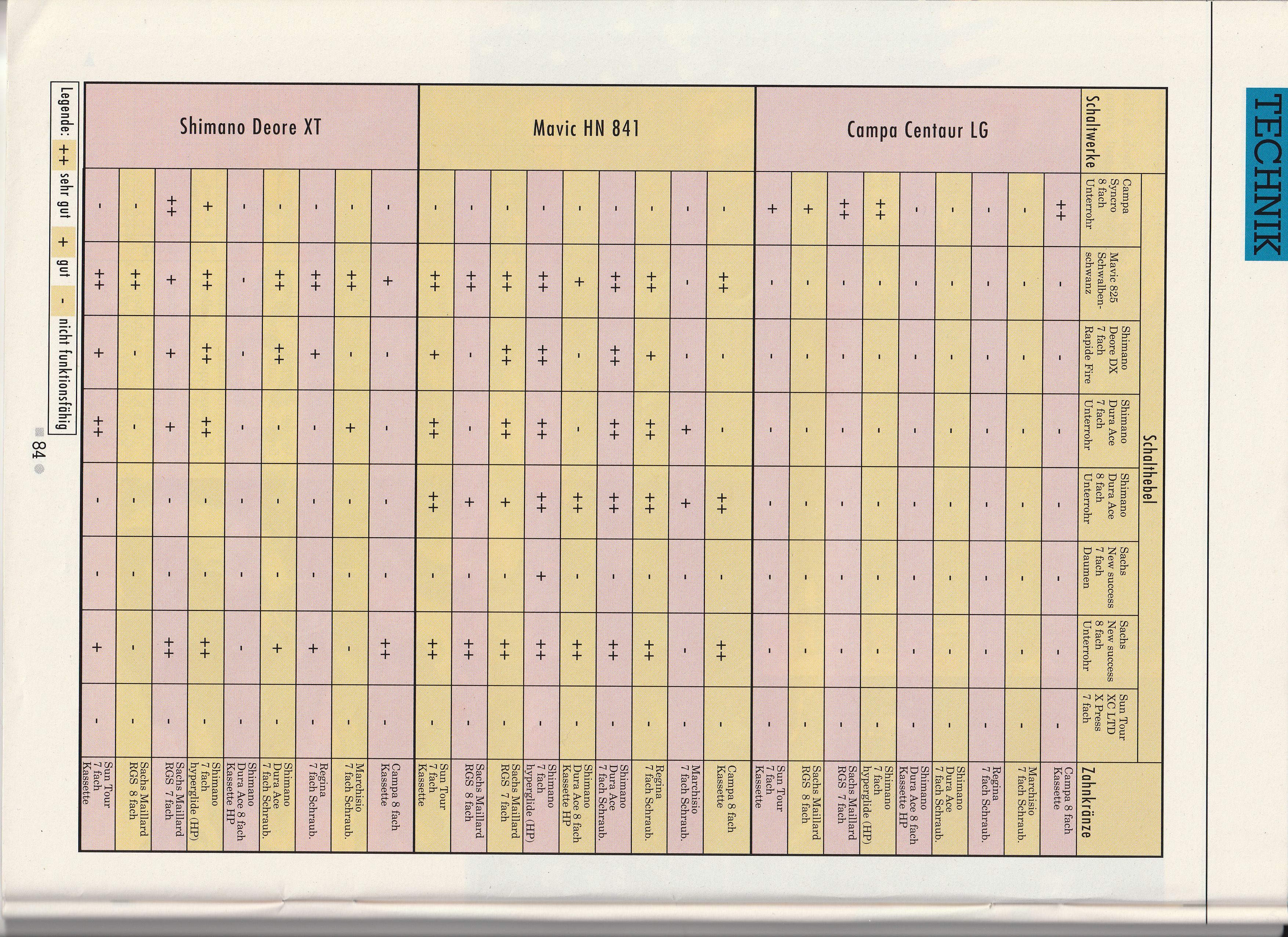

Soo, hab im Keller gegraben. Hier das Titelbild und der Schaltungsvergleich, ich hoffe man kann alles erkennen:
Hey @fiveelements, danke für Deine Mühe! :daumen:
Der letzten Seite entnehme ich, dass das Suntour-Schaltwerk XC-LTD eigentlich nur mit 7fach Shimano-Komponenten gut funktioniert, bei 8fach nur mit der damaligen 8fach DuraAce, welche bekanntermaßen einen anderen Seileinzug hatte als die MTB-Komponenten von Shimano.
Ich würde daraus schließen, dass ein Suntour-Schaltwerk nicht, oder nur schlecht, mit einem Microshift SL-A08 und 8fach Kassette funktioniert.
Aber, Probieren geht über Studieren. :D

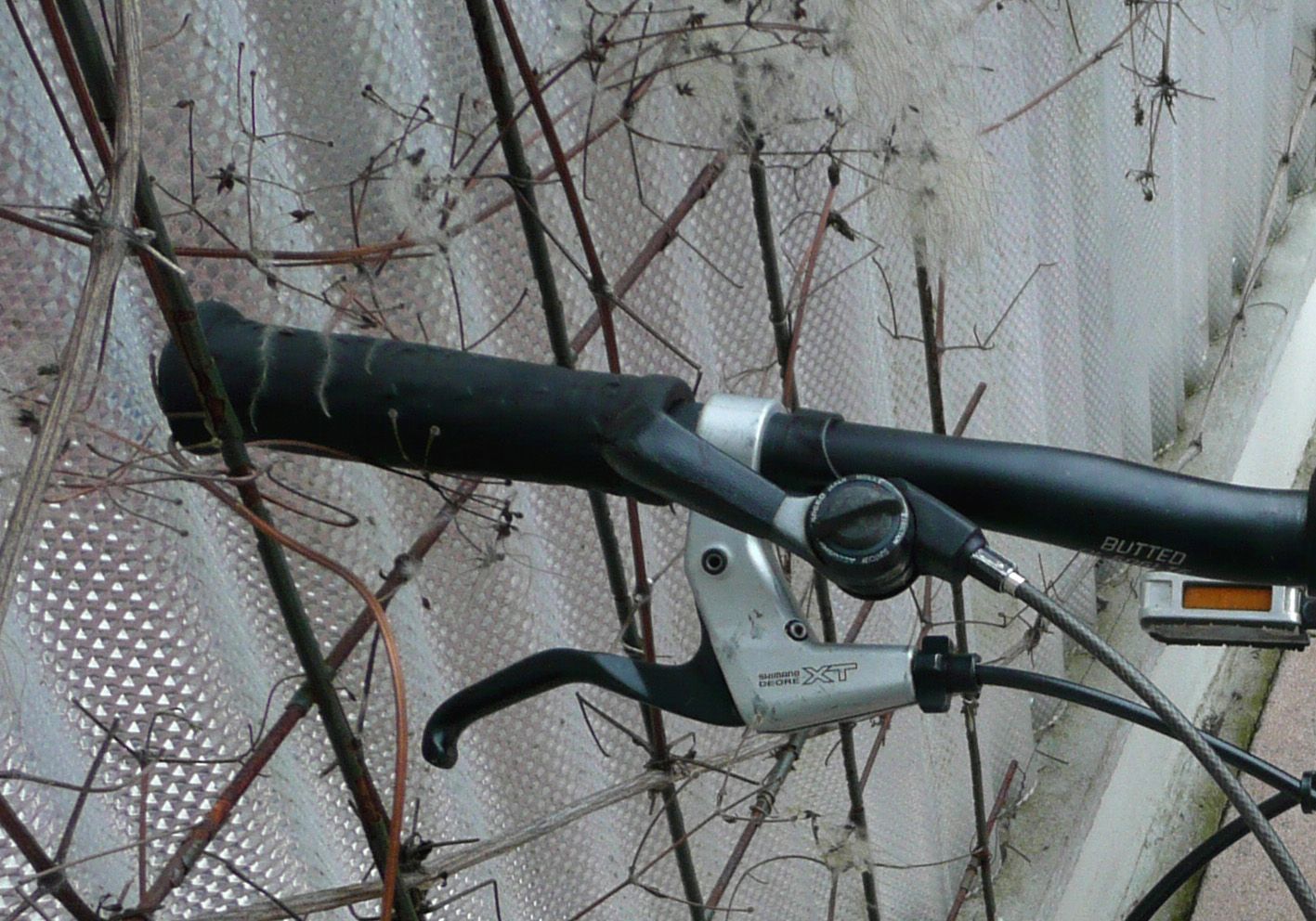

Habs noch mal angeschaut. Fürs Merlin am Mulholland Drive wäre es wohl zu murksig, glaube ich (Foto).
