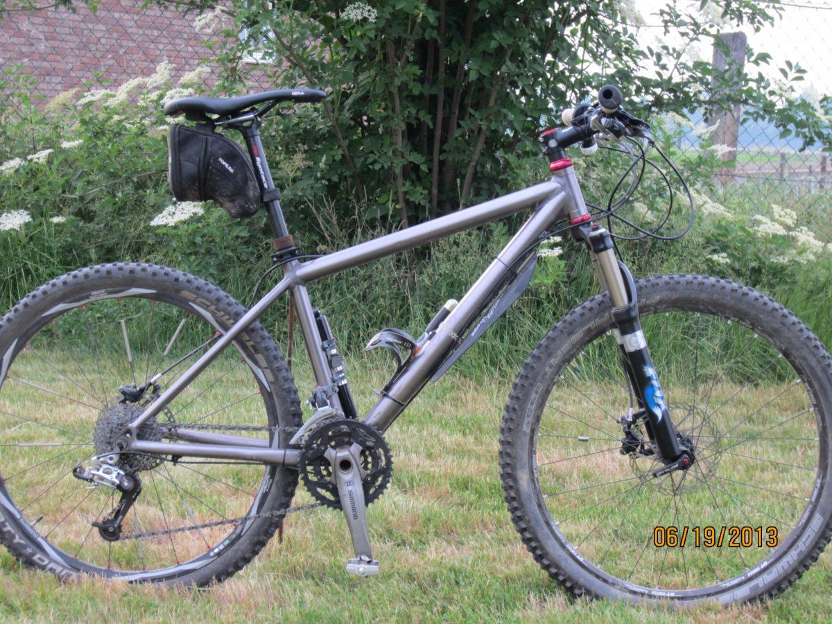

ich hab ein hardtail -leicht gestreckte position - sitzwinkel 73,5° mit nem 611er active - sattelspitze ist etwa 1.5 mm über dem lot bei messeung der sitzstreben (gestell)
das gleiche bei meinem rennrad (stark gestreckte sitzhaltung - spitze etwa 1,5 mm über lot
bei meinem fully - 74° sitzwinkel -eher aufrechte sirzposition ist die sattelnase optisch schon recht stark "nach oben" gerichtet, etwa 3,5 - 4 mm
und ich denke darum geht es - ich sitze quasi "im Sattel" - das kann (beim Hardtail) wenns steil runter geht etwa S2+ dann nerven, ich bleib dann schon mal hängen, gewöhnt man sich aber dran....
die "schräege " einstellung solte man auf dem bild ganz gut erkennen ???EPIC_STUMPY_FRM 013.JPG
und prinzipiell - ich fahre jetzt seit ca 22 jahren - besser als die 611er serie hat bei mir noch nichts gepaßt - immer so ab 40km (MTB) oder 80km (RR) hat der sattel genervt - bei den 611er`n geht mir eher die puste aus - als daß der sattel nervt.
ich nehme den auch immer mit wenn ich im urlaub mal ein leihrad miete, den 611er - und meine syntace griife....
