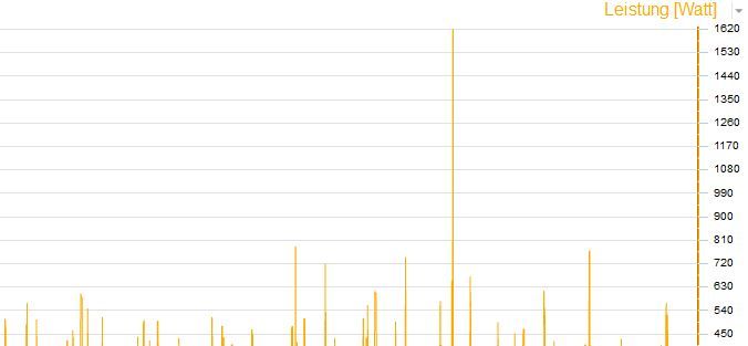

Servus,
wie ist denn eure Erfahrung mit den Spitzenwerten mit der Stages Kurbel?
Ich hab immer mal wieder einen oder ein paar Ausreißer nach oben (allerdings nicht das bekannt 2000er Problem) - siehe auch Screenshot.
Kann es vielleicht sein, dass bedingt durch holprige Abfahrten die Belastung auf die Kurbel so hoch ist, dass es zu solchen Ausreißern kommt? In dem gezeigten Beispiel wäre das zumindest der Fall. Verhagelt einem zumindest die CP-Kurve :D
Danke & VG
Christian

Hi,
ist beim mir ähnlich. Tritt noch ausgeprägter beim Rennrad auf, da noch weniger Dämpfung durch Reifen etc.
Ist zwar manchmal etwas blöd weil die Kurve dann grafisch nicht gut lesbar ist, aber in den Rundenwerten passt es im Normalfall.
Habe es übrigens an Road- und Mountainbike.
Gruß
Andreas
bei mir das gleiche, ist aber laut Stages völlig normal.
Eigentlich auch logisch, dass die Schläge zu hohen Ausschlägen führen. Wäre interessant zu wissen wie es die anderen Hersteller machen
Vermutlich Software-seitig rausfiltern. Lediglich die Powertap Nabe dürfte von dem Problem befreit sein.
Du kannst es doch in der Software (golden cheetah )am PC später korrigieren. Ist zwar ärgerlich, aber ist in einer Minute erledigt.
also ich hab seit Wechsel auf Generation 2 keine hohen Ausreißer mehr - davor hatte ich gelegentlich welche. Sowohl am HT als auch Fully.
Solche Dinger habe ich im Grunde - leider - bei jeder Ausfahrt. Die Auswertung an sich stört das kaum, aber der Graph sieht einfach nicht sauber aus.
War übrigens in einer Abfahrt...

Hab mittlerweile in meiner Software (Golden Cheetah) gefunden, wie man das rauslöschen kann - nervig, aber na gut. In der Software vom Computer (Sigma Rox -> Sigma Data Center) geht das leider nicht.

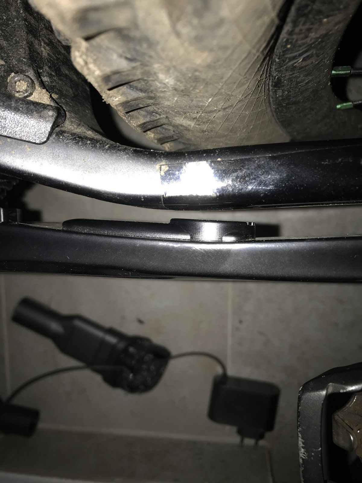

Hallo zusammen,
ich grabe mal den alten Faden aus.
An meinem Rocky Mountain Altitude habe ich eine XTR 9120 Kurbel verbaut und nun nen linken Stages 3rd Gen Powermeter eingebaut.
Das sieht nach sehr wenig Clearence aus, oder? Zu wenig?
Probefahrt aus Asphalt war problemlos, aber wie es dann bei Enduro Touren aussieht?
Ja, wenn du richtig reinlatscht verzieht sich der ganze Kram, dann noch ein bisschen Dreck.....würde versuchen die Kurbel etwas rüber zu spacern, wenn möglich. So wirst du irgendwann den Pod killen.
Danke Dir.
Jetzt habe ich auf der Antriebsseite alle Spacer rausgenommen.
Dann musste ich an der serienmäßigen Kettenführung ordentlich Material abschleifen, da die Kette nicht mehr durchlief und die Kefü sich leider nicht soweit verstellen lies. Die Kefü ist ein Standard Bauteil von OneUp, so dass ich da jetzt keine Bedenken hatte mit dem Abschleifen, kann ich als Ersatz leicht nachkaufen.
Das Ergebnis - jetzt sind knapp mehr als 3mm Clearence an der Kettenstrebe gegeben.
Das könnte reichen, oder?
Eine XTR Kurbel mit noch längerer Welle gibt es leider nicht (zB wie die XT 8140).
Komme erst nächste Woche zur aussagefähigen Probefahrt im Gelände.
