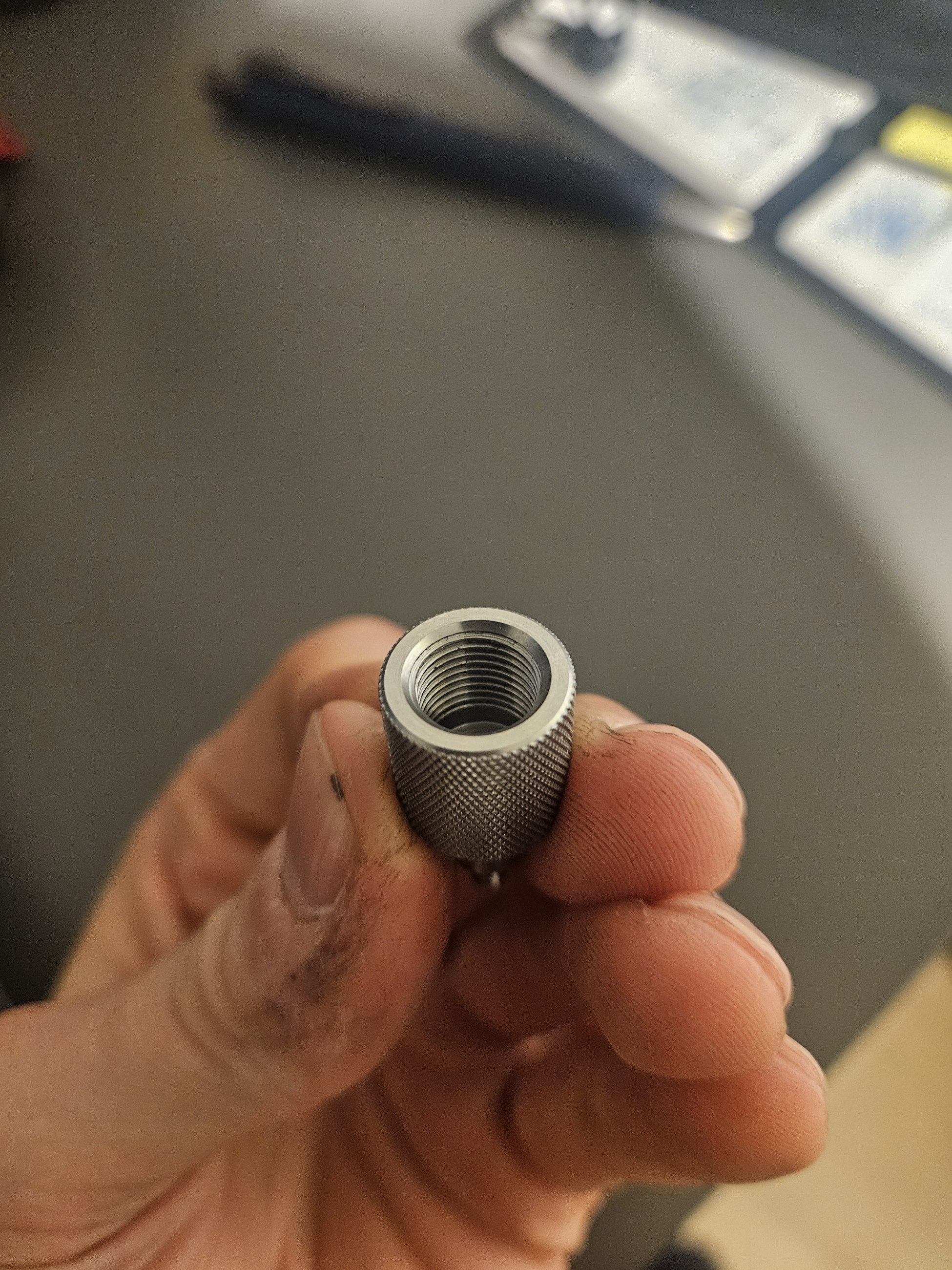

Ich habe mir für den Service meines Fox Van folgenden Adapter bestellt:
Fox 803-00-463.
Das ist der Adapter für die Entlüftungsschraube am Fox Van, bzw. Marzocchi Bomber Cr.
Jetzt habe ich die Herausforderung, das ich da keine Spritze angeschlossen bekomme, da das Anschlussgewinde, für eine Art Hydraulikschlauch gedacht ist.
Welches Gewinde ist das? Habe leider keine Gewindeleere. Ich habe es versucht mit dem Messchieber zu messen, bin da aber nicht so richtig zum Erfolg gekommen.
Anbei ein Foto, das zeigt um welches Gewinde es sich handelt.
Ich hoffe ihr könnt mir helfen.
Ich bin auch offen für andere Lösungen, als ein Gewindeadapter um eine Spirtze an den Fillmachineadpter anzuschließen.
Wichtig:
Ich kenne die Handschuhmethode, und ich kann kein anderes Gewinde in den Van rein drehen.
