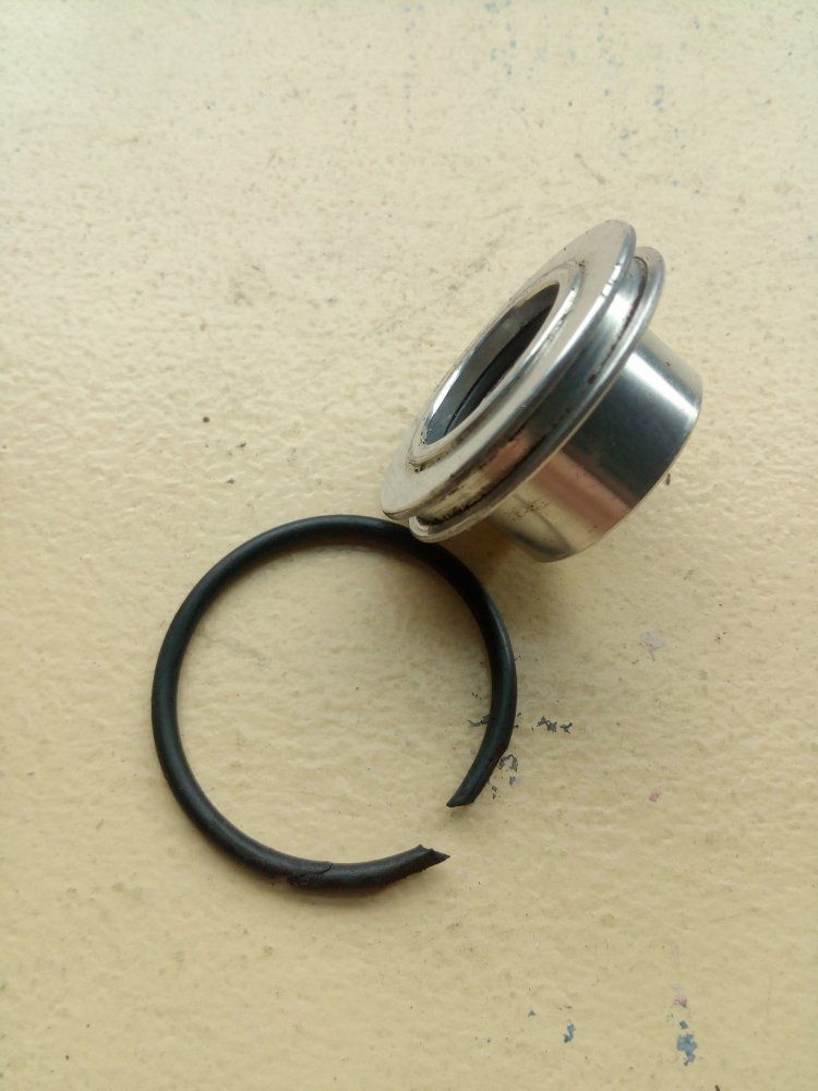

bei meiner stans 3.30 TI VR nabe ist das gummi von der distanzhülse kaputt. somit hält diese nicht mehr gescheit in der nabe und bei jedem radwechsel ist das ganze recht frickelig. hab im sportimport katalog schon mal geschaut, ob es das gummi dort einzeln gibt, habe es aber nicht gefunden.
hat jemand ne idee, wo ich ersatz bekommen kann?

Den Gummi einzeln gibt es so nicht als Einzelteil von Stan's, nur in Verbindung mit den Endkappen
