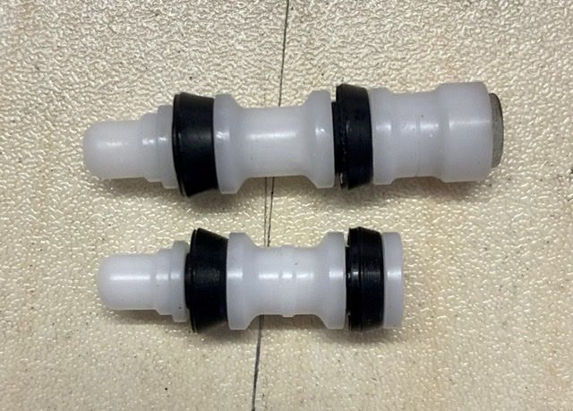

Ich hab von der Guide noch einen neuen Kolben liegen. Sind die Dichtungen gleich? Dann würd ich die wechseln
Oben Level unten Guide
Oben Unten
