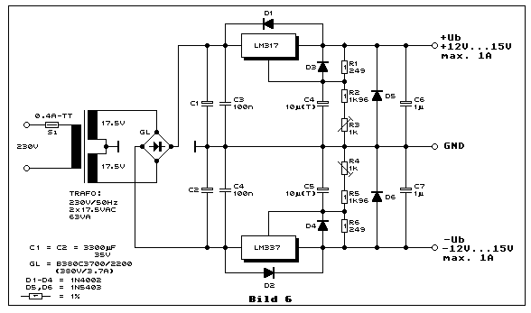

Wenn deine Konstantstromquelle nicht das letzte Quentchen an Effizienz aufweisen muss,
dann könntest du auch nen LM317 missbrauchen:
http://www.elektronik-kompendium.de/public/schaerer/ureg3pin.htm
Der LM317 kostet net viel und ist einfach zu kühlen. Allerdings verbruzzelst du u.U. bis zu 2W am Spannungsregler.
Dafür einfach aufzubauen und mittels zwei Referenzwiderständen an nem Kippschalter schnell "dimmbar".
Damit kannst du bis zu 1.5A Konstantstrom ziehen.
