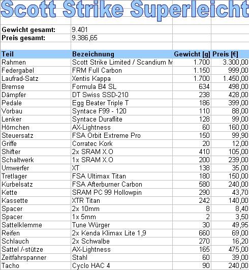

Endlich!! Heute wurde mein Bike komplett :love:
Mein Traum aus Carbon, vollgefedert mit Scheibenbremse und superleicht:
echte 9,4 kg (inkl. Tacho HAC4, Lenkerhörnchen und Pedale)
Der Preis ist zwar Irrsinn, aber es hat sich gelohnt- oder gibt es noch was zu verbessern oder verschönern?

Wie sieht das mit den Gewichten aus? Bei allem Respekt, aber mir scheinen die nicht alle so ganz realistisch, nicht weil zu leicht, sondern weil zu "gerade" und teilweise genau den Herstellerangaben entsprechend.
Wo sind denn die Schaltzüge?
Wieso 2x X.O bei den Schalthebel?
Genau 1700 Gramm für den Rahmen?
Genau 1700 Gramm für die LR's?
Naja, so ganz traue ich deiner Waage nicht!

Augen auf u. auf die zweite Grafik geschaut ...

sehr schönes rad, aber wenn du die parts wirklich zu diesen preisen eingekauft hast, machst du was falsch ;)
das bike erinnert mich so ein bißchen an die versuche der "bike" und der "tour", daß möglichst teuerste rad aufzubauen und am ende wirkt es einfach nicht aus einem guß!
lrs deutlich zu schwer (über die optik läßt sich streiten - mir gefällt er nicht!), lenker schnöde alu-variante, steuersatz viel zu schwer, klemme geht auch vieeeel leichter.
die gabel wird die disc nicht lange verkraften (sorry, reine spekulation - aber sehr wahrscheinlich).
aus diesen gründen ein poser-aufbau mit schwächen!!!
p.s.: beim gewicht der shifter hast du 200 gr. zuviel drauf! (doppelt gerechnet).
p.s.s. dein altes strike war ca. 100 x besser!
der preis ist astronomisch. für jedes Gramm nen Euro, abartig.
Aber ich hätte das Bike auch anders aufgebaut. Die Gabel und LRS gefällt mir optisch nicht. Hast du das Bike auch richtig gewogen mit ner Tune-Waage oder ähnliches??
Gewicht müsste aber hinkommen.
Ich kann mir auch nicht vorstellen das du die Parts zu dem Preis eingekauft hast.
.... hoffentlich hast Du nicht vor mit den Rädern sowas wie den Tremalzopass runter zu fahren.
Meine Spengles hatten danach Durchschläge bis auf die Ausschäumung.
Sind zwar ersetzt worden. Hab' sie aber dann verkauft da für Schotter-/Geröllabfahrten völlig ungeeignet.
Gruß Delgado
lrs (über die optik läßt sich streiten - mir gefällt er nicht!),
Sind zwar harte Worte, aber ich sehe das ähnlich. Sorry, aber mit den LR... besser als jede CD-Cola-Dose. Die Gabel verstehe ich auch nicht. Willst du mit dem Rad mehr als die Bordsteine vor der Eisdiele fahren? Dann hast du hoffentlich ein bisschen Geld für gute Vollprotektoren in der Hinterhand...
Wenn jemand , zu so einem teuren rad etwas negatives sagt , dann denken alle gleich - der ist neidisch ! Sei es drum , mir gefällt das rad nicht wirklich , wie eine edelstenbesetzte armbanduhr , man erkennt sofort das sie teuer ist aber elegant ist sicher etwas anderes . Das schöne geld - in 5 jahren ist der krempel bei dem jetzigen entwiklungstempo total veraltet , und kultig wird/ist davon gar nichts ! Schlecht angelegte kohle , eine custom anfertigung bei Ben Serotta für die hälfte des geldes hat fünf mal so viel flair !

Das mit den Laufrädern ist doch nicht ernst gemeint, oder?
1700g und 1450€ ??? Das kann nur ein Scherz sein :D
Ein Disk-LRS mit DT Revolution und Hügi 240S kostet weniger als ein Drittel und ist deutlich leichter.
Als Gabel ist das dann wohl die FRM Air Way 83 Full-Carbon. Die hätte mir für ein Fully etwas wenig Federweg, ist aber Geschmackssache. Über die Stabilität der Gabel weiß ich nix (und will auch lieber nicht fragen).

Freut mich daß hier so kontrovers über mein Bike diskutiert wird.
Zu ein paar Dingen möchte ich aber Stellung nehmen:
Gewicht: alle Gewichte sind echt gewogen. Auch das Komplettrad (ich stelle auch gerne das Bild dazu ein) Ich halte nur nichts von Angaben auf 0,1 Prozent, denn mit Sicherheit hat keiner von euch eine Waage die genauer als 1 Prozent ist.
Laufräder: Das Design ist sicher Geschmacksache. Der Preis ist astronomisch.
aber: die Verarbeitung ist super, der Rundlauf top und aus meinen tune-Laufrädern war nach 1200km ein Nippel ausgerissen (Garantieersatz dauerte 2 Monate). Und ich liebe sie :love: deshalb nehme ich ausnahmsweise das Mehrgewicht in Kauf.
Die FRM-Gabel fühlt sich steifer an als die SID Race Carbon die ich vorher hatte. Und ich bezweifle, daß einer von euch schon Erfahrungen mit einer FRM hat. Und sie ist echte 100g leichter als die SID ;)

Mit einem FRM oder Extralite Steuersatz, einem German Answer Airforce SL Dämpfer und einem getunten Rennradumwerfer lassen sich noch einmal 200g sparen.

beim steuersatz vielleicht auch etwas sehr flaches mit konischem spacer oder anstatt spacer steiles vorbau und die ganzen labels wenn möglich man soll das faserwerk bewundern können und nicht eine litfassäule
