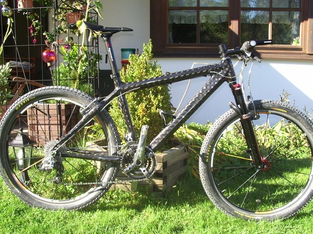

So jetzt ist es fertig. Laut Hängewaage wiegt es 8,890g, lt. Teileliste 8825g.
Der Steuersatz wird noch gegen einen FSA Carbon getauscht, da fehlt mir aber noch der passende Konus! Das Türmchen wir auch noch verkleinert, aber der FSA Steuersatz ist noch 1cm höher...
hab noch ein paar mehr Bilder in der Gallerie.
Am meisten Tuningpotential ist wohl noch an der Bremse und an der Gabel, aber da sind bzw. kommen ja einige interssante Teile 2008 auf den Markt...:D

nettes Rad, wie renn- bzw. geländetauglich der Flaschenhalter ist, weiß ich nicht. Ein Schmolke Lenker und Stütze wären noch adrett, außerdem würde ich zum fotografieren die kurbel horizontal stellen (aber das ist ja geschmacksache)
Hab noch keine Flasche im Gelände damit verloren! Einzige Nachteil, es passen nicht alle Flaschen rein.
Die Sattelstütze ist mit 238g echt ziemlich schwer, hab sie aber günstig bekommen. Wird aber irgend wann bestimmt getauscht.
Sattelklemme ist schwer, aber an dem Rahmen ist genau ne "Ausbuchtung" für diese Höhe von Sattelklemme...Da passt nur noch ein Tune würger und der ist genauso schwer! Mal schauen ob ich da mal was finde!
Ich denk es kommen wieder "Leichtwerk" aufkleber wie auf mein letztes Bike drauf. Bin aber auch schon am üblergen,komplett keine drauf zu machen oder mir selber welche machen zu lassen...mal schauen.
Kann mich mit den meisten Carbonrahmen überhaupt nicht anfreunden. Auch hier gefällt mir die Carbonstruktur überhaupt nicht. Muss es aber auch nicht, da Geschmackssache! Die Lackierung der Gabel eventuell noch etwas matter machen(wie auch immer).
Das Gewicht ist jedoch nicht übel!
Viel Spaß mit dem Rad!
Martin
Das Rad schaut wirklich extrem geil aus! Ganz ehrlich. Ich liebe diese grobe Carbonstruktur an Rädern!
Ich bekomm doch hoffentlich das Rad für meine Galerie, oder?? Biieetee!
