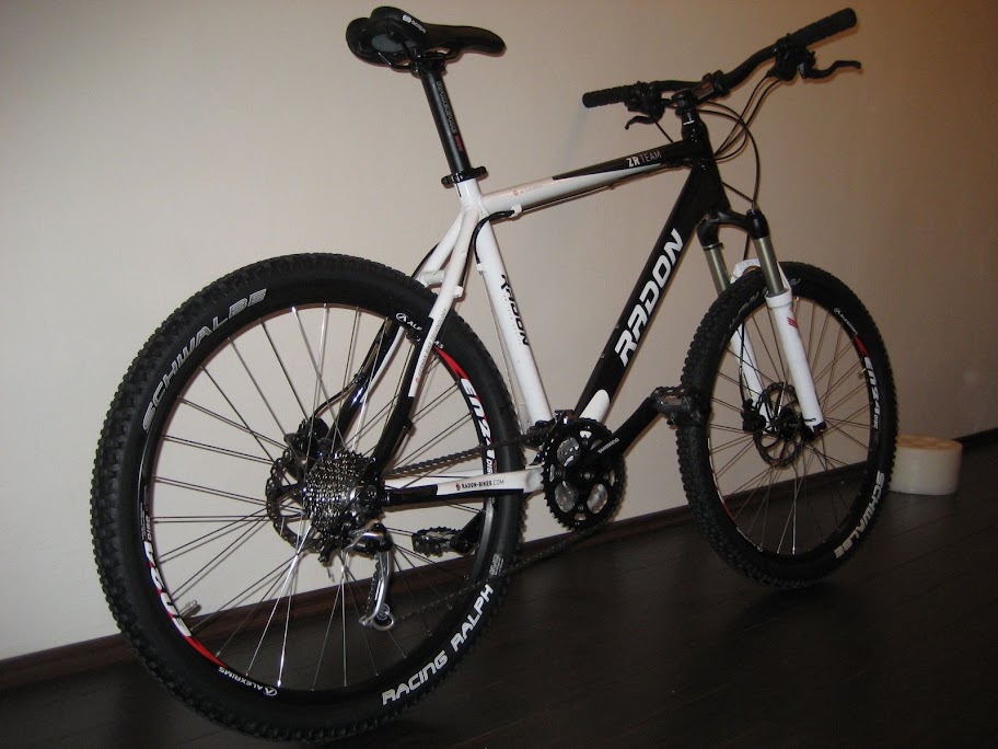

gestern angekommen. ist das ZR Team 6.0 2009
leider nur kurz gefahren...hier regnets in strömen

@johnny blaze sehr schön!
Habe mir das zr team 7.0 ebenfalls in schwarz/weiß bestellt. Hat mir auf Anhieb gefallen! (nach monatelanger Suche nach nem Bike)
Kannst du noch mehr Bilder hochladen?
Meins kommt frühestens nächste Woche - hoffentlich scheint die Sonne! :cool:
ich finds auch genial..in echt siehts noch besser aus als auf den fotos :D
auf den fotos ist noch nicht der kettenstrebenschutz und unterrohrschutz dran. Man würde aber auch keinen Unterschied sehen :)
habe Schutzfolie dafür genommen. Ist echt genial...
am besten einfach im nächsten polo Laden (Motorradzubehör) anrufen und fragen, ob die die vorrätig haben. kostet 5 euro...

Oder n' alten Schlauch zurechtschneidern, kostet in der Regel nix ;)
Ist das das neue 5.0? Die mattschwarzen Rahmen der alten Team-serie fand ich etwas hübscher, dafür sind die Race Face Teile bei den neuen Modellen wertiger.
EDIT: OK, isses 6.0. Eben erst gesehen ;) Viel Spaß damit!
Ich find das schwarz-weiß sieht toll aus, an der Kettenstrebe würd ich aber noch ein Neoprenschutz dran machen.
