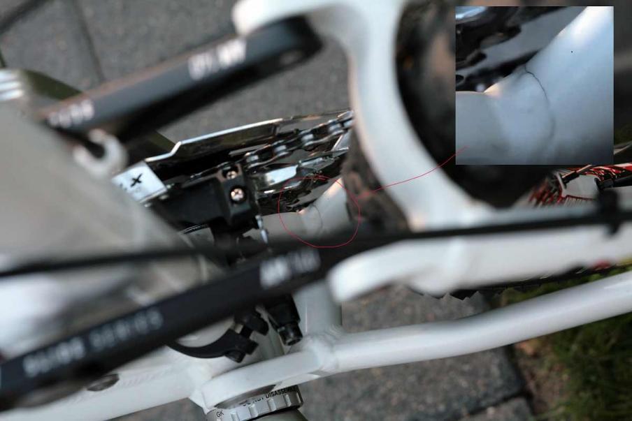

na dann zeige ich auch mal Bilder von meinem Radon :(
attachment.php
attachment.php
Ich will damit niemanden Angst machen, aber man kann auch mal Pech haben im Leben. Kommt sicher bei allen Marken schon mal vor. Habs mittlerweile schon zu Radon gebracht. Leider bis zu 4 Wochen Wartezeit. Der Rahmen wir gewechselt, leider dauert es bis der neue aus Taiwan? da ist. Aber ist klar eine Qualitätsfrage der Schweißarbeiten. Ärgert mich sehr, gerade mitten in der Saison. Aber was will man machen.
