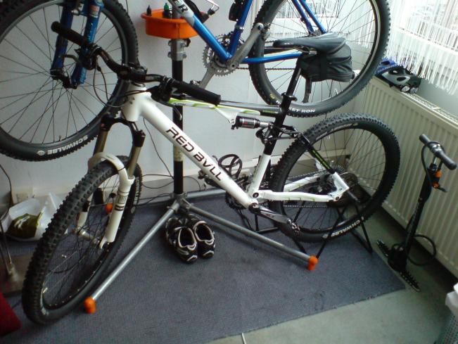

Schön, zufrieden mit dem neuen Modell?
Nur der Sattel sieht nach einer seltsamen Position aus und den Schnellspanner solltest du mal richtig hin drehen, wie sieht das den aus;)

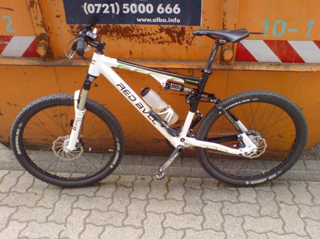

Hallo Leute, bin neu hier und dachte mir ich poste auch mal was!
Hab vor gut 2 Wochen mein neues Rad bekommen und hab die ersten 100km voll!
Bin bisher sehr zufrieden mit dem Bike...

Hi Kronni,
als Fahrer des Vorgängermodells kann ich dir nur zum Kauf gratulieren und bin mir sicher, dass du noch lange viel Freude damit haben wirst.:) Mein Spacerturm ist aber im Laufe der Jahre erst geschrumpft und dann letztendlich komplett verschwunden. Mag es irgendwie einen Tick sportlicher. ;)
