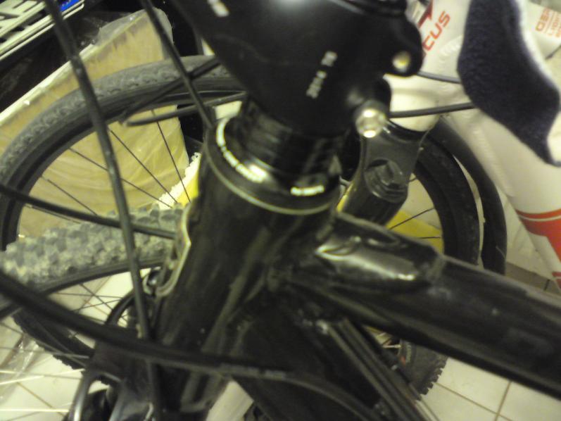

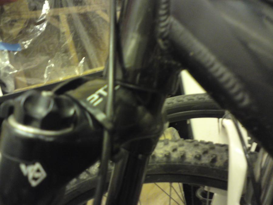

Was für einen Steuersatz-Modell wurde bei dem Factory CC-500 verbaut?
Also ich die Gabel draussen hatte, kam mir beim reinstecken der neuen Gabel die obere Lagerschale entgegen, welche um Rahmen lag. Somit dachte ich der Steuersatz wäre semi-integriert.
Ich lese aber auch immer wieder etwas von "WCW sealed, integriert" wenn ich nach dem Rahmen google.
Habt ihr eine Idee? Würden weitere Bilder helfen?
Vorabinfos: Auf dem Steuersatz steht Cane Creek, Aheadset und die Patentnummer. Aber damit kam ich nicht weit..
Bild ist immer gut, den wenn hier nicht gerade einer das Selbe Modell hat oder einen alten Katalog wird das nicht so einfach aus der ferne. Und Part Number ist doch super kannste ja bei Cane Creek eingeben,
Nicht Part Number, Patentnummer ;) Die Steht wahrscheinlich auf jedem Cane Creek Aheadset -Steuersatz auf der Welt. Damit kommt man leider nicht weit..
Ich tippte deshalb auf semi-integriert, weil der untere Lagerkonus für mich verdächtig danach aussieht und das Lager oben einfach reingelegt ist.
Kann man auf den Bildern einwenig was erkennen? Oder muss ich Morgen das Ding auseinandernehmen und Detailfotos machen (mit besserer Cam)? :D

Obwohl.... wenn ich das hier anschaue:
http://www.mtb-biking.de/lenkung/ahead.htm
...und dann meinen Rahmen. Das Ding ist durchgehend. Und die Lager sind dringelegen...Keine Lagerschalen welche irgendwie reingepresst werden...Hmm...
Da würde ich auch mal auf Semi integriert Tippen. Nun brauchst du eigentlich nur noch in den Nächsten Laden gehen und Dir einen neuen Kaufen. Am besten ausbauen und dann kannst du im Laden notfalls nachmessen, bei meinem Anderem MTB musste ich auch schon mal einen neuen besorgen hatte dann einfach die Lager von einem Günstigen für Gewinde Gabeln genommen.

Das sieht man doch ;) ist der "Standard"
genau dass irritiert mich.
Schaue dir bitte nochmal die zwei letzten Bilder von mir an und dann noch mal den Link mit den Aheadsets.
Ich kann keine obere oder untere Lagerschale erkennen. Diese würden aus dem Steuerrohr herausragen, vor allem unten würde es sofort auffallen, mein Steuerrohr ist aber durchgängig.
Den oberen Lagerring habe ich auch nicht verbauen müssen, als die Gabel draussen war.
Ich glaube ich komme wirklich nicht drum herum zu einem Fahrradhändler zu fahren:)
Ist mir schon aufgefallen, das einfachste ist Ausbauen, dann siehst du ja genau was das für einer ist und kannst Dir dann entsprechend einen neuen besorgen. Möglicherweise gab es bei dem Modell auch mal eine Änderung zwischen den Modelljahren.
Aber wie gesagt ausbauen dann sieht man ja sofort was Sache ist.
