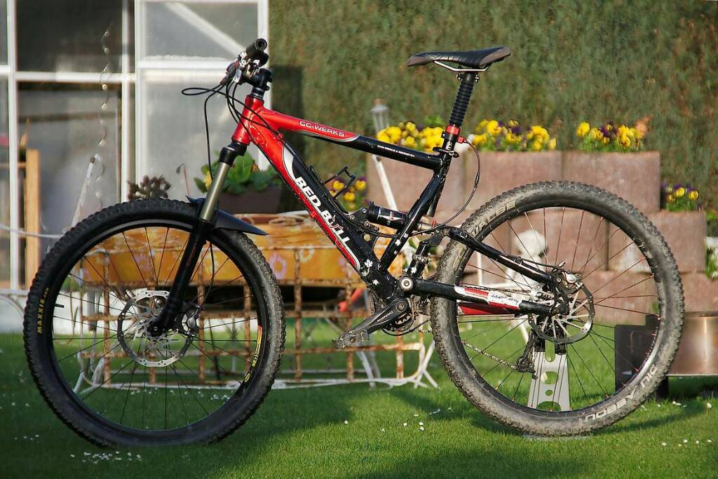

Mein Bike ;)
20082011214.jpg]

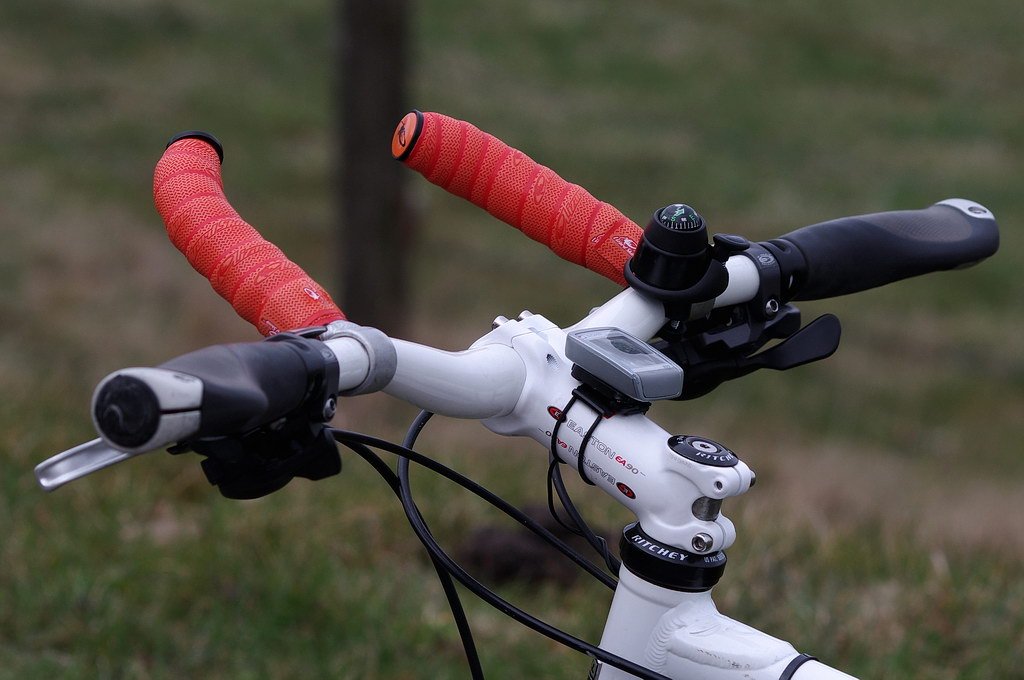

... mir hat nach dem Wechsel auf Cannondale die Sattelposition nicht mehr zugesagt, weil die nach hinten verlegte Sattelklemme der Originalsattelstütze die Sitzposition zu sehr hinter das Tretlager gebracht hat. Ich hatte etwas Mühe eine vom Durchmesser passende Sattelstütze (31,4 mm) zu finden, aber im Internet war ich dann doch erfolgreich. Matt silbern passt sie auch optisch besser zum Hinterbau und zur Lackierung des Rahmens.
Obendrauf sitzt jetzt ein Selle Italia Yutaak XC Kevlar.

aber seit zwei Tagen habe ich eine neues, umd 4cm höheres Cockpit, man wird ja nicht jünger. :eek: Ein Bulle hat doch Hörner, oder? :confused:

Fast genau 10 Jahre nachdem ich dem Thread erstellt habe, ist das Red Bull noch immer in meinem Fuhrpark und macht immer noch sehr viel Spaß
Aktuell wird es wieder öfter bewegt und frisch aufgerüstet. 10x Schaltung und Variostütze sind neu gekommen.

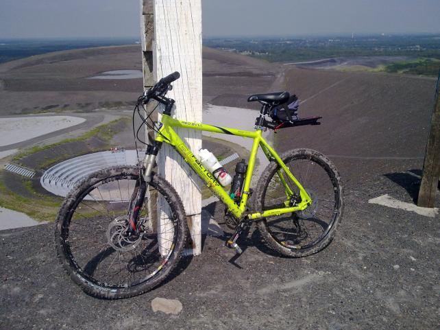

Mein Red Bull ist erst 7 Jahre alt, macht aber auch noch Laune wie am ersten Tag. Seit kurzem ist es aber in Altersteilzeit gegangen, da ich mir jetzt ein neues Rose gegönnt habe. Den Stoneman Miriquidi im Erzgebirge vor zwei Wochen durfte aber das Red Bull noch meistern...
