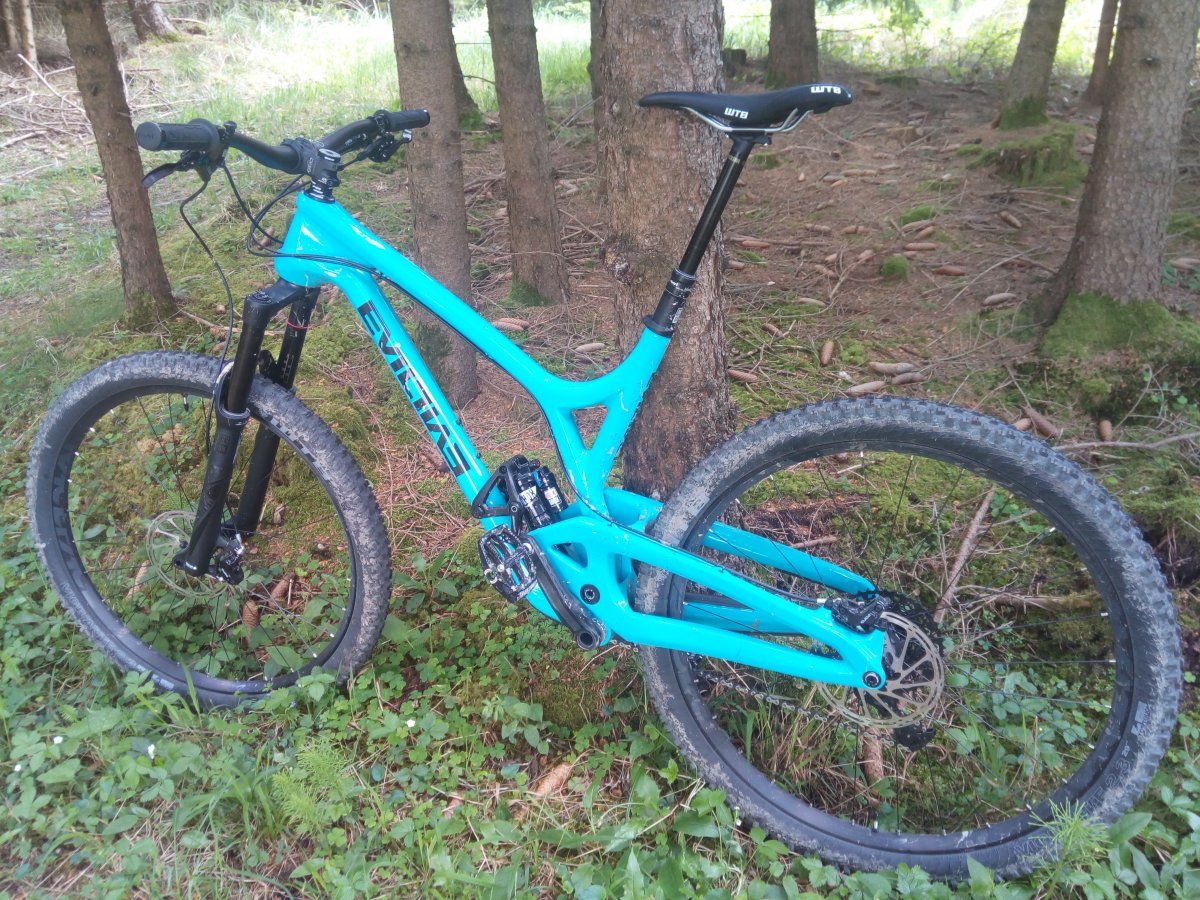

Jup, bau Ihn selbst auf. Zumindest versuche ich es :-)
Teileliste sieht bisher wie folgt aus:
Gabel: Lyrik 160mm Boost
Lenker Vorbau: von Joystick
Antrieb: Sram GX ( sehe bei der X1 keinen besonderen Mehrwert außer das Sie teurer ist, und 1x12 brauche ich nicht)
Kurbel: Rotor Hawk
Bremse: MT7
Laufräder: Aufbau vom Laufraudbauer ( da bin ich mir noch nicht zu 100% sicher bei der Felge)
Den Rahmen habe ich bei BikeundZubehör gekauft. Netter Kontakt.
Ich habe seit Montag auch mein Wreckoning in XL und ich muss sagen: WTF!!!!!!!!!! Welch ein Gerät!!!!!!!
Gleich mal ausgepackt und Luft auf die Dämpfer, Gabel und ne Runde gedreht. Erster Eindruck: Fu.. ist das Gerät groß. Hatte schon Bammel,
dass ich eine Nummer zu groß genommen hatte (bin 190 cm groß und ne Schrittlänge von 94cm). Aber war ja nur die erste Runde ;)
Bis Mittwoch noch alles auf mich eingestellt und dann ab zur Feierabendrunde aufn Münchner Isatrail. Einmal Kloster Schäftlarn und zurück
haben aber so viel Granatenbock mit dem Rad gemacht, dass einer meinte, ob ich nen Organsmus unterwegs hatte, da ich so Grinsen würde :eek:
Das Bike ist echt der Hammer! Was ich aber gemerkt habe, wenn Du denkst Du bist schnell, mit dem Bike geht es noch schneller!
Je schneller ich war, desto besser hat es sich angefühlt und ich muss klar gestehen:
Das Fahrrad ist mit mir total unterfordert :ka:
Vielen Dank nochmal auf diesem Wege an @MiJo-Bikes für alles :daumen::daumen::anbet::anbet:

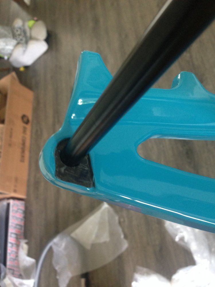

Hi,
Da ich nun ja auch stolzer Besitzer eines Wreckoning Rahmens bin und derzeit ganz ungeduldig auf das Eintreffen der einzelnen Parts warte hätte ich hier mal eine Frage...
Ich habe hinten an der Steckachse folgende "Entdeckung" gemacht....siehe Foto...!
Ist das normal das hier das Laufrad auf das Carbon des Rahmen "gepresst " wird, oder fehlt bei mir hier ein Inlay?? Auf der anderen Seite ist ja das Schaltauge!
Könnt ihr bei euch mal bitte kurz nachsehen?
