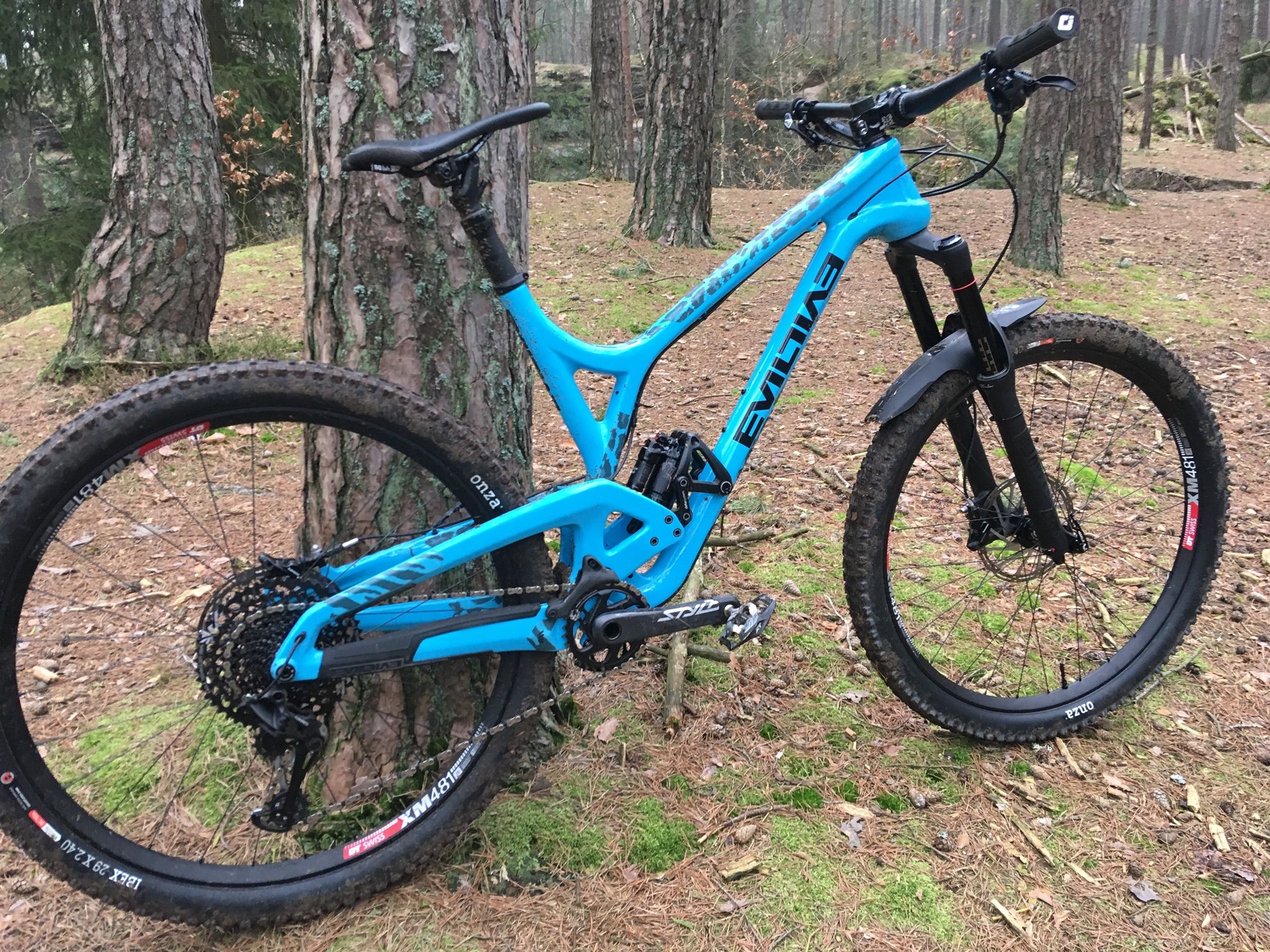

Ich kenn' mich ja mit Laufrädern nicht so aus, aber eine vergleichsweise leichte AM-Felge mit nur 28 Speichen, ist das nicht etwas wenig für ein Bike mit dem Potential bergab?
Ich hätte hier, wenn du nicht unter 60kg wiegst, eher zur EX511 und tendentiell 32L geraten.
Felix
@felixthewolf Wenn wir schon dabei sind, was würdest Du denn als „Experte“ an so einer Gattung Fahrrad empfehlen? Also potentes 29“-Enduro.
Konkret bei mir, 110kg fahrfertig und ca. 4-6 Wochen im Jahr in Finale. Naben dachte ich schon, wie am DH, an Acros-Naben. Ansonsten prinzipiell für alles offen - Budget sollte jedoch so im normalen Rahmen sein, also noch 3-stellig.
Oder hätten Carbon-Felgen eklatante Vorteile an so einem Rad?!
Für deine Einsatzklasse würde ich definitiv die DTswiss EX511 in 32L wählen. In deinem Fall am Wreckoning wären es die Acros Nineteen FR (die DH haben hinten 150/157mm und sind vorn baugleich) es tun aber auch andere wie Hope oder DTswiss - je nach Budget. Exoten wie King sind dann natürlich schnell knapp über dreistellig.
Carbonfelgen haben in diesem Fall den Vorteil, dass sie bei geringerem Gewicht (durchaus mal 250gr weniger rotierende Masse) nochmal mehr Reserven und Steifigkeit reinbringen. Inzwischen gibt es ja von den Duke FuryJack (450gr bei 32mm Innenweite) über die neuen Beast Components (475gr bei 30mm) oder die Xentis Squad 3.0 (505gr bei 30mm) einige Auswahl. Wer es richtig fliegen lassen und Downhiller jagen will, nimmt die Enve M730 (570gr bei 30mm) - das hat dann aber seinen Preis.
Gruss, Felix
Felix
Bir mir hällt das alles bei meinen 90kg prima.
