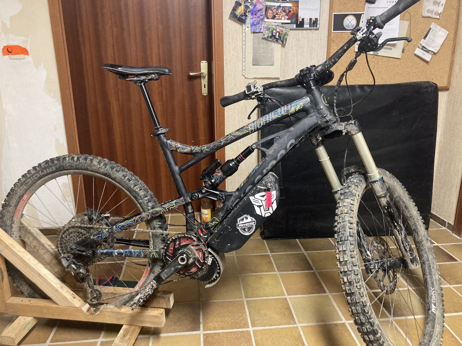

Hallo Leute,
Nach einem halben Jahr Bauzeit und Veränderungen des Projektes bzw rahmenwechsel von Alva coil auf nen revo nbs. Möchte ich auch gern mein Projekt hier vorstellen. Vorweg ich bin auf eure Meinung gespannt weil mein bike nur bedingt hier rein passt aber sehr kluge Köpfe mir den richtigen Leitfaden gegeben haben( slowbeat hat mich sehr positiv mit seinem Fachwissen beeinflusst) und was soll ich sagen?! Ich glaube ich hab nen neues Frankenstein bike kreiert aber auch mit eurem Fachwissen mir ein absolutes Traumbike gebaut habe. Danke euch allen! Müssen aber noch ein paar Kleinigkeiten gemacht werden…
Für mich ist das natürlich nen Quantensprung von einem ironwood(ca 10 Jahre gefahren) über nen Alva und jetzt auf nen revo. Fahre das revo und probiere einiges am ultimate und megneg in Abstimmung mit der intend Gabel seit zwei Wochen aus. Fazit das bike ist großartig lässt sich Bombe fahren!
Intend Gabel ebonite (Right side up) 120 psi
Rs ultimate mit megneg 250x75 230 psi, rebound mitte, low Speed Mitte, 1 Token, 2 Bänder ca 30-33% sag. Ggf. steht noch ein Mst Tuning an aber die jungs brauchen noch Infos zur Hinterbau kennlinie. Warum dieser Schritt weil der Dämpfer gebraucht ist und ich diesen günstig bekommen habe und somit 200€ noch im Topf für Performance und service übrig sind.
Ich weiß es ist kein biobike mehr aber mein ironwood steht neben an und wird auch noch bewegt um nicht das Gefühl zu verlieren wie es ist sich den Berg hochzuquälen um ihn auf der anderen Seite wieder runter zu fahren und es hat eine neue Aufgabe zugeteilt bekommen: ich habe hinterm Haus einen großen bikespielplatz und fege mit meinem Hund durch Wald und Wiese.
Aber um mich etwas zu rechtfertigen leider hat mein bike Freundeskreis im letzten Jahr komplett auf e bike aus Gesundheitsgründen und geldüberschuss gewechselt und leider haben die e bikes die Ich angeschaut habe alle über 5500€ gekostet und trotzdem waren es nicht die Bauteile wie ich wollte oder hätte Kompromisse eingehen müssen bzw noch mehr Geld hin legen müssen usw… dieses Projekt habe ich bis jetzt komplett selber auf die Beine gestellt und muss sagen das letzte halbe Jahr habe ich mich noch mehr in die bike Materie allgemein einarbeiten können und habe viel gelernt und auch kleine spezialbauteil selbst entwerfen können.
Grüße
Björn

@Evilman coole Karre :)
Wie genau bist Du denn zu den zwei Spacern in der Negativkammer gekommen bzw. wie würdest Du den Unterschied zu null Spacer beschreiben?
Was hast Du für einen Tune verbaut?
Wir haben LL bzw LL1.
Experimentell bei mir ein Spacer positiv, bei der Dame 2,5. Negativ 0.
Gab bei mir wenig Gelegenheit das richtig zu testen, bei der Dame noch gar nichts.

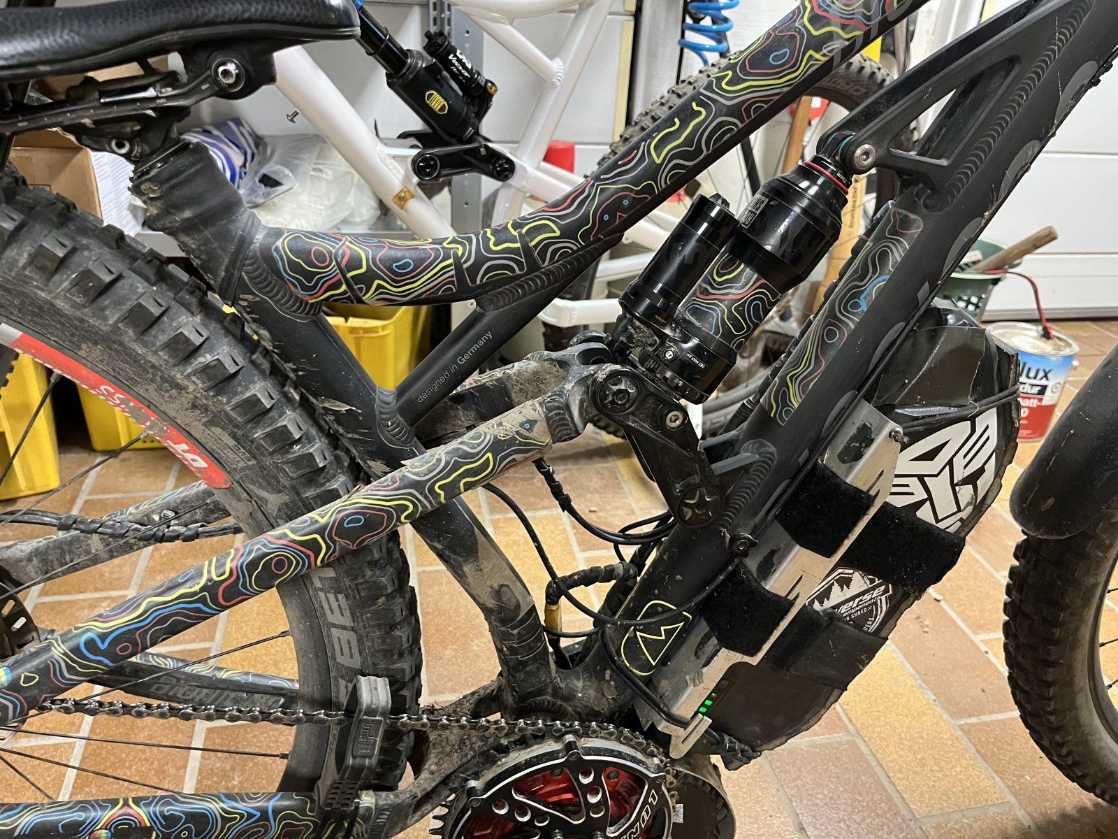

Danke für den Hinweis, habe es auch gleich mal ausprobiert. (siehe Bild)
Aber müsste ich glaube nen 2m drop nehmen um soweit einzufedern…?!
Aber gebe dir vollkommen recht! Bei den 160ern hat es gepasst hier bei den 180er habe ich das gar nicht getestet?! Ist gut das im Hinterkopf zu haben. Und vielleicht hinten etwas mehr begrenzen mit Token?

Ich würde so keinen Meter fahren.
Wie gesagt, wenn das mal durchrauscht gehst du ungeplant über den Lenker.
Kurzer Nachtrag habe wieder die 160er Rocker drin und nach einigen umstellen und so läuft alles wieder flüssig und fühlt sich gut an. Nichts schleift. Und es war von slowbeat der richtige gedankenanstoß es nicht drauf ankommen zu lassen. Danke hierfür.
