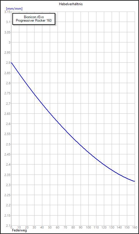

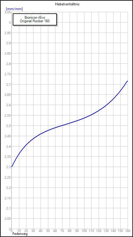

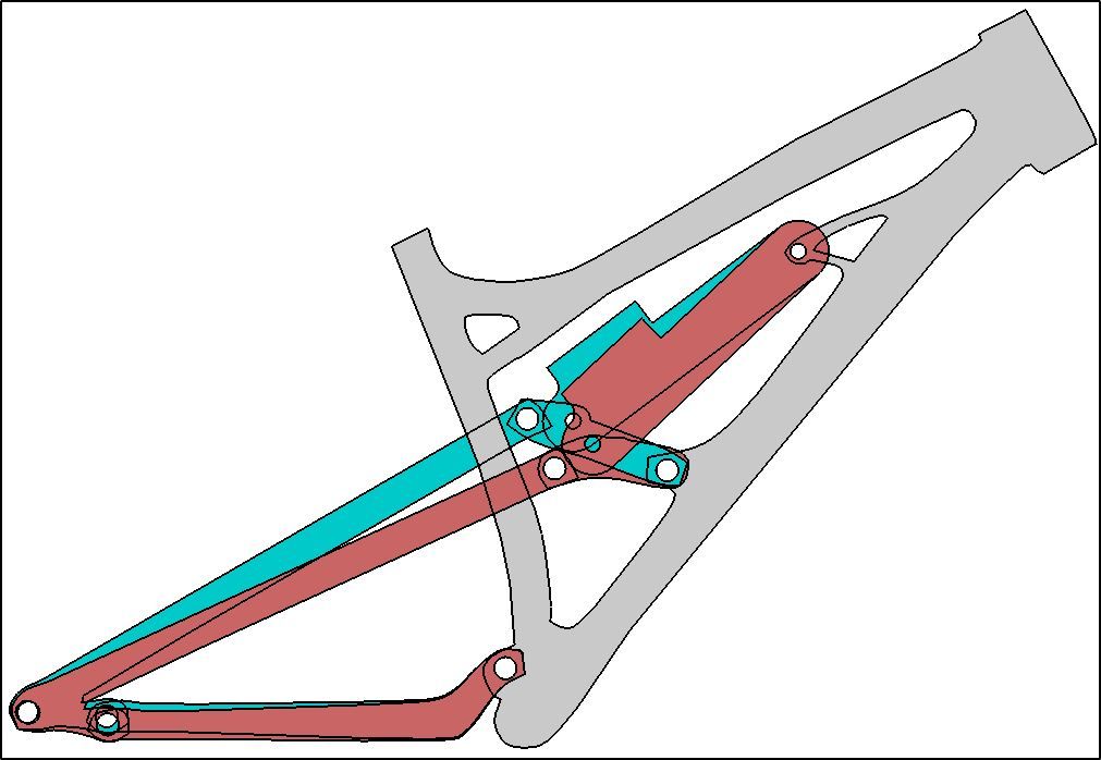

Ich hab mich mal in Linkage gespielt und den Rocker angepasst, so dass die Kennlinie progressiv wird.
Werde sobald ich den Dämpfer tausche mal den aktuellen Rocker ausmessen und dann einen mit den neuen Maßen drucken und schauen ob ich Probleme mit der Höhe des Monarch´s bekomme.
Warte aber aktuell noch auf die RM von Bionicon bzgl. der Universers.
Hier die Bilder zum progressiven Rocker (rot=original; blau=progressiv):
Hier das average ratio alt gegen neu:
Bionicon_rEvo_Rocker_average_ratio_standard_160.jpgBionicon_rEvo_Rocker_average_ratio_progressiv_160.jpg

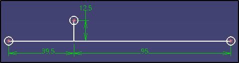

Und hier die Maße der Löcher des progressiven Rockers:
Ich werde berichten sobald er gedruckt und verbaut wurde :)

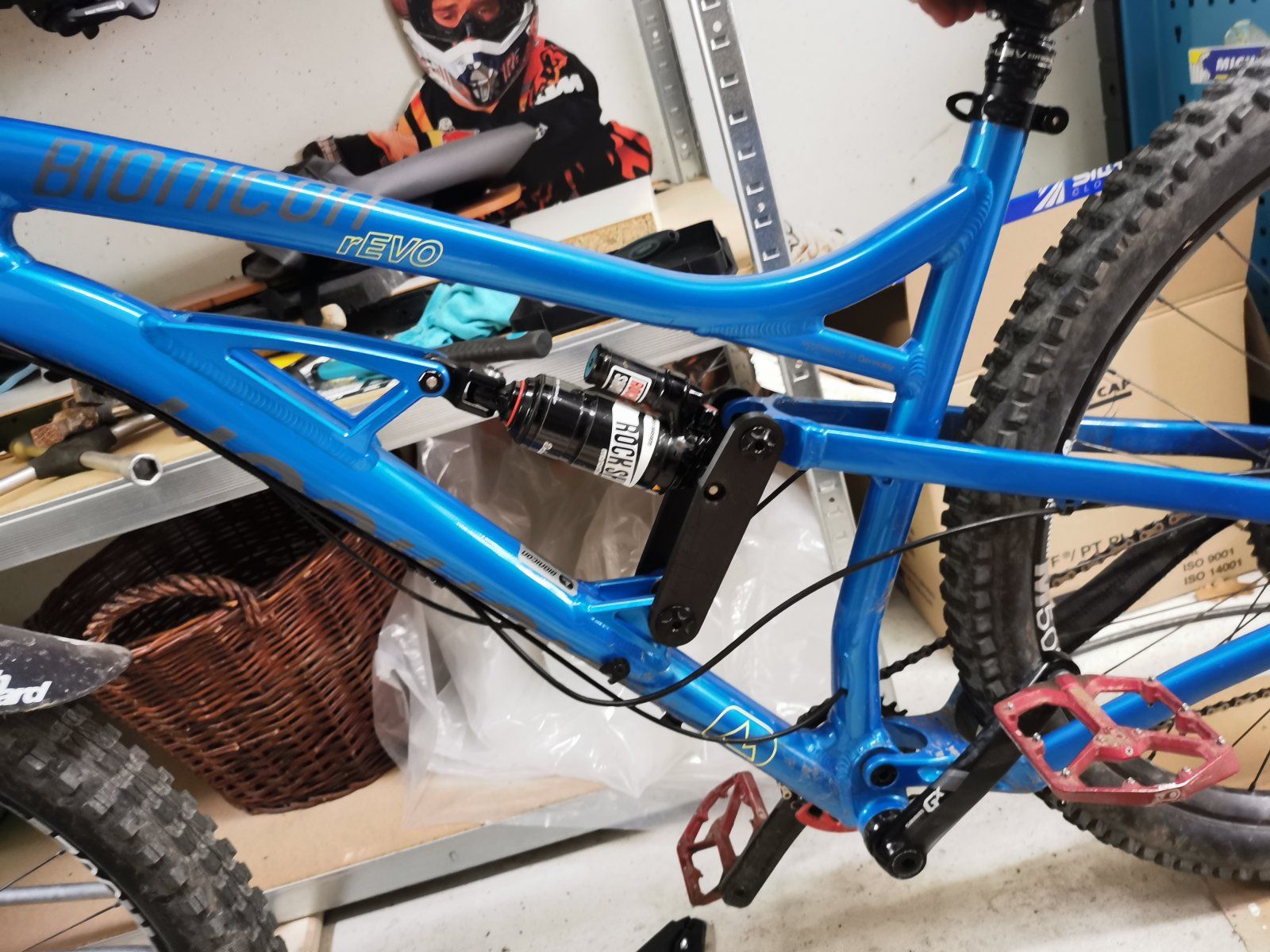

So... Nach langer Pause bin ich jetzt endlich mal dazu gekommen, ein Modell des progressiven Rocker zu erstellen und drucken zu lassen.
Ergebnis sieht gut aus.
Komm auf (nach Möglichkeit gemessene) 160mm Hub und liege nirgends an.
Jetzt ist es nur noch dran, mir irgendwo welche aus Alu fräsen zu lassen 😬
Hier mal paar Bilder davon
