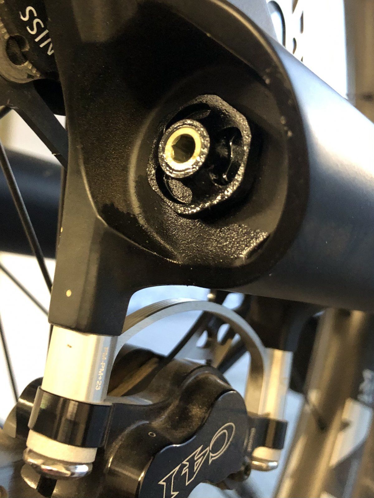

An meiner Gabel habe ich dieses Phänomen nicht. Dort ist alles trocken...Mal eine Frage an die Era Fahrer....habt ihr auch ein lichtes Feuchtgebiet an der Unterseite?
Hm na ja hinterbauten haben alle unterschiedliche Kennlinien usw, die Gabel steckt immer vorne drin und funktioniert als system immer gleich. Das macht schon Sinn soWird da noch was kommen?
Ich find's generell etwas merkwürdig, dass EXT die Gabel nicht auf den Fahrer, das Bike und den Fahrstil abstimmt. Ist doch ein kompletter Widerspruch zum Dämpfer.
Bei mir ist auch alles trocken...Mal eine Frage an die Era Fahrer....habt ihr auch ein lichtes Feuchtgebiet an der Unterseite?Anhang anzeigen 1269578
Ist bei mir anders. Sobald ich sie anschaue, wirds feucht.
