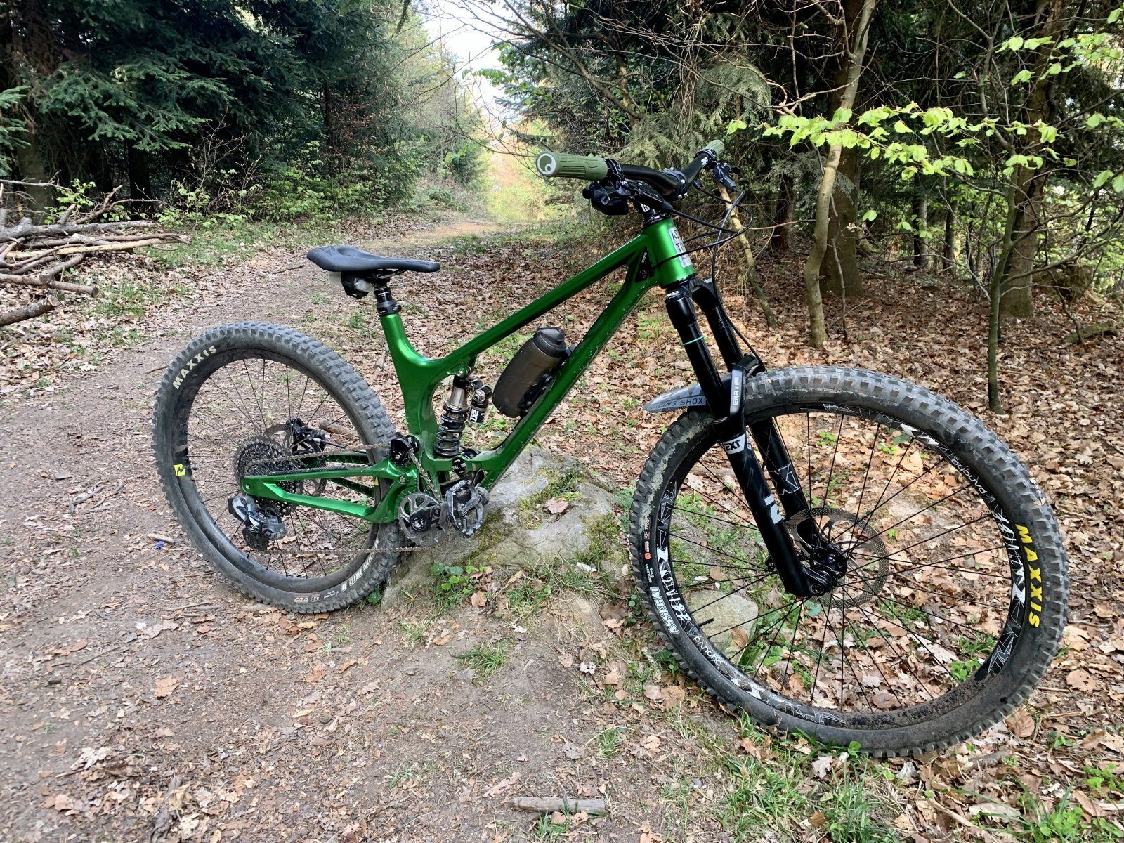

Seit heute bin ich endlich richtig glücklich mhit meiner Era.
Als ich sie das erste mal gefahren bin, kam sie mir doch etwas straff vor, so überhaupt nicht, wie es hier von vielen beschrieben wird.
Im Federweg Anfang hat sie doch immer einen rechten Stoss gebraucht um los zu brechen und hat sich allgemein eher behäbig/stramm angefühlt.
Meine Lyrik und ZEB liefen da deutlich besser.
Nichts schlimmes vermutet, wahrscheinich braucht sie einfach eine Zeit bis sie eingefahren ist.
Ein paar mal den Luftdruck abgelassen, das Schmieröl das der Gabel beiliegt grosszügig auf dem Abstreifer/Standrohr verteilt (das brachte nur zeitweise eine kleine verbesserung, aber nicht der Rede wert), es half irgendwie alles nichts.
Letzter Ansatz: Gabel auf machen und innen checken, was los ist.
Tatsächlich:
In der Luft Seite war ein Bisschen Öl, auf der Dämpfungsseite kaum. Die Buchsen waren schon ein Bisschen geschmiert, aber vermutlich nicht ausreichend.
Die Staubabstreifer hatten scheinbar noch nie Fett oder dergleichen gesehen. Komplett trocken.
Also alles geschmiert, korrekte Menge Öl rein und heute ab auf den Trail.
Siehe da, die Gabel scheint ja doch zu funktionieren!
Sensationell besseres Gefühl und es stellt sich eine tolle Harmonie zwischen dem Storia (den ich noch aus meinem Spindrift kenne) und der Era ein.
Grandios!

Seit heute bin ich endlich richtig glücklich mit meiner Era.
Tatsächlich:
Grandios!
