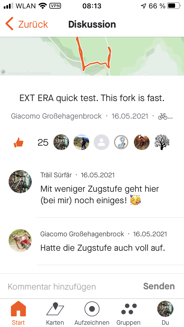

Wer ist dieser Giaco?!
Lässt sich der Tune überhaupt ändern?Mit 70kg kann ich die zugstufe ganz aufmachen, ohne dass die Gabel springt. Die Empfehlung von ext finde ich etwas langsam. Auf "zu langsam" kann ich problemlos stellen.
Vom Feeling her habe ich das Gefühl, dass auch der hsr ein wenig schneller sein könnte.
Evtl beim ersten Service mal den tune ändern lassen, dass sich zumindest der Einstellungsbereich zumindest verschiebt
Na siehste mal, war mir eigentlich schon klar, dass das wohl nich nicht wirklich ausgiebig im Park war.Am Wochenende teste ich nach zweiwöchiger Pause mal wieder rum im Park. Dann kann ich auch etwas fundiert dazu etwas sagen.
Ich bin gespannt und werde berichten, was so die Gabel zurückmeldet.Ja, geht laut MarcoLässt sich der Tune überhaupt ändern?
