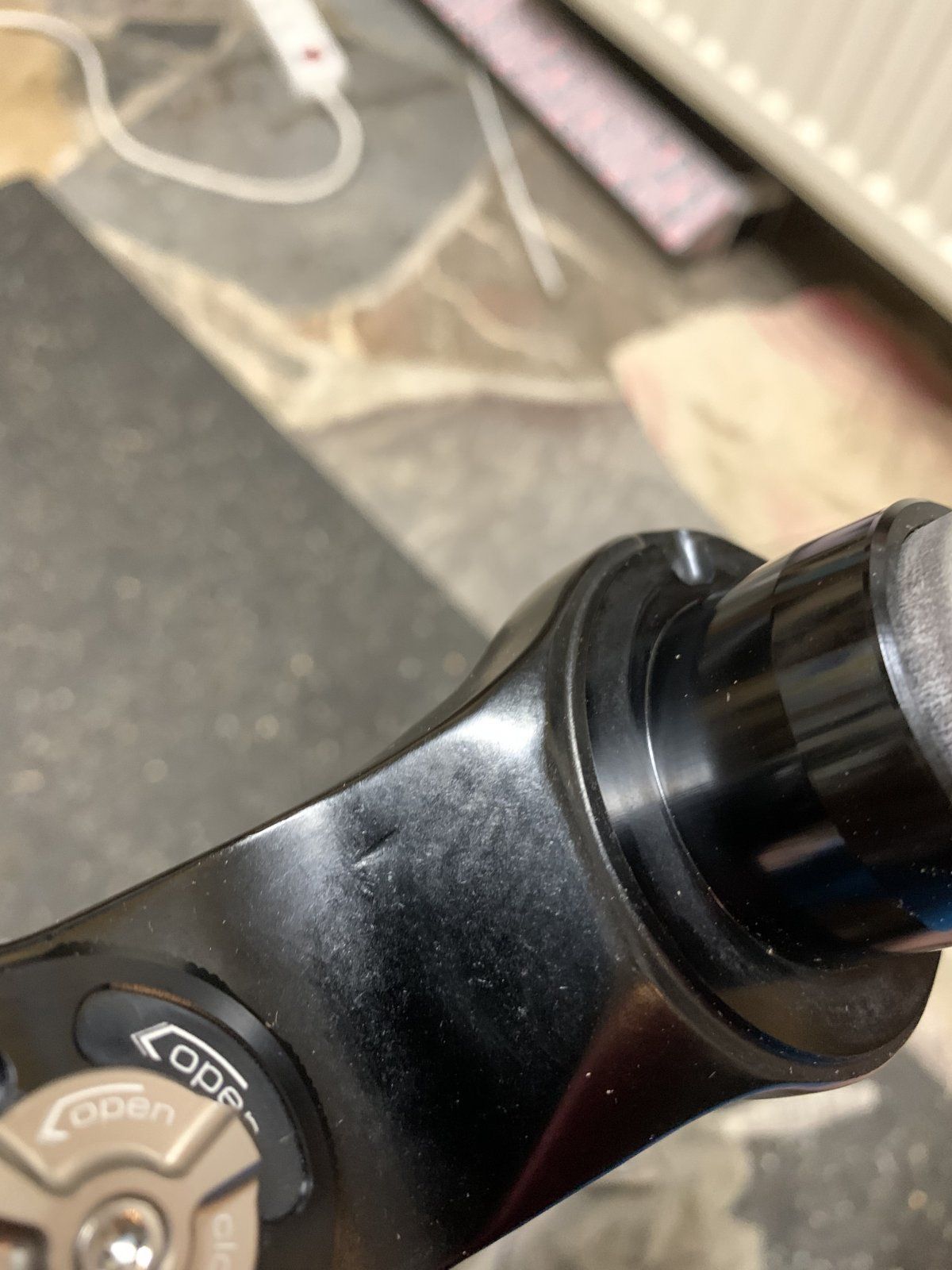

Die blanken Alu RAW Teile der Ausfallenden sind schon leicht kordiert, in der Gabelkorne ist eine Macke die vor dem Eloxieren schon drin gewesen sein muss und die Kappe der Luftkammer sitzt so fest, das ich da mit einer Zange probieren müsste.
So etwas wichtiges im Nachhinein zu benennen, wirkt (auf mich) merkwürdig. 🤔
Da frage ich doch gar nicht erst nach der Einbauhöhe nach, wenn die mit diesen Macken angekommen sein sollte. ☝🏻🧐

Wie soll ich den bitte so eine Macke unter das Eloxat kriegen?
