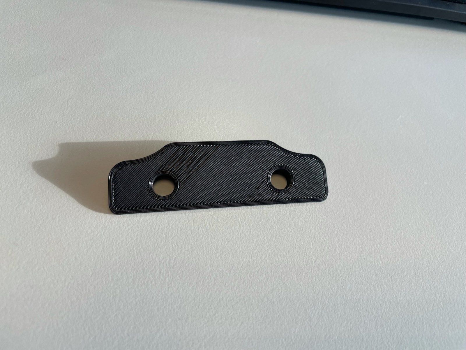

Hi Zusammen,
ich habe einen Batch Adapter EXT ERA auf Rapid Racer Proguard gedruckt, wer möchte kann einen zum Selbstkostenpreis von 10€ + Versand haben.

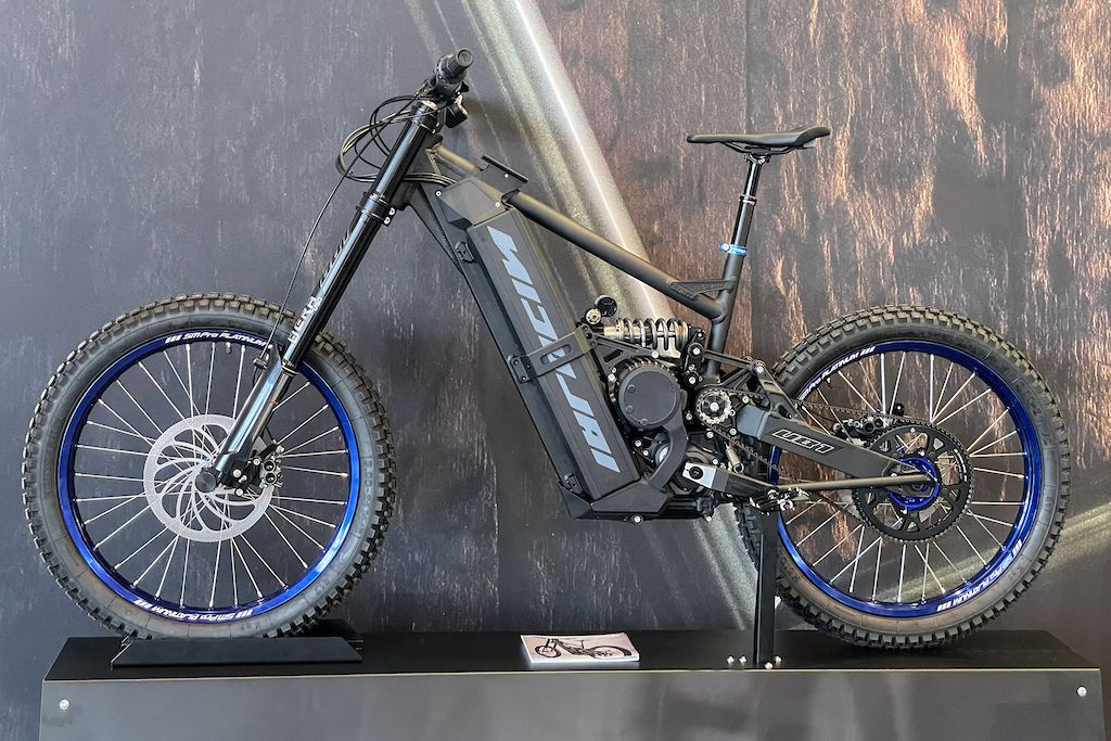

Ich frag mich ja warum sich soviele Leute für des absolut lächerliche 65kg Nicolai Elektromotorrad bzw. die Gabel interessieren.
Davon abgesehen das die Gabel ne Sonderanfertigung ist, hat des eher was mit ner MX Gabel zu tun. Die Gabel wiegt wahrscheinlich 6 oder 7kg, für normale Mountainbikes doch völlig uninteressant.
Was heißt hier interessieren, bin zufällig drüber gestolpert und fands eben lustig das sie das Ding auch einfach Era genannt haben und ees an einem auf einer Bikemesse vorgestellten E-Cross-Moped hängt.
Hat ja auch nie jemand behauptet das des für ein normales Bike interessant wär.
Seid doch ned alle immer deutscher als deutsch ;)
Als Kunde frage ich mich eher, warum sie Zeit für sowas haben, obwohl sie sonst schon in Arbeit unter gehen.
Aber wird schon ein Zukunftsmarkt sein, das kompakte Elektromotorrad.
