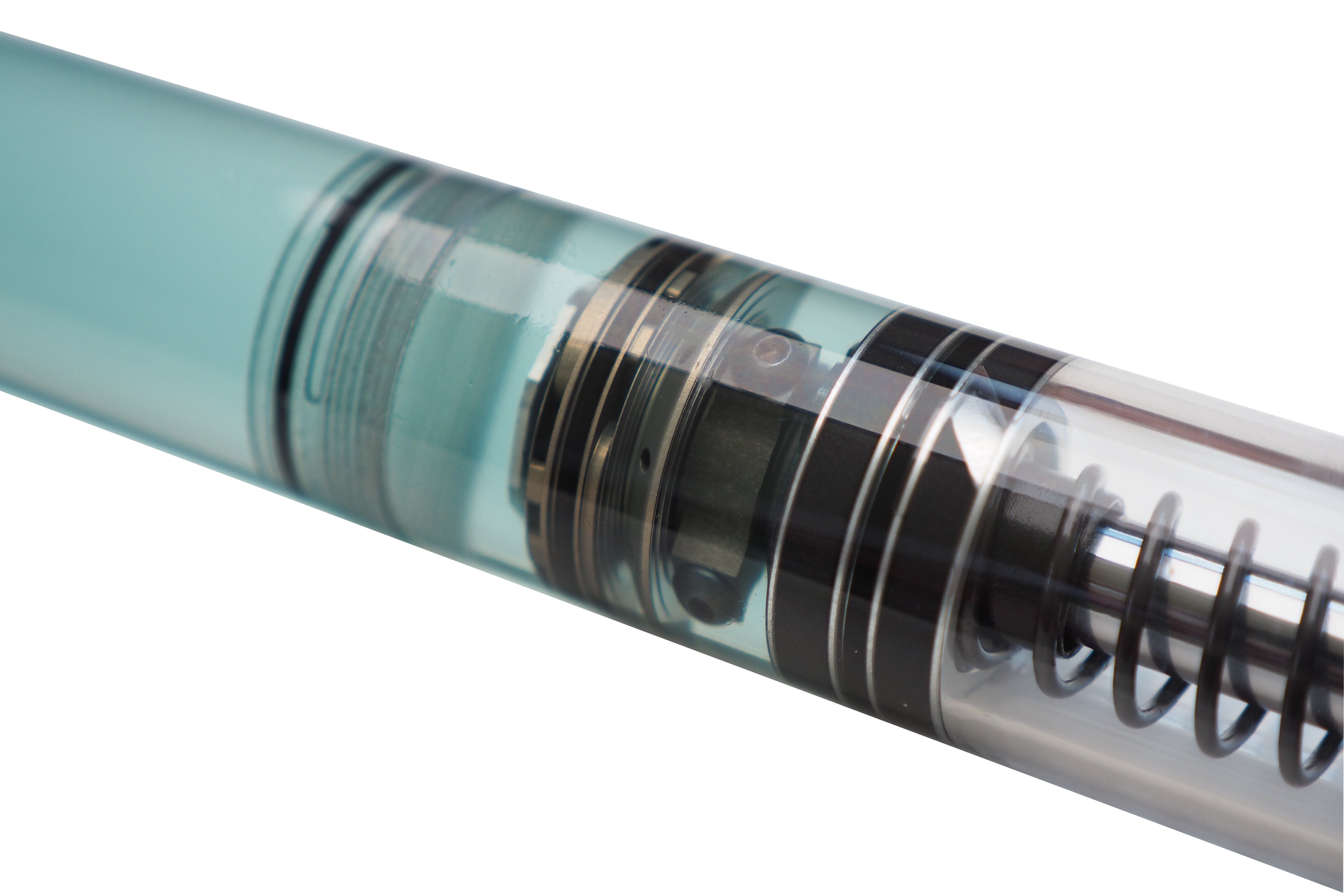

Weil es mir gerade an der ERA aufgefallen ist: Weiß jemand, warum die Shimstacks an der Druckstufe bei der ERA seriell stehen und nicht parallel? Am Dämpfer sitzt das HSC Ventil ja so, dass dort das Öl durch muss, das nicht mehr durch den Shimstack am Hauptkolben bzw. das LSC Ventil passt. An der Gabel ist das anders.
nein? und seriell und parallel, was meinst du damit?
Wie bei einer Schaltung. An der Era sitzen die zwei Druchstufen Shimstacks direkt hintereinander. Das zweite, hintere Shimstack kann nur durch Öl durchflossen werden, das schon durch das erste Shimstack geflossen ist. Am Dämpfer ist das genau anders rum. Die Frage ist, warum es an Gabeln selten ein Druckstufen Shimstack am Zugstufen Kolben gibt. Fox Grip2 hat meines Wissens sowas.
Das ist relevant, finde ich, weil es die Charakteristik der HSC beschreibt. An den EXT Dämpfern ist die HSC eher eine Art Blow Off Ventil. An der ERA eben nicht, glaube ich.

Kolben + Shims sind klar, dieser Alu-Ring mit den Bohrungen mit den drei Shims darüber macht meinem Verständnis nach die HSC Verstellung: der Ring selbst hat keine Dichtung/Gleitring gegenüber der Kartusche, sondern stützt sich auf einem bestimmten Shim des normalen Stacks ab als 2. größere Klemmung des Stacks. Und mit der Menge an Preload aus dem ersten Foto und dieser "Mutter" mit den drei Inbusschrauben darüber sollte das via HSC Versteller eben den Preload dieser drei Shims verändern. Also die platz-sparende Version der BOS HSC Verstellung ;)
tl;dr: es gibt nur einen Kolben mit dem Stack der den Ölfluss durch die Ports kontrolliert, kein 2. Kolben/2. Stack.

Die Große Feder "spannt" doch nur das Ölvolumen vor und hat keinen Einfluss auf die HSC.
Und wenn sich der Aluring auf einen bestimmten Shim abstimmt und nicht auf den oberstern. Dann ist das doch schon fast vielmehr eine mid/high speed Verstellung.
1. Shimstack: Zugstufe
2. Shimstack: Druckstufe
3. Shimstack: Vorspannung der HSC Verstellung
und wo ist der 3.?
Alles falsch. :o
Wenn ich mir die Shims vom oben ansehen, also den großen Stack von ich glaube 9 Shims, ist da überhaupt der Innendurchmesser der Shims ident? Sieht irgendwie so aus, als hätten in diesem Stack die kleinsten fünf Shims einen größeren Innendruchmesser. Kann aber auch optisch täuschen. Wäre interesant, weil dann die Klemmung anders aussehen würde.
So weit ich dich verstanden habe, ist da erst mal dieser Shimstack und der wird ganz normal von oben nach unten durch geklemmt. Dann haben wir ab ca. Shim Nummer 6 diesen Konusring drauf liegen. Der belastet dann die größeren Shims und dieser Ring wiederum wird durch die vorgespannten drei oberen Shims auf Druck gehalten.
Beim Ölfluss bin ich mir nicht sicher. Das meiste Öl wird sicher außen um den Konusring herum fließen. bei vollen Drück könnte es vielleicht trotzdem noch die drei Shims, die den Konusring vorspannen, aufbiegen.
