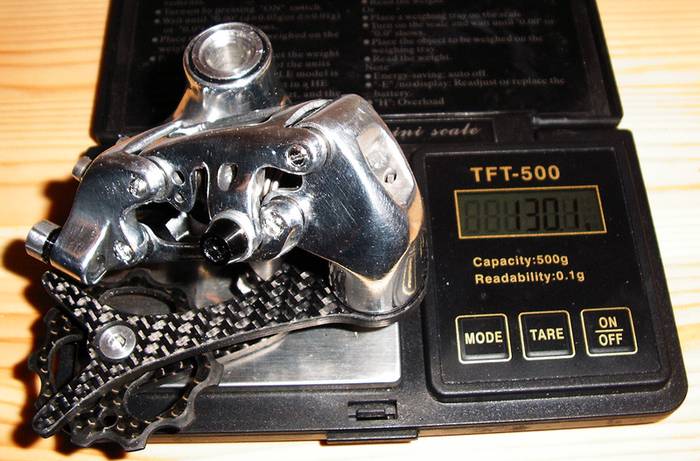

So, hy Leutz.
Bevor das hier richtig weitergeht, mache ich mal den Lückenbüsser.
(Ich meine mit tuner´s SW.)
Meine Titan Kaefig Feder von nobu ist heute angekommen:
im Vergleich dazu das Original:
Stefan, hast Recht, ist a bisserl weicher.
Habe sie in dem anderen Loch eingehängt, damit etwas mehr Spannung drauf kommt,
mal sehen, wie lange das gut geht.
Zusammen mit einem neuen Kaefig, der einen Roellchenabstand von 80 statt 87mm hat
und auch noch mal 4,7gr spart, ergibt sich dann das:
Jetzt noch den 3,5gr Bolzen von torontocycles und andere Roellchen,
dann kommt´s unter 150.

Hy Peter,
danke für´s Lob,
aber das ist wie bei vielen anderen Dingen Geschmackssache.
Ich habe sogar überlegt, den anderen Gehäuseteil (wo der Käfig dran hängt)
auch zu polieren, würde dann stimmiger aussehen.
Du hast Recht, wenn´s darum geht unter 150 zu kommen, wird´s schwer.
(und teuer) CfK Schaltröllchen möchte ich eher nicht, auch wenn die von nobu
recht günstig zu bekommen sind und nur 6,8gr wiegen.
Dann schon eher die extralite (9,9gr, aber 49 Taler !)
Der SW Bolzen von torontocycles ist dagegen ein echtes Schnäppchen.
Der Hammer wäre jetzt, wenn´s die anderen beiden Federn auch aus Ti gäbe.
Dann würden locker noch mal 10gr fallen, mal abwarten,
Gruß Martin
Hier mal mein Gedremel an einem Dura Ace Schaltwerk. Die Nobu-Feder müsste bald in der Post liegen.
Eloxieren ist nicht geplant. Habs nur poliert und nochmal mit Hartwachs drüber. Ist eh noch nicht ganz fertig. Ein paar Grämmchen kann ich noch runter feilen wenn ich mir anschaue was Tuner für Sebi-Online gemacht hat. Und die Nobufeder kommt auch noch.:)
