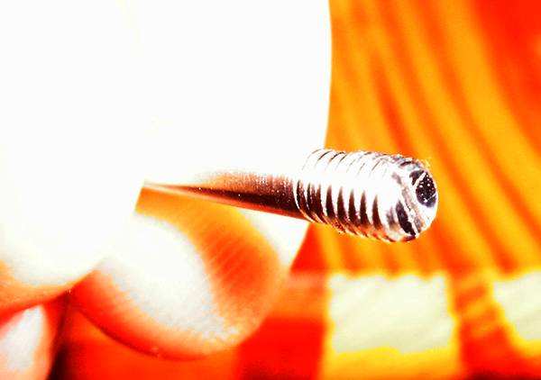

Für meine Kentnisse im Maschinenbau (über den 2Wochen Metall-Lehrgang in der Elektriker-Ausbildung geht es leider nicht) und Möglichkeiten (Feilen, Bohrmaschine und Dremel) bin ich sehr zufrieden. Ich hab auch die Parallelogrammbolzen aus Alu drehen und mit Gewinde versehen lassen. Ist jederzeit zerlegbar.

Die Parallelogrammbolzen aus Alu drehen (zu lassen) wären natürlich
auch noch eine Möglichkeit, weitere 4 Gramm zu sparen.
Und die Zerlegbarkeit ist bestimmt kein Nachteil.
Waren sogar 5g. Ich kenne jemanden, der gute Dreher kennt (Bosch Werkzeugfertigung). Leider wurde das Gewinde etwas weit geschnitten. Wird da hoffentlich nicht zur Sollbruchstelle.

Hallo,
hast Du nicht Angst, dass sich die Alu-Schaltwerksbolzen schnell
abnützen und Spiel in den Gelenken entsteht?
Bin am Überlegen, meine aus Titan zu drehen - werden dann aber etwas schwerer sein.
Grüße, Peter
grundsätzlich kann ich Deine Bedenken verstehen, aber bei tuner (u.a.)
hält das ja auch schon länger, und der schraubt sich nix ans bike,
was die Tauglichkeit einschränkt
Die Bolzen sehen bei Dir aber etwas seltsam aus.
Ich hab das ja auch so gemacht, aber bei mir sind die durchgehen 3,5mm und haben nur am Ende ein M3-Gewinde.
Was hast Du da für ein Gewinde drauf? Oder sind die Bolzen nur 3mm???
Das würde ja wackeln?
Gruß Peter
