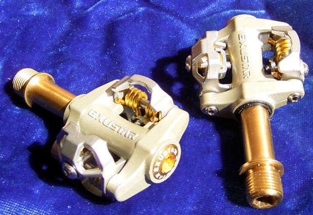

Da meine Look 4x4 Pedale nach nur 4500 Rennkilometern völlig ausgeleiert
waren, habe ich den Pedalmarkt bei Ebay genau beobachtet und bin auf
das Exustar E-PM25Ti gestoßen. Für 79,- € ein absolutes Schnäppchen
(die Magnesiumkörper waren leicht angekratzt). :cool:
Eine schnelle Recherche ergab, dass der Hersteller anscheinend schon
Titanachsen für Shimano-Pedale hergestellt hatte (unter dem Namen Exus).
Die Konstruktion erinnert mich auch stark an Shimano-Pedale und die Cleats
sind kompatibel. Die Lager sitzen im Moment noch sehr stramm - das Pedal
macht nach Anschubsen mit den Fingern maximal eine Umdrehung. Das ist
mir aber lieber, als Lagerspiel von Anfang an. Auch die Eloxalschicht auf den
Federn scheint nicht für die Ewigkeit gemacht zu sein, aber bei dem Preis...
Der standard-Preis dürfte zwar etwas höher liegen, aber vielleicht sind sie
doch billiger, als die Xpedos. Da es einen Importeur für Deutschland gibt,
sollte man an die leichten Teile auch außerhalb von Ebay rankommen.
http://www.exustar.com/pm25ti.htm
Hier mal ein paar Bilder, Fahrbericht folgt morgen:

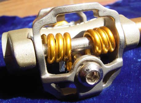

Mal ein Frage an die Tuning-Experten:
kann man die Einstellschrauben gefahrlos durch Aluschrauben ersetzen?
Ich habe vor allem auch bedenken, dass ich die Feder nicht wieder hinter
den Haltebügel bekomme (siehe Bild). Hat schon mal jemand was ähnliches
gemacht und lohnt sich der Aufwand überhaupt? Es handelt sich um 15mm
lange M4 Schrauben. Was spare ich da wohl?

Ich würde es lassen. Mir ist schon 2 mal eine Stahleistellschraube gerissen (ein Coda Pedal und ein Ritchey Teil). Um die Feder vorzuspannen, braucht man viel Kraft. Bei solchen kleinen Schrauben kann man auch nicht viel Gewicht sparen, wahrscheinlich weniger als 1g pro Schraube.
Thb
ich fahre das seit über 2 jahren defektlos.
desweteren habe ich noch die auchsen ausgetauscht, auf dennen der ganze mechaniamus sitzt, das bedarf aber maßfertigung. dann müsste unter dem goldenen deckel noch eine mutter sitzen, die kannst du auch gegen alu tauschen.
was das spart, kann ich gerade nicht sagen, weil ich meine tabellen nicht zur hand habe. aber unter 200gr müsstets du so kommen.
ich hatte sogar mal überlegt, die bügel, wo die einstellschrauben reingeschraubt werden aus alu zu ferigen.
denn ich kenne kein pedal, wo an den einstellschrauben ungeheure kräfte wirken.
gruss, felix
Aha! Danke für die Info, bzw. die Warnung.
@ macgyver: Hmm, ja - es ist schon gut Druck drauf. Nur denke ich,
dass das hochwertige Aluschrauben aushalten müssten.
Mich schreckt vor allem das Vorspannen der Feder.
Na ja, eigentlich lohnt es sich nicht wirklich, hast schon Recht.
@ felixthewolf: die Muttern (sind da) werde ich glaube ich auf jeden Fall mal tauschen. :daumen:
Thb
So, ein erster Fahrtest:
Ein- und Ausklicken funktioniert super. Kein vertikales Spiel im Cleat.
5° Bewegungsfreiheit für die Ferse sind deutlich spürbar.
Der Magnesium-Körper wird schnell von den Cleats zerkratzt.
Minimalstes Spiel in beiden Lagern. Das rechte Pedal dreht sich
etwas leichter als das linke. Mal schauen, wie lange die Teile halten.
Thb
