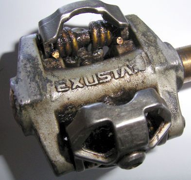

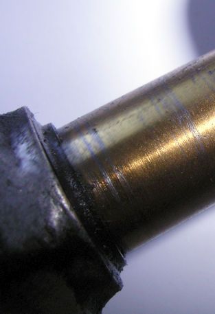

Hier mal Bilder des aktuellen Zustandes nach 14 Rennen,
darunter allerdings nur 3 "Matschrennen".

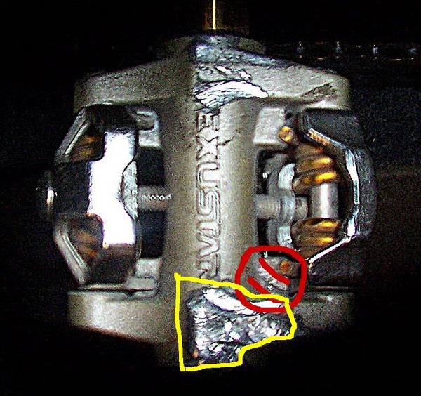

Habe mich seit einiger Zeit gewundert, warum an der linken Pedale eine Seite der Schuh fast von selbst rausfliegt und auf der anderen Seite der Schuh fest ist.
Heute dann mal nachdem ich auf Arbeit angekommen bin den Pedalkörper untersucht und siehe da: Am Körper ist die äußere Auflagefläche des einen Auslösemechanismus leicht angebrochen.
Der Riss ist auf beiden Seiten der Pedale erkennbar.
Ich habe das gemachte Bild unscharf maskiert und den Riss - der nur schwer erkennbar ist auf dem Foto - mit roter Farbe kenntlich gemacht.
Sorry für die schlechten Fotos, besser ging es nicht, ich werde morgen bei Tageslicht mal bessere Fotos machen.
Ich werde die Sache mal weiter beobachten und berichten.

So ich habe mal ein besseres Bild gemacht, der Riss ist nun etwas besser zu sehen.
Wie gesagt, die Pedale geht noch, von daher nicht so tragisch, aber sollt das wirklich abbrechen wird die wohl getauscht werden müssen.

Echt schade. Bin mit meinen heute das letzte Rennen gefahren und war froh,
dass sie wenigstens die Saison durchgehalten haben. 2619 Km sind's jetzt am Racebike
(nein, nicht nur in Rennen, sondern auch Anfahrt & Training)
Trotz deftigem Spiel im linken Lager sind sie gerade noch fahrbar.
Der Zustand scheint seit ca. 600 Km relativ gleich zu bleiben.
