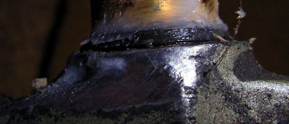

Hy guys,
so sehen meine "fetten - 212gr-" nach knapp 3 Monaten und nicht mal 250 km aus (fahr im Winter net so viel), haben aber noch kein Spiel und Funktion ist tadellos. Habe den Kauf nicht bereut, und wenn ich da noch ´n bischen drauf rumtrete, wiegen sie bald nur noch 210:lol:
[/IMG]
[/IMG]
So uebel sehen die gar nicht aus und wenn sie noch 100% funtkionieren, was solls!
Schoene Kurbeln uebrigens!
Es wird danach aber optisch eher wieder besser.
Die Abnutzungsstellen werden glatt und glänzen.
Dann entstehen auch keine neuen Kerben mehr.
Ich habe mir nach reiflicher Überlegung wieder welche bestellt.
Das im Vergleich zu den Eggbeatern gesparte Geld stecke ich
lieber in haltbare Teile. Fotos der alten und Gewicht kommt mal demnächst.
Thb
Mir würde eher die Macke direkt an der Dichtung sorgen machen.
Die Dichtung ist eh schon grottich & dann noch abgeplatztes Magnesium, welches fleissig so weiter korrodiert ergibt ziemlich schnell den ungehinderten Weg ins Innere frei.

@ checky: meinst du, dass die Lager "offen geschliffen" werden, oder dass
Magnesiumabrieb in die Lager kommt? Ersteres ist nicht der Fall.
Korrodieren tut da auch irgendwie nix, wenigstens nicht so, wie ich das kenne.

ich denke eher, dass durch das unbeschichtete Magnesium eben dieses nun weiter gammelt & sich dann quasi "Lochfraß" an der Dichtung bildet & diese dann nicht mehr flächig aufliegen kann.
Du hast Deine auch an der Dichtung mit Fett gesondert Behandelt, oder kommt das auf dem ersten Foto zu sehende etwa aus dem Pedal ?
Bei Deinem Pedal (wenigstens das welches Spiel hat, was ja auch völlig normal ist bei Magnesium auf Titan gleitgelagert) wird auch die Lagerung etwas knusprig laufen, da die Dichtung nicht mehr richtig anliegen kann.... oder nicht (ist eigentlich auch egal, weil ichs eh nicht glaube) ?

ein paar Bilder mit knapp 1200 Km laufleistung -kein rennen !-
übrigends da läuft kein titan auf magnesium!!! die welle ist legiert wie man sieht = extrem harte legierung
im pedal ist eine hülse die magnetisch ist also vermutlich stahl !.
achsspiel 0.3mm ohne fett!

Deine sehen nach 1200km auch noch um welten besser aus als die von Ghost503 nach nur 250km :confused:
Kein Gelände gefahren ?
