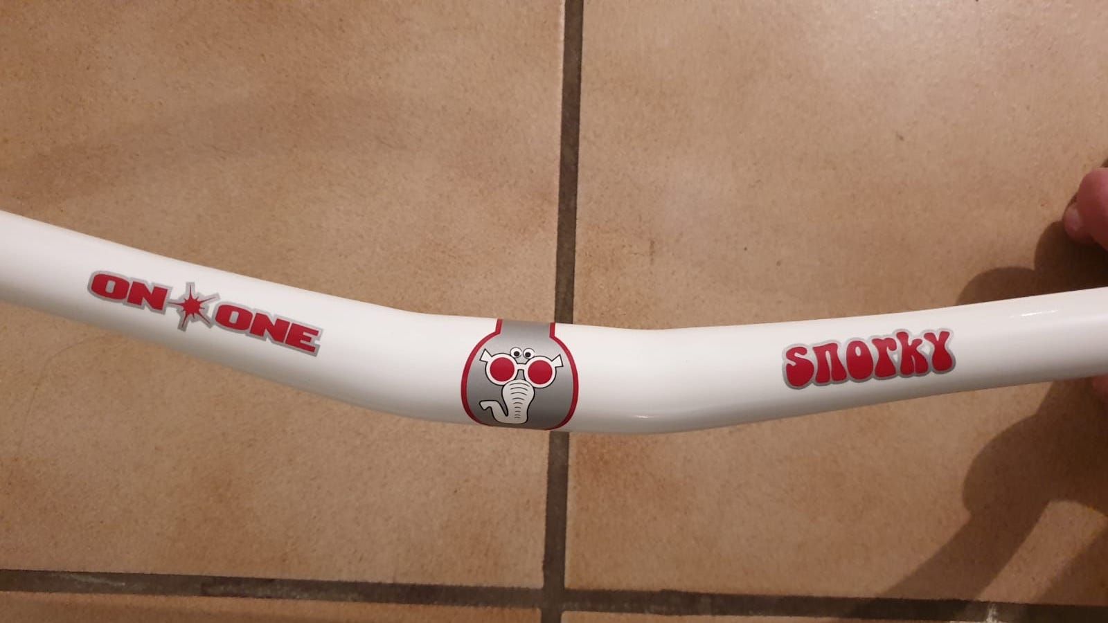

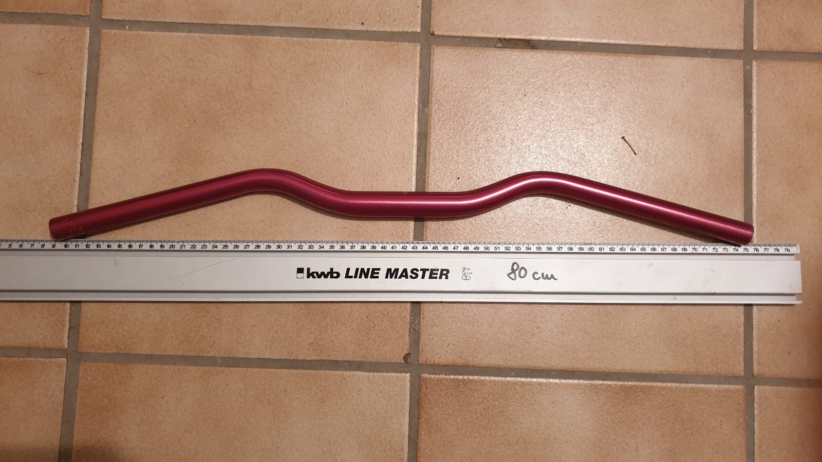

Da hätte ich einen mit viel Backsweep) allerdings nicht soo arg.) für nen Auspropierpreis. Beide neu.

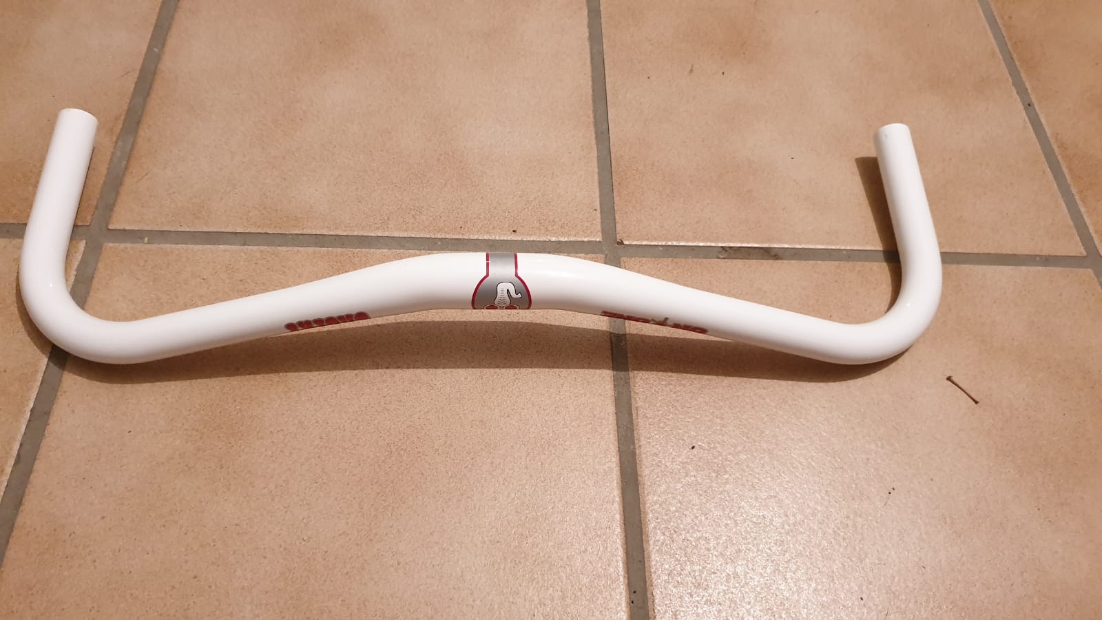

Außerdem einen, der zwar nicht als Bullbar gedacht ist, man ihn aber so verwenden kann. Das wäre eine ganz andere Handhaltung, allerdinggs nur dann, wenn die Bremse oder Schaltung nicht beenötigt wird.
