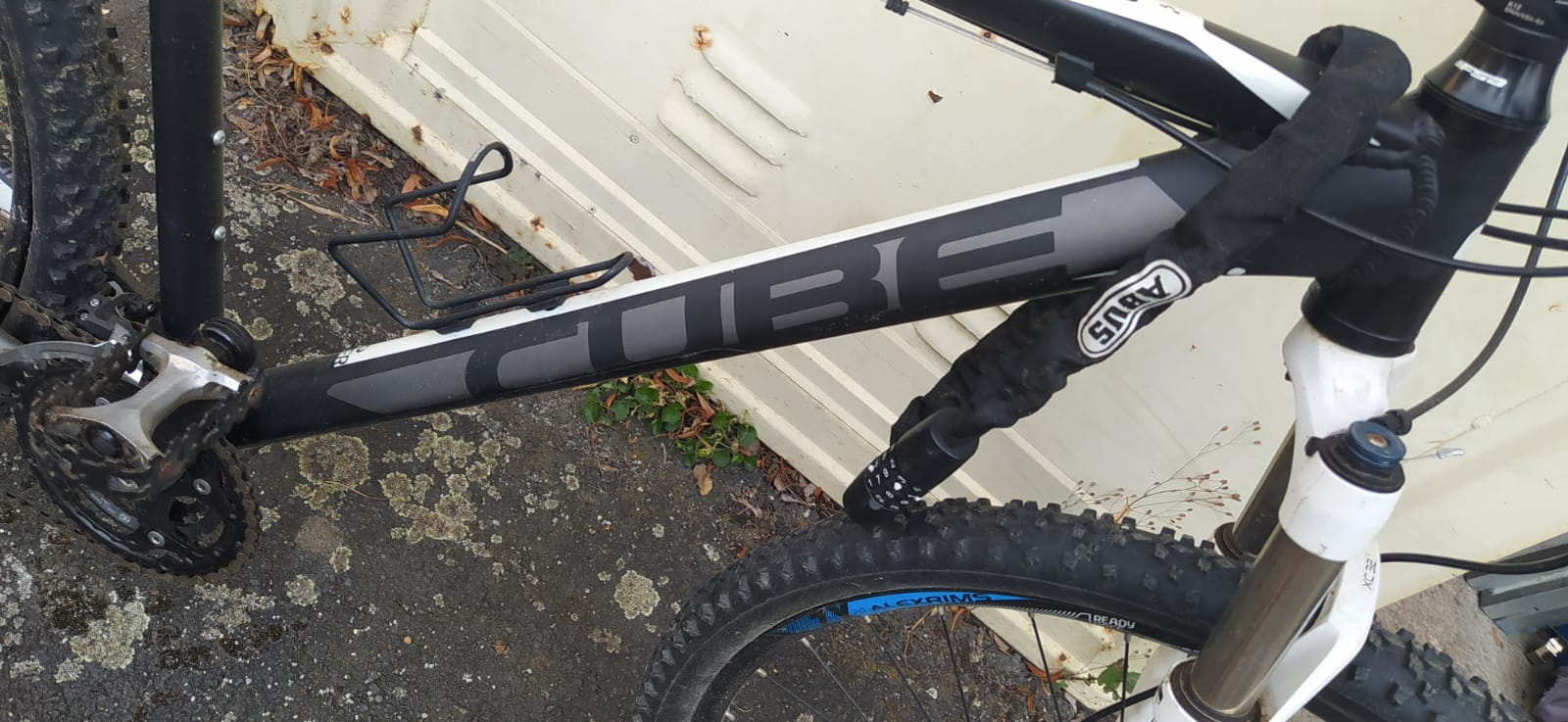

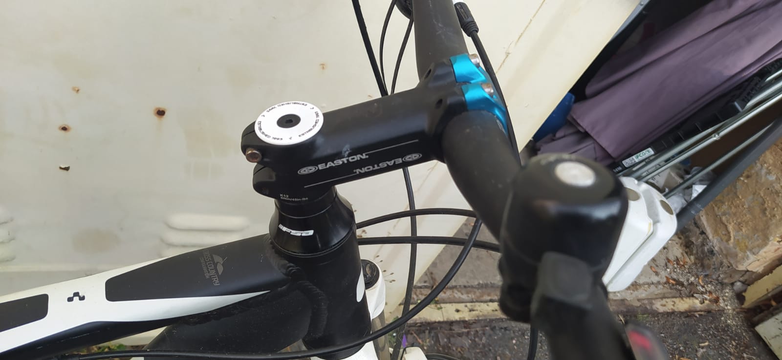

Habe gerade Fotos zugeschickt bekommen. Das ist das gute Stück. Taugt das was? Ich kann es leider nicht beurteilen. Hoffe man kann die wichtigsten Sachen erkennen.

Ja, taugt was und reicht völlig aus. Reifen aufpumpen und fahren.
Zusätzlich auf genügend Druck in der Gabel achten (bzw. einstellen lassen, wenn Du keine Gabelpumpe hast), Bremsen testen und eventuell ne größere Scheibe vorn montieren, bei den Laufrädern auf saubere Einspeichung achten bzw. checken lassen. Ist ja wohl ein 29er, wo Laufräder vom Prinzip her nicht ganz so stabil sind wie kleinere Laufräder mit gleichen Teilen.
Und ansonsten mit Hirn fahren und sich nicht überschätzen.

Ich sehe die Gabel auch als größtes Problem: Wenn die Gabel (und danach sieht es aus) auf Luft-Basis arbeitet und sie beim maximalen Luftdruck (siehe Anleitung dazu) bei Dir trotzdem zu stark abtaucht, würde ich sie an Deiner Stelle durch eine Starrgabel aus Alu ersetzen (lassen), die eine vergleichbare Einbauhöhe hat (also vermutlich 475 mm mindestens), gibt es bspw. von Kinesis. Sollte jedenfalls von einem bekannter Hersteller kommen, Preisbereich bis 150 Euro zu haben sein. Wenn das konkreter wird, schau ich gerne mal konkreter nach. Ziel wäre es, die 1 : 1 zu tauschen, muss also für das Steuerrohr und auch das vorhandene Vorderrad (Achsstandard) passen.
Noch eine Ergänzung: Du kannst Deine Federgabel gemäß der Fotos auch per Knopfdruck blockieren. Dennoch würde ich eher zu einer Starrgabel tendieren, die Federgabel würde ich mir für leichtere Zeiten aber erstmal hinlegen und schauen, ob Du dich gen 115 Kilo bewegst.
Die Laufräder würde ich erst tauschen, falls sie wirklich häufiger Dellen oder ähnliches kassieren sollten. Wenn Du beim Einsatz des Rades entsprechend Deines Gewichts und auch Deiner aktuell fehlenden Fahrpraxis Vernunft walten lässt und dazu vor dem Fahren auch dort den Luftdruck im Auge behältst (und natürlich ggf. anpasst!), sehe ich da keine große Gefahr: Es scheint ja ein einfacher Laufradsatz zu sein, also nichts aufwendigeres, was besonders leicht ist. Von daher...
