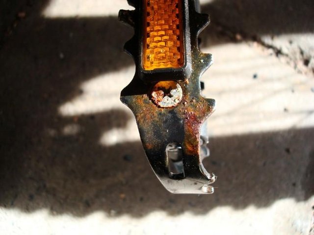

- die beschichteten (!) Pedale rosten
- Schrauben an den Pedalen haben eine richtige Rostkruste

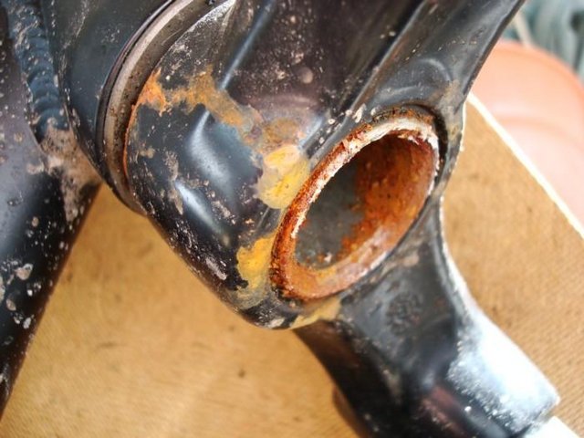

Am schlimmsten hat es anscheinend jedoch die Gabel erwischet. Von unten kann man in den Rahmen sehen .. wie beschreib ich es am besten .. über dem Rad kann man ein nach unten offenes Rohr vom Rahmen sehen. Da hängt ebenfalls eine richtige Rostkruste fest. Und ein Stück weiter oben an der Gabel kommt eine rotbraune Rostbrühe aus der Gabel gelaufen.

Das Rohr, das du meinst, dürfte das Steuerrohr der Gabel sein. Das ist normalerweise aus Alu, bei günstigen OEM-Gabeln manchmal aus Stahl. Wo läuft denn da Rostbrühe raus? Aus dem Steuersatz? Dann ist der nicht vernünftig gedichtet und hat es vermutlich hinter sich.

Hier mal ein paar Bilder ...

das einzig interessante ist auf dem 1. bild, da vielleicht mal auseinanderbauen (gabel raus).

Oberflächenrost an Schrauben und Ritzeln/Kettenblättern ignorierst du einfach (zumindest wenn es nicht schlimmer aussieht wie beim Pedal), das Pedal ebenso. Das ist völlig unkritisch.

Wegen der Gabel: Lass den Händler prüfen, wo die Rostbrühe herkommt und ob der Steuersatz noch in Ordnung und richtig (spielfrei) eingestellt ist. Wenn da zwischen Gabel und Steuersatz Rostwasser rausläuft, stimmt irgendwas nicht, denn da sollte im normalen Fahrbetrieb kein Wasser reinkommen.

Die Salzlauge ist Gift für fast jedes Metall - egal ob Stahl oder Alu. Da hilft nur, nach dem Fahren vernünftig säubern und den Antrieb ggfs. ölen. Die Rostbrühe aus der Gabel ist kontrollbedürftig. Wenn Du das nicht selbst machen kannst bzw. willst, solltest Du das Rad zu einer Fachwerkstatt bringen. Da der Frühling in den Startlöchern steckt, solltest Du Dich beeilen um längere Wartezeiten zu vermeiden.
