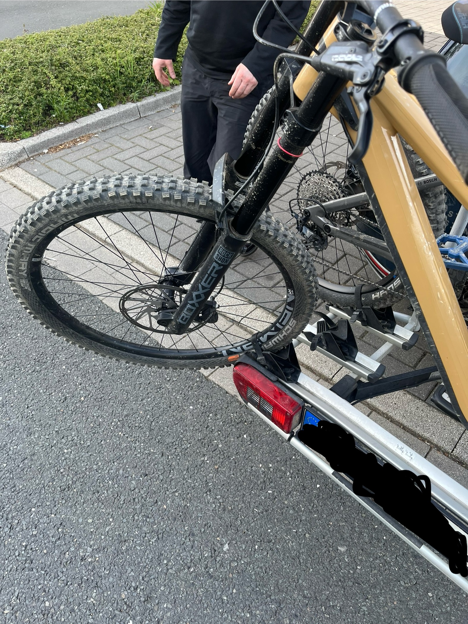

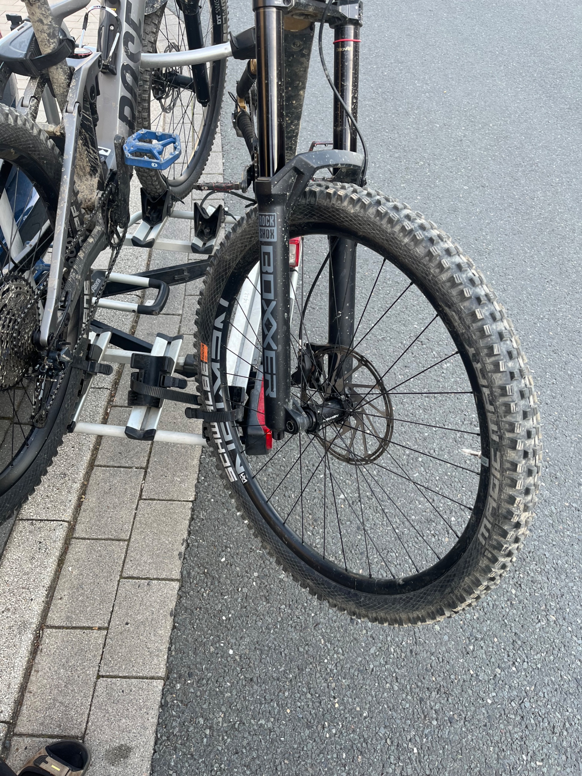

Moin, ich hab leider bei meinem Fahrradanhänger das Problem das beim Fahren immer das Vorderrad abknickt. Ich hab schon sämtliche Einstellungen ausprobiert andere Befestigung weniger Reifendruck mehr Reifendruck etc. Hat da vielleicht wer eine Idee oder ist der Fahrradträger einfach nicht für solche Räder gemacht?
MfG Oskar
Als ich noch nen Träger hatte bei dem das passierte, hab ich den Yo-Gurt von Reset Racing genommen. Gibts bei BC oder direkt bei denen. Soll man dafür zwar lt. Manual nicht nehmen (laut Webseite allerdings schon), aber was soll passieren... funktioniert gut. Spanngurt tuts natürlich auch.
Welchen Radstand hat das Fahrrad, und was schreibt der Hersteller des Trägers (nicht Anhänger!) dazu in die Bedienungsanleitung bzw. in die Produktbeschreibung?
Offenbar sind die Schienen des Trägers zu kurz, und der Träger somit nicht geeignet.
