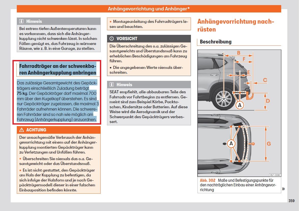

Schaut auf jedenfall in eure Anleitung vom Fahrzeug, nicht jeder Wagen darf 4 Räder Transportieren !
Das kommt aufs Fahrzeug an, da kocht jeder sein eigenes Süppchen.
Meiner hat ne Stützlast von 88kg, darf aber laut BDA nur drei Räder Transportieren, könnte an der Hebellast liegen.. das weiß ich nicht genau.
Leider stimmt das nicht.
Hier mal ein auszug aus der BDA von meinem Seat !
Nur mal als anstoß, wenn du mit nem anhänger fährst der nicht zugelassen ist und es passiert etwas dann haftest du selber, deine Versicherung wird dir nen Vogel zeigen !
Das finde ich interessant. Ich wäre nie im Leben auf die Idee gekommen, in der BDA nachzusehen, wieviele Räder ich transportieren darf. Ich hätte die Stützlast beachtet, damit wäre das Thema für mich durch gewesen.
Das ist klar. Beim Anhänger immer Stützlast und zulässiges Gesamtgewicht, gebremst oder ungebremst beachten. Was kann es sonst noch für Kriterien geben?
Ich meinte nen Fahrradträger, nicht Anhänger 😅
Wenn ich jetzt einen für 4 Räder montiere, ist er laut Hersteller nicht zugelassen, verliere ich diesen bei der Fahrt und verursacht 500k€ Schäden, haftet keine Versicherung..
Das meinte ich.
Ah, alles klar 👍😁
Das stimmt. Wobei ich nicht sicher bin, ob da der Hinweis in der BDA ein ausreichendes Ausschlusskriterium ist.
Der Träger hat 'ne ABE, du hast die Stützlast nicht überschritten. Damit sollte IMHO alles im grünen Bereich sein.
In meiner Steht das es nur so "zugelassen" ist. Ich persönlich halte mich an so etwas, da muss aber jeder für sich entscheiden.
Klar kann man hinten dran hängen was man will (sofern die gewichte eingehalten werde). Ich bin mir aber sehr sicher das im fall der fälle so ein text aus der BDA des Fahrzeugs die Versicherung o.ä sehr gelegen kommt.
Wollte da jetzt auch nicht so tief ins Thema eintauchen, war eher als allgemeiner hinweis zum Thema Fahrradträger am PKW ;)
