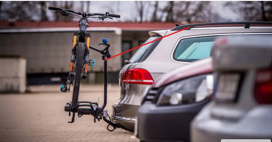

Mit dem Ansatz des zusätzlichen Gurts habe ich nur beschrieben, was ich bei voller Beladung tue. Da das - zumindest an meinem Träger - nicht ab Werk vorgesehen ist muss das jeder für sich bewerten, ob es in seinem Fall praktikabel oder sinnvoll ist. Und es ist explizit nicht als Vorschlag gemeint, um die zulässige Beladung oder Stützlast zu "erhöhen".
Warum das den Lack Beschädigen sollte, keine Ahnung.
das geht ja zwangsweise irgendwo am lack an sofern der gurt nur halbwegs gespannt ist.
Ja, genau so sieht's aus. Kann bei unterschiedlichen Fahrzeugen/Trägern evtl. anders sein. Ist aber ziemlich genau so, wie's bei uns aussieht.
Insofern besteht da durchaus eine Gefahr, dass der Gurt am Lack reibt und ihn dadurch auf Dauer beschädigt. Bei uns habe ich aber nach ~einem Jahr noch keine Veränderung/Beschädigung am Lack festgestellt.
Viel sollte nicht passieren. Das ist ja kein hin und her gerubble. Hängt natürlich vom Auto, Formgebung und Lackqualität ab. Hätte wenig Bauchweh, wenns sein müsste.

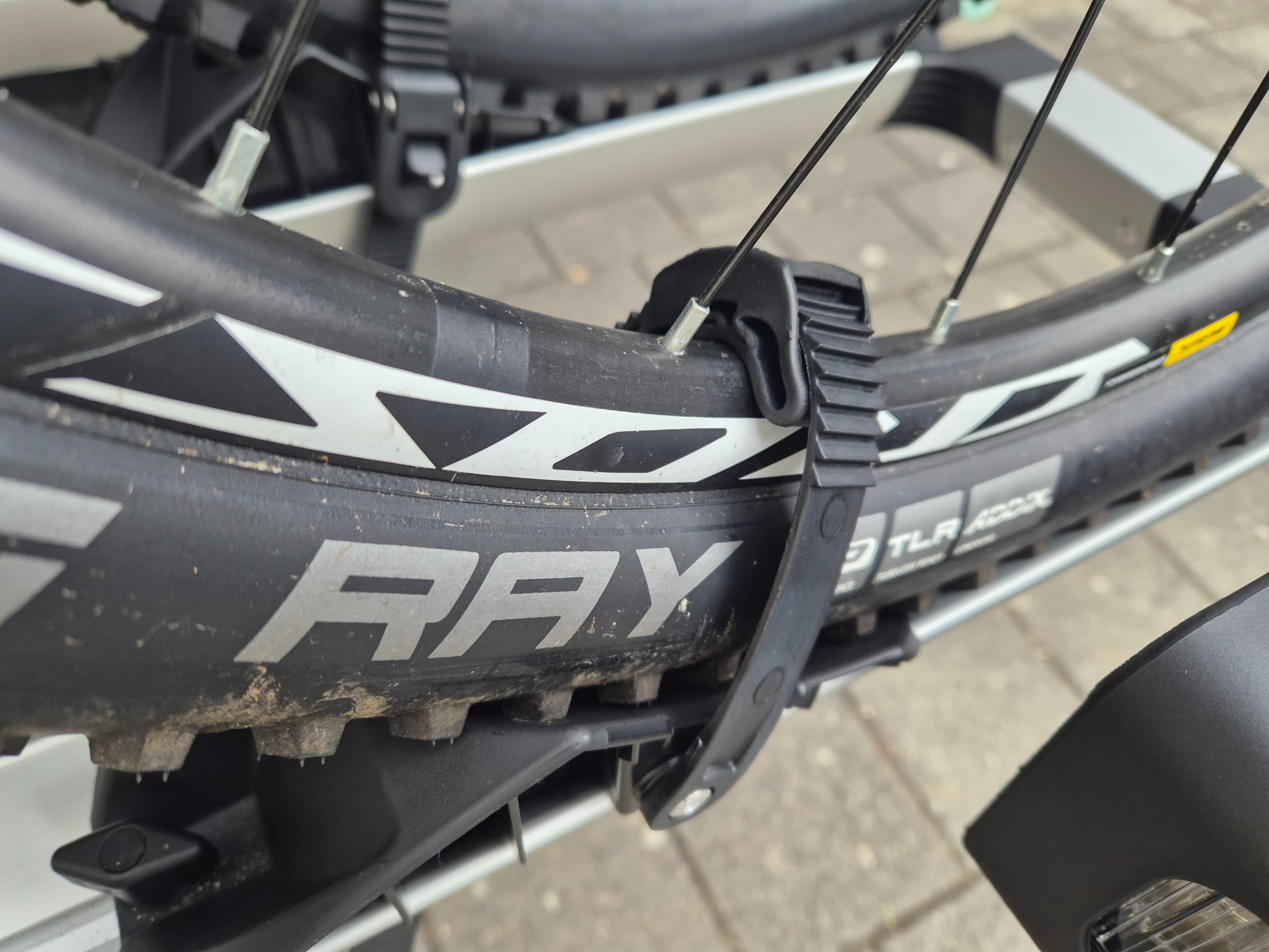

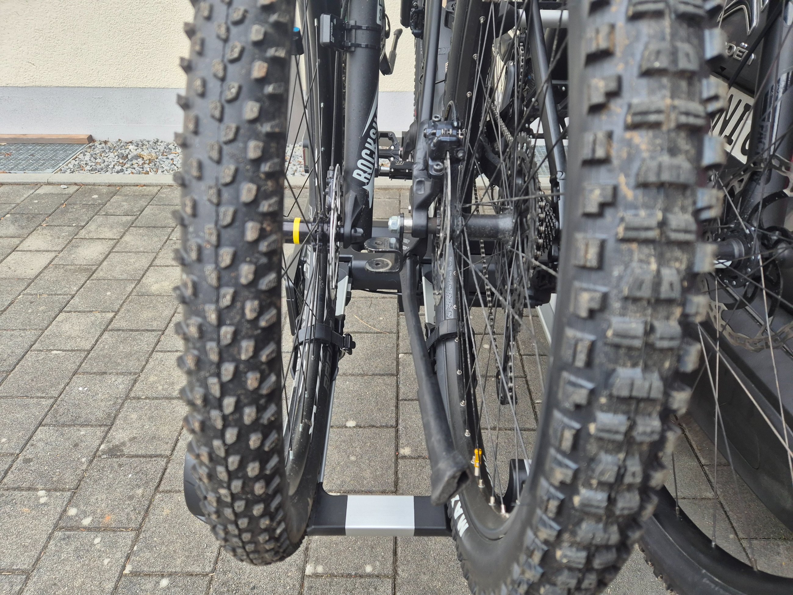

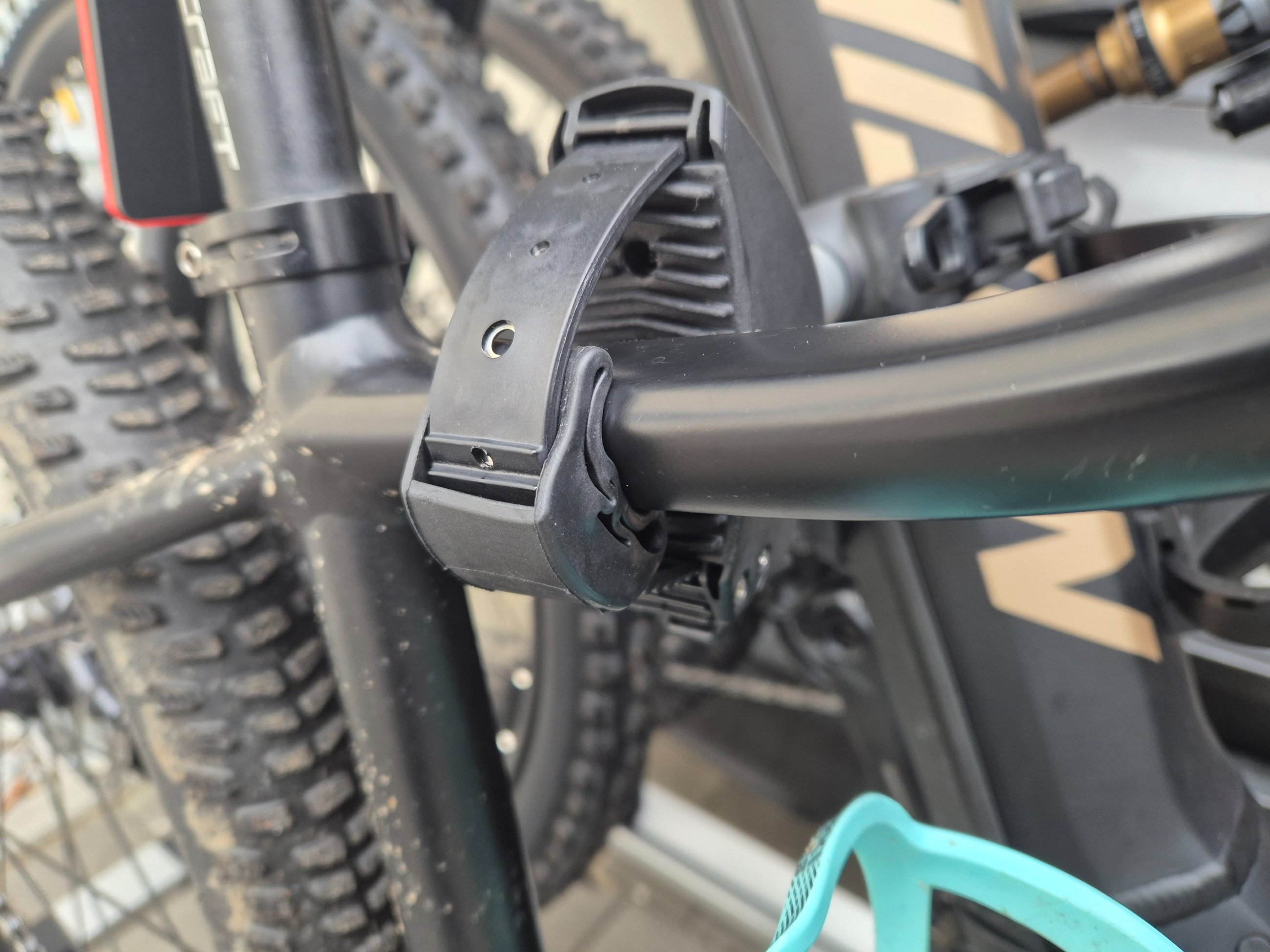

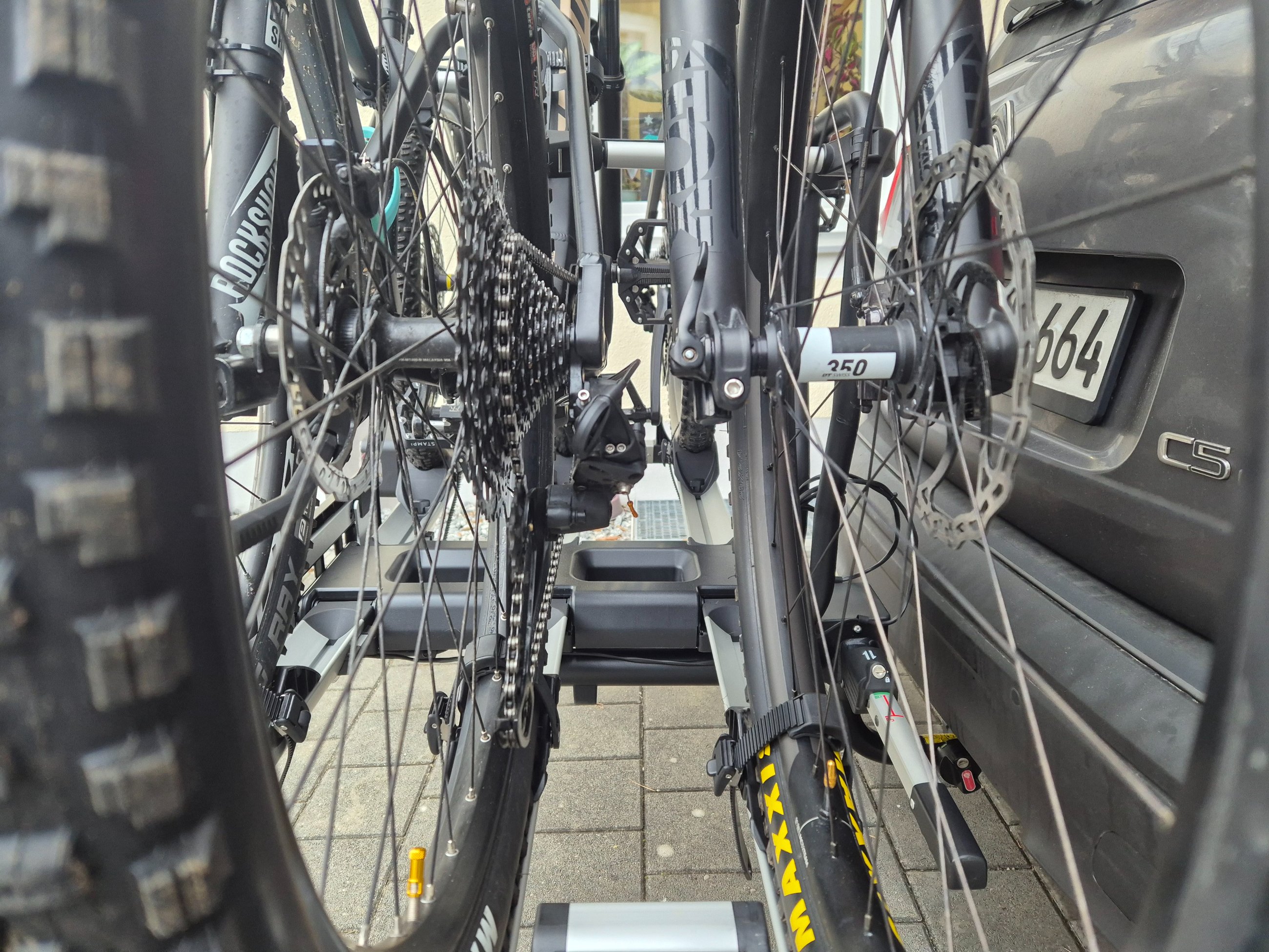

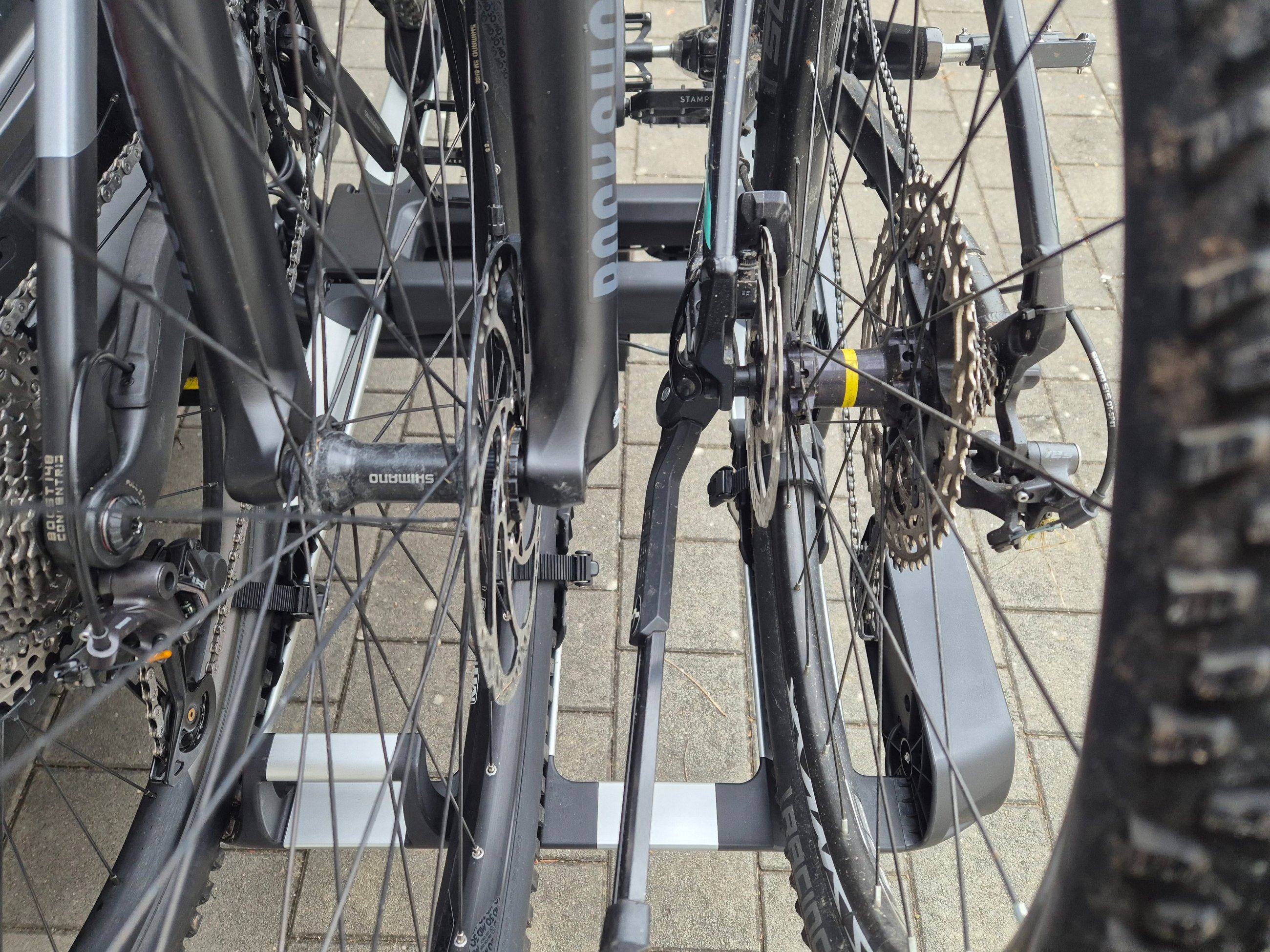

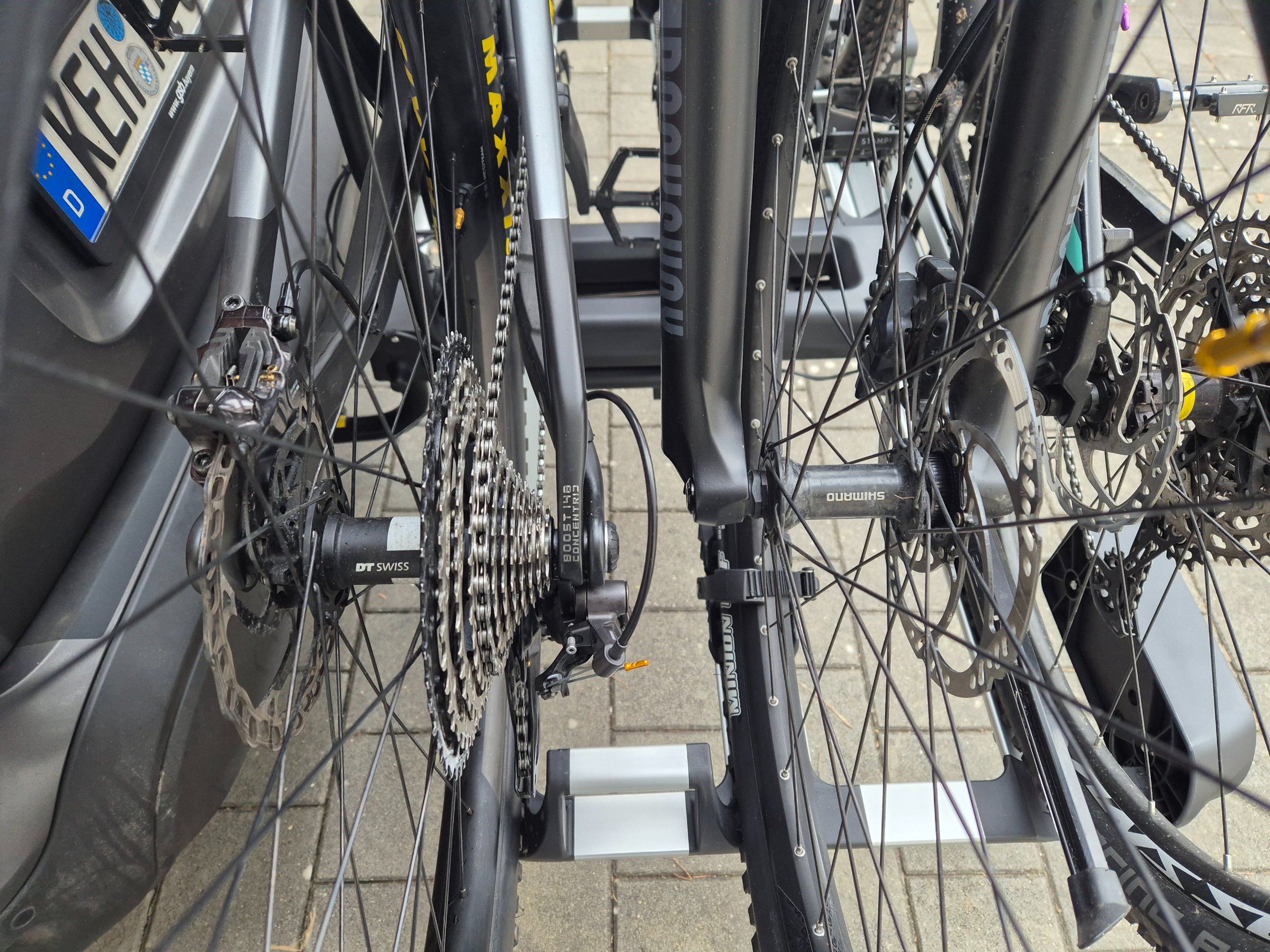

Ich habe nochmal ein paar Fotos angehängt von dem montiertern Träger mit Rädern drauf.
Die Schienen sind auch lang genug für moderne Enduros.

du befestigst einen gurt, der dir im dümmsten fall den lack abscheuert und zudem bei den meisten aktuelleren fahrzeugen ohnehin nicht mehr machbar ist?
Es gibt Spanngurte mit gummierten Haken, die bei der Heckklappe eingehängt werden können.
Sonst kann man noch eine Lackschutzfolie drauf machen.

Das reduziert das Wippen des Heckträgers (z. B. bei Bodenwellen auf der Autobahn) massiv und gibt mir ein besseres Gefühl.
Ich glaube schon, dass das, gerade bei langen Fahrten, angenehmer ist, wenn der Träger weniger wippt
Verstehe ehrlich gesagt den Quatsch mit den Spanngurten nicht! Das ist kontraproduktiv! Gerade das Wippen nimmt die Lastspitzen raus. Die Träger sind drauf ausgelegt im elastischen Bereich zu schwingen. Durch das gebastel mit dem Gurt werden allerdings Kräfte in den Träger geleitet, an Stellen die dafür überhaupt nicht ausgelegt sind.
Bei manchen Trägern ist es nötig, steht aber in der Bedienungsanleitung. Wenn es nicht drin steht, würde ich es auch nicht machen.
Genau so wie z. B. bei vielen Dachboxen explizit drin steht, dass man keinen Gurt außen anbringen soll. Falls mehr Stabilität gewünscht wird, kann man innen die vorgesehenen Ski Träger einsetzen, verliert aber Platz.
So, ProBC3 ist da und gleich mal Testmontage vollzogen.
Alles Aussagen im Vergleich zum Thule betreffen den Velocompact 3.
  • Die Qualität geht voll in Ordnung. Natürlich merkt man einen Qualitätsunterschied zu Thule. Aber das betrifft hauptsächlich Haptik und Optik.
  • Die Metallische Grundkonstruktion zur AHK finde ich sogar im Gegensatz zum Velocompact x-mal besser. Auch im montierten Zustand wirkt das ganze sehr stabil.
  • Im Gegensatz zum Thule musste ich tatsächlich den Hebel/Halterung auf meinen Kugelkopf einstellen. Es war zwar alles stabil, aber mit Kraftaufwand konnte ich den Träge links/rechts verdrehen. Ging aber flott.
  • Kennzeichenhalter ist sehr klapprig.
  • Die E-Leitungen sind wesentlich besser verlegt und gesichert. Beim Thule habe ich immer Obacht geben müssen, ob ich diese ausversehen einklemme. Kann hier nicht passieren.
  • Kippmechanismus kommt mir stabiler als beim Thule vor.
  • Platz ist ausreichend vorhanden. Das Mofa in der Mitte hat sogar nen Ständer und die Breite Aufnahme vom Kinderanhänger an der Achse hinten.
  • Die Haltarme sind prinzipiell sehr gut. Nur der Mechanismus zum lösen am Bügel hinten ist kernbehindert. Man muss den Kopf quasi so lange drehen, bis hinten die Achse rauskommt. Schwierig mit Bike dazwischen.
  • Alle Haltearme samt Ratschen haben Gummipuffer. Das schützt Rahmen und Reifen. Die Ratsche kann auch nicht überspannt werden. Davor rutscht das Band durch. Quasi so eine Art aDrehmomentschutz.
  • Der Bügel selber vom Träger ist klein. Die Breite ist voll i.O., aber sie müsste höher sein. Eigentlich kann man nur an der Sitzrohr oder Unterohr das Bike befestigen. Besonders beim ersten Bike ist es anders nicht möglich.
  • Sobald man einmal sein Initial-Tetris gemeistert hat, rastert man die Keile für die Räder ein und fertig. Für das nächste mal weis man wo man sich irgendwie hinzustellen hat.
