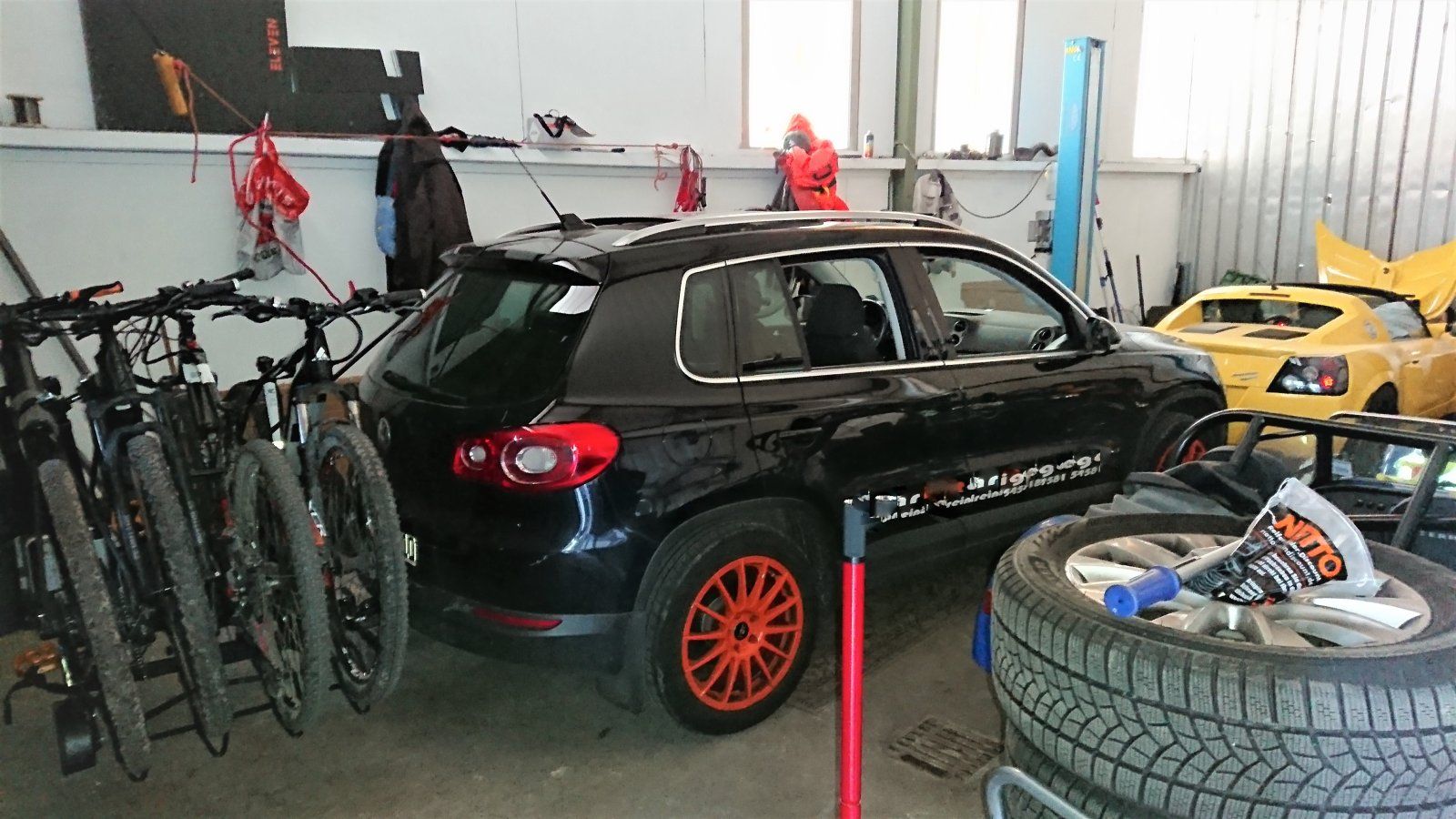

Foto mit Thule Träger aus dem Katalog...
Weisst du noch, baut der hoch über dem Kugelkopf oder ist der Verschluss das höchste Teil wenn du schwenkst?
