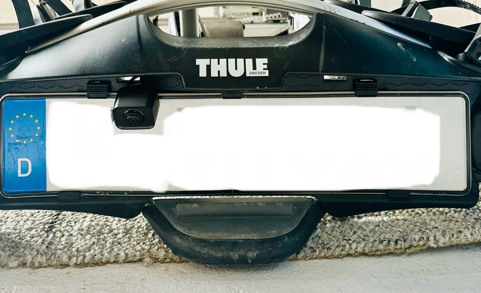

Den Parksensor finde ich sehr interessant. PDC2 scheint es nicht mehr zu geben, aber dafür gab‘s zum Primeday ein paar Rückfahrkameras echt günstig. Da habe ich jetzt zugeschlagen.
Die Bildqualität ist - dem Preis entsprechend - leider unterirdisch, aber besser als gar nichts zu sehen. Habe die Kamera an das Rückfahrlicht des Trägers angeschlossen, so geht der Bildschirm automatisch an wenn der Rückwärtsgang eingelegt wird.

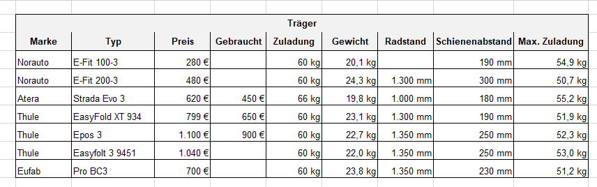

Evtl. interessant: Ich habe mal eine kleine "Marktübersicht" für mich erstellt, welche Träger in den verschiedenen Preisklasse für mich interessant sind. Zuladung basiert auf den bei mir vorhandenen 75 kg.
Ich habe tatsächlich das Maß für den 2er aus dem Artikel genommen. Ich meine auf der ATU Seite stand dazu nichts. Im Zweifel halte ich einfach mal nen Zollstock dran.
