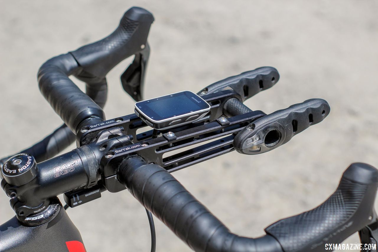

Ja, es gibt wirklich sehr viele unterschiedliche Systeme... Den oben verlinkten Baryak sieht man sehr selten hierzulande. Bei Redshift ist das ähnlich. Sind halt spezielle Anbauteile für die sich wenige interessieren. Sehr geil ist ja auch der Redshift Vorbau mit 20mm "Federweg"!
