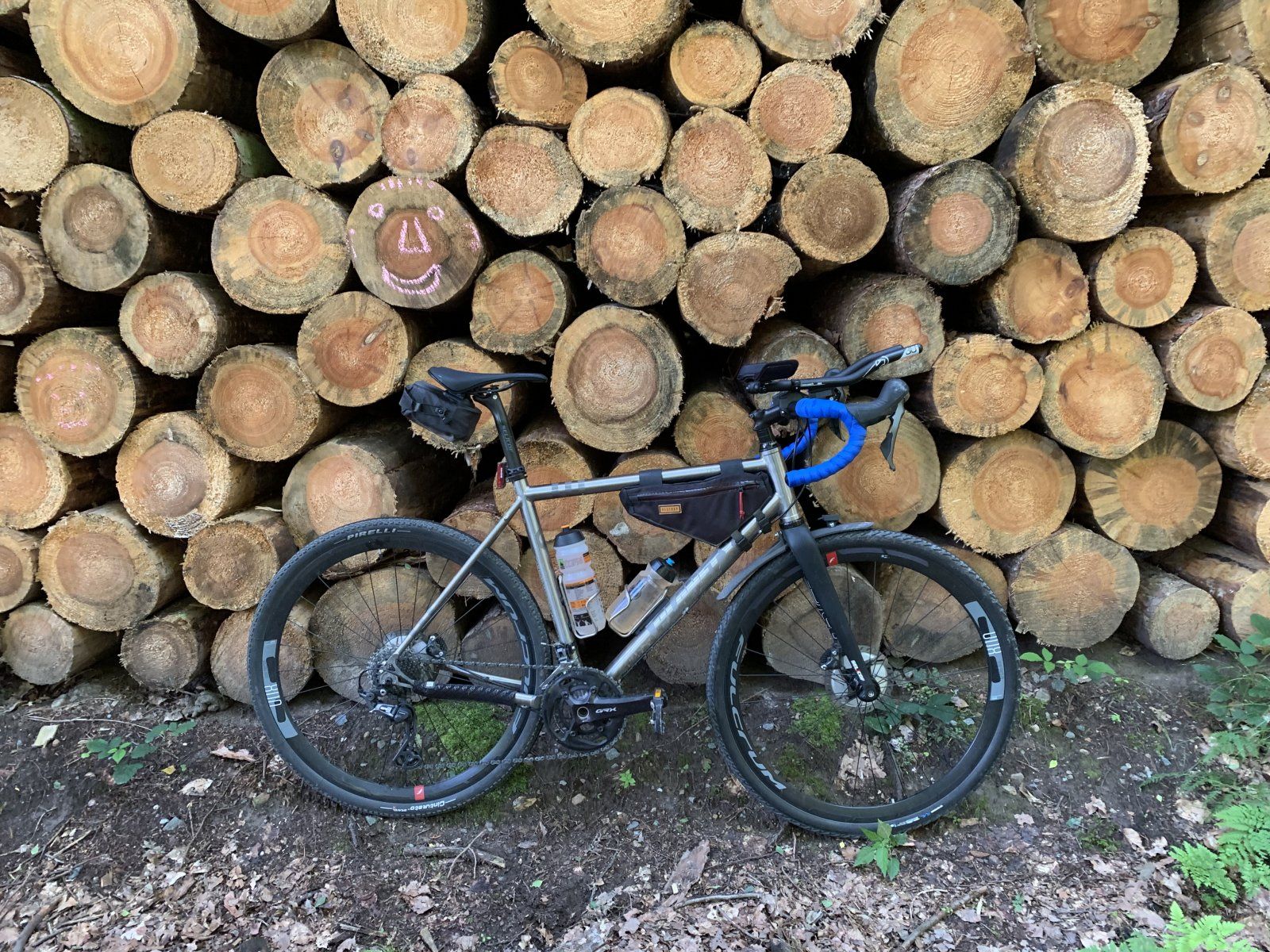

Ich habe meinen Aufsatz momentan ständig montiert da ich nicht so häufig dazu komme allzu wild Trails zu heizen. Mit 4mm Riser sehr komfortabel!
