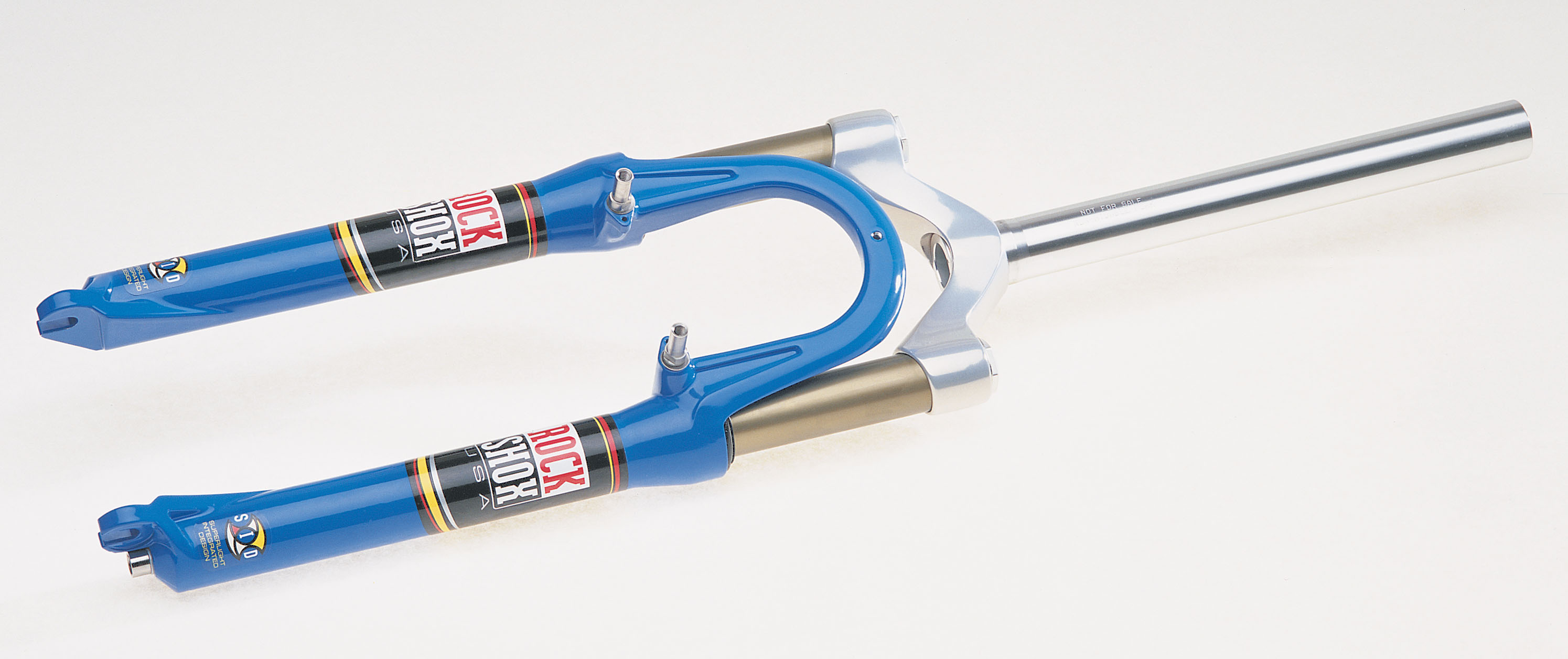

Das mit der Gabel ist eigentlich kein Problem. Besorg die zB eine Judy SL und tausch die Tauchrohreinheit aus, die sind zwischen den Judys kompatibel und das Ganze dauert ca. 5 min.
In deinem link steht, daß der Ti Fat ein 1 1/8 Steuerrohr hat.
wenn es es 96 gebraucht gekauft hat könnte es auch ein früheres sein.....dann wäre es wieder 1" schreibt er ja auch.
Lass dir von Georg eine bauen das ist der eleganteste Weg oder besorg dir für viel geld eine Judy FSX die ist dann auch schön an dem Rad und du braucht sie bloss in deine vorhandene Krone stopfen.

@ marzocchis: die waren erst ab der dh3 zuverlässig dicht. Alle Baureihen davor neigten zum ölen. Wertige und schöne Federgabeln, die imho auch zu nem titanrahmen passen würden, wurden damals u.a. von Pace angeboten. @Quen verbaut eine RC35 (?) in seinem Gleiss. Vielleicht hat er ein Bild der Gabel in seinem Album?!

Er hat aber einen 1" Rahmen und die `98er SID gab es meines Erachtens nach schon nicht mehr für dieses Maß.
€: Offenbar doch. Danke an kutte für die Korrektur.
