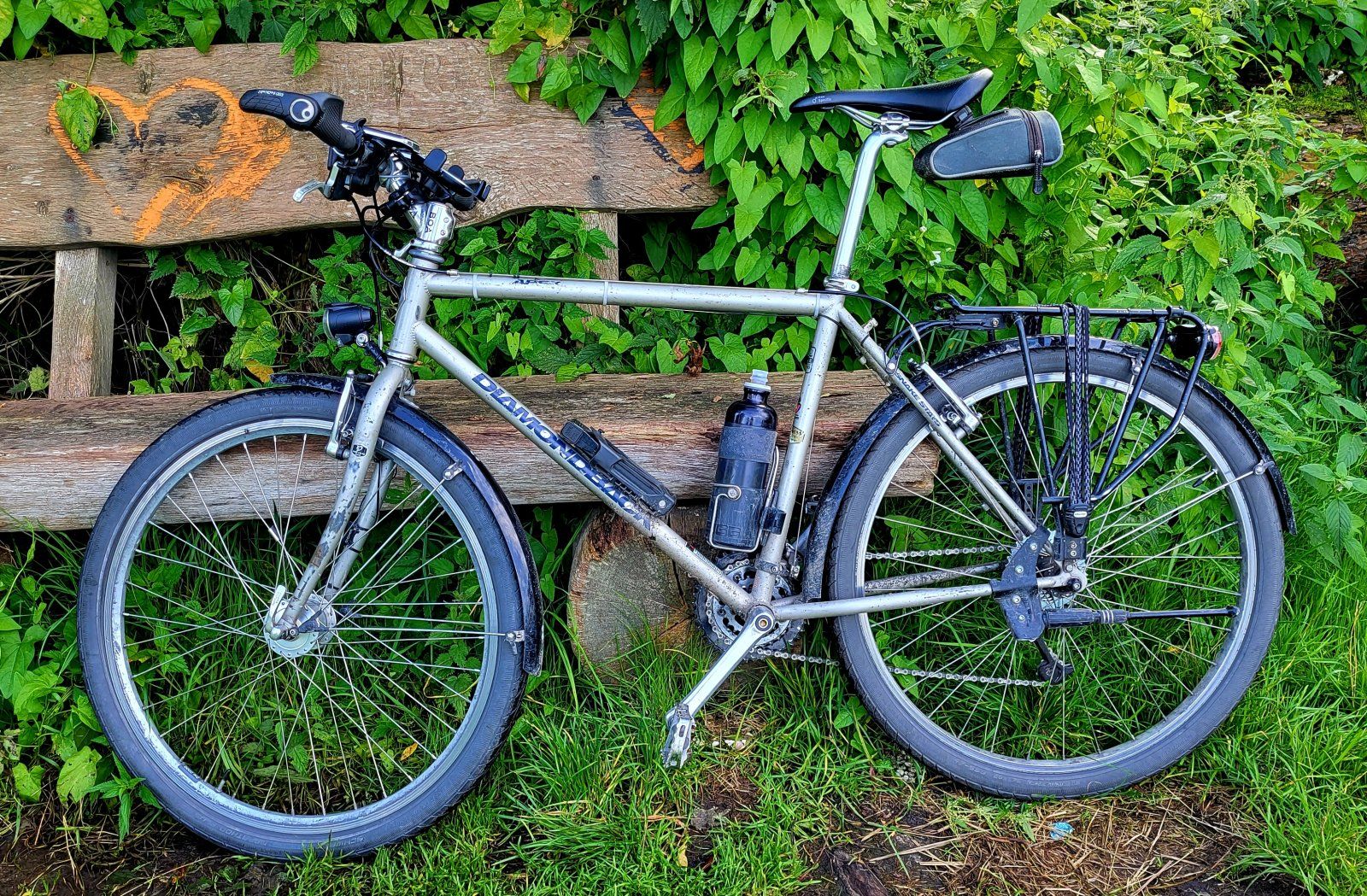

Hi.
Ich habe an meinem Alltagsrad eine RockShox SID 100mm von ?2001? Die mit dem Loch in dem Booster, an eben diesem habe ich auch mein Schutzblech befestigt. Die Gabel kann man auch noch Servicen lassen… und funktioniert gut. Also kann ich empfehlen, Preislich hält sich das ganze auch im Rahmen. Viel Erfolg dir. 🤗

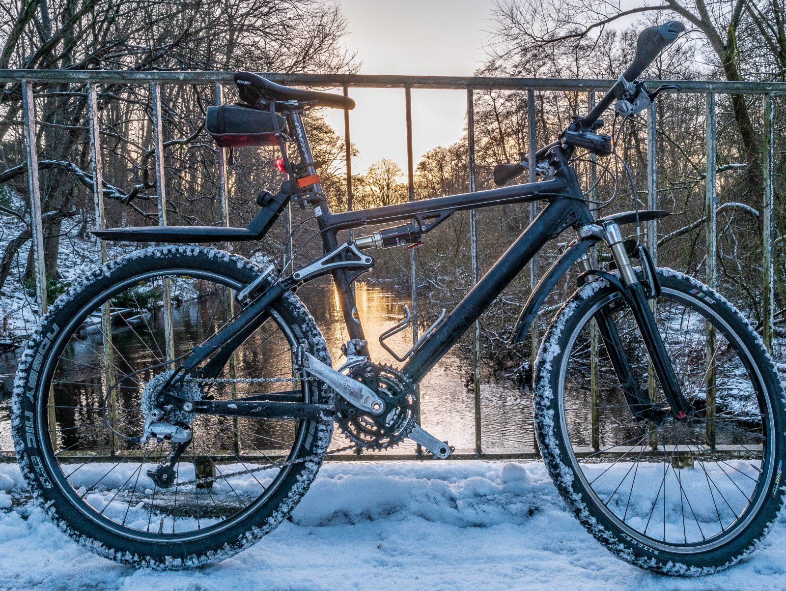

Ich habe nun die "neue" Manitou vom Händler aus der Bucht geliefert bekommen, eine Black Super Air SPV für 155 Euro. Macht einen guten Eindruck auf den ersten Blick, muss ich noch einbauen. Hat aber keine Eile, kann die alte noch weiter runterfahren.

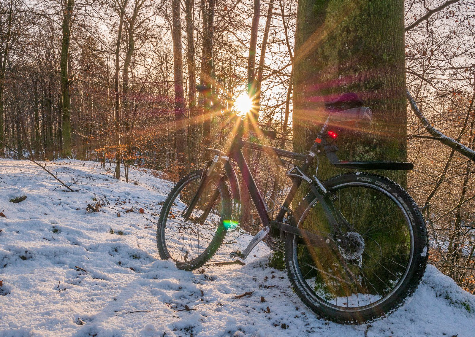

Die Felgen sind dank eines freundlichen Forumsmitglied so gut wie neu, Antriebsverschleißteile erneuert, alles andere funktioniert problemlos. So eine XT-Gruppe scheint unverwüstlich.
War gestern wieder unterwegs, das Bike ist für meine Zwecke, um vor allem im Winter Spaß zu haben und fit zu bleiben, völlig ausreichend. Sonst fahre ich hauptsächlich Gravel.
Mein Alltagsrad ist übrigens ein noch älteres Schätzchen, und da kann auch keine Federung kaputtgehen. ;-) Und es dürfte für Diebe wenig interessant sein.
