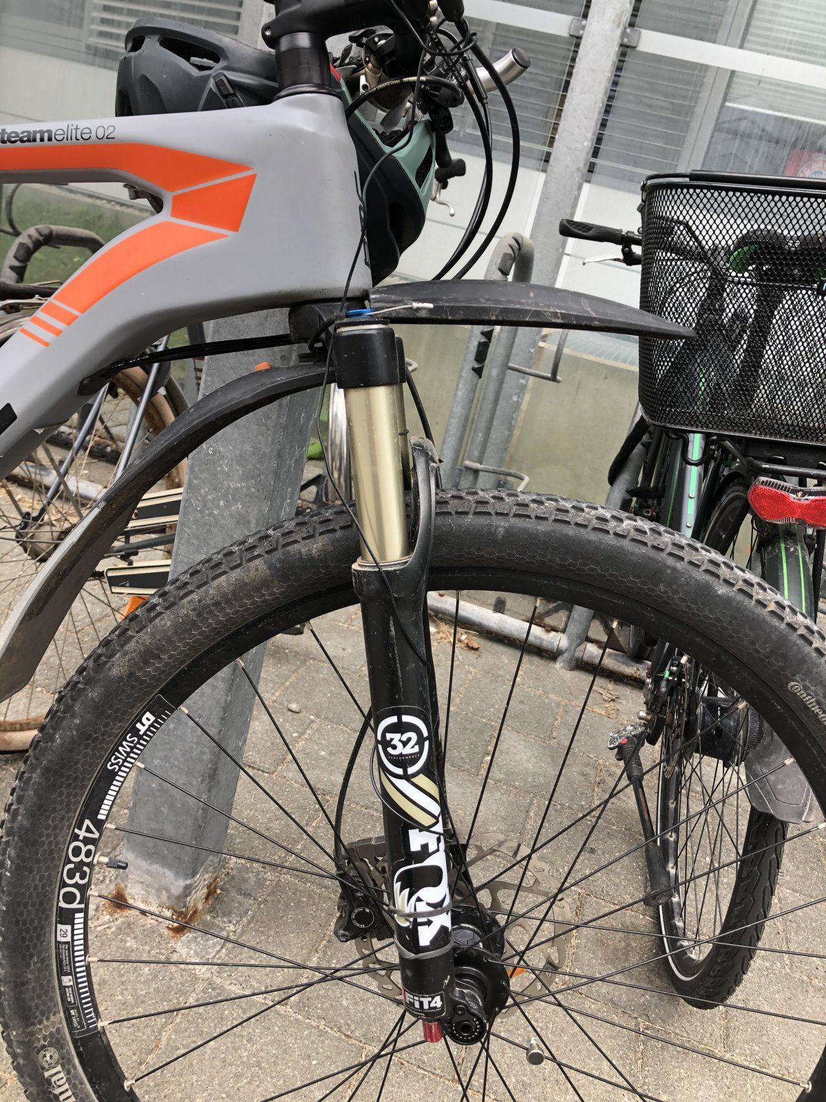

Achso, hier mal ein Bild von der Kiste.

ja gut, die bilder ändern nix. du brauchst eine x-beliebige starrgabel, die eben von der einbauhöhe an die federgabel ran kommt und einen passenden schaft hat. viel erfolg bei der suche
