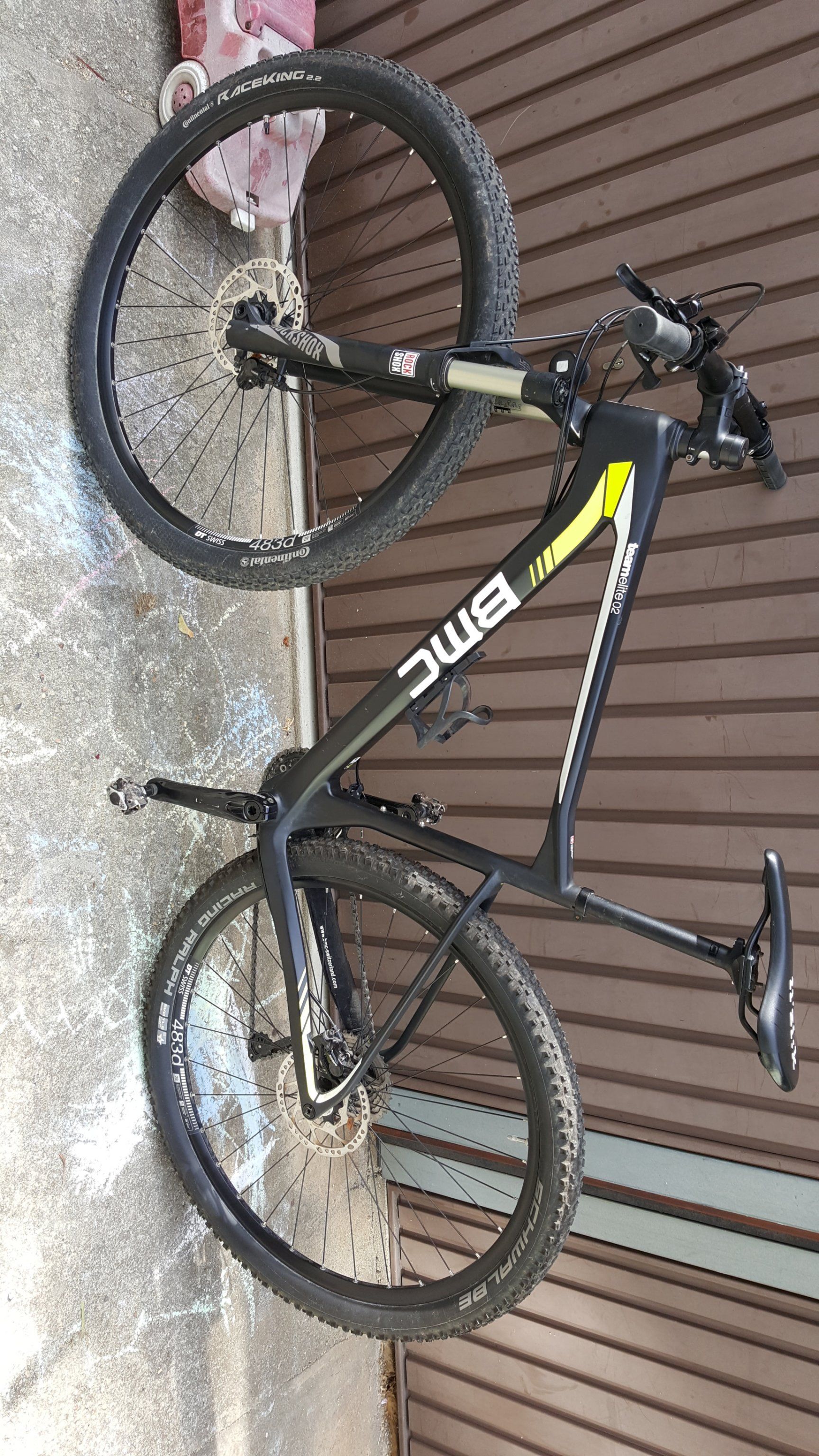

Hallo zusammen.
Ich habe mir kürzlich dieses Bike gebraucht geholt und möchte es gerne ab dem nächsten Jahr aufwerten. Den Rahmen finde ich zwar genial, die Ausstattung aber leider nicht ganz so. Zumindest was die Bremsen angeht.
Folgende Ausstattung ist drauf:
  • Rahmen Teamelite 02 29 - Big Wheel Concept
  • Rohrsatz02 Carbon, Tuned Compliance Concept, DTi
  • Grössen XS / S / M / L / XL
  • GabelRockShox Reba RL Solo Air 29 Remote 100mm
  • Gänge 2x10
  • KurbelsatzShimano FC-M627, 36-22T
  • Kassette Shimano CS-HG50 10spd 11-36T
  • KetteShimano CH-HG54
  • Umwerfer Shimano SLX
  • SchaltwerkShimano XT Shadow
Meine Überlegung war, das Rad komplett auf 1x11 oder 2x11 XT oder SLX umzubauen bzw umbauen zu lassen. Im Netz gibt es ja viele gute Angebote als Gesamtpaket dazu.
Bei uns es es überwiegend flach. Lohnt sich da die Umrüstung auf 1x11 oder sollte man da lieber bei 2x11 bleiben?
Gibt es vllt etwas, was man eher aufrüsten sollte? Kenne weder leider die verbauten Mantel noch Laufräder sonderlich gut.
P.s. bestimmt falsches Forum aber ich wusste nicht, in welches ich es packen sollte.
