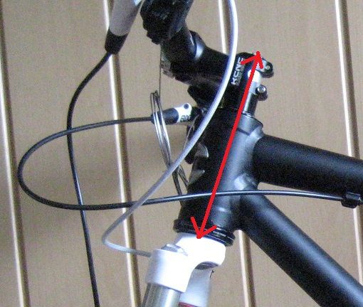

Federgabel gesucht
Auf welche Größe muss ich dann achten?
Auf die . Das sollte auch für dich klar sein wie lang der Gabelschaft sein muß.

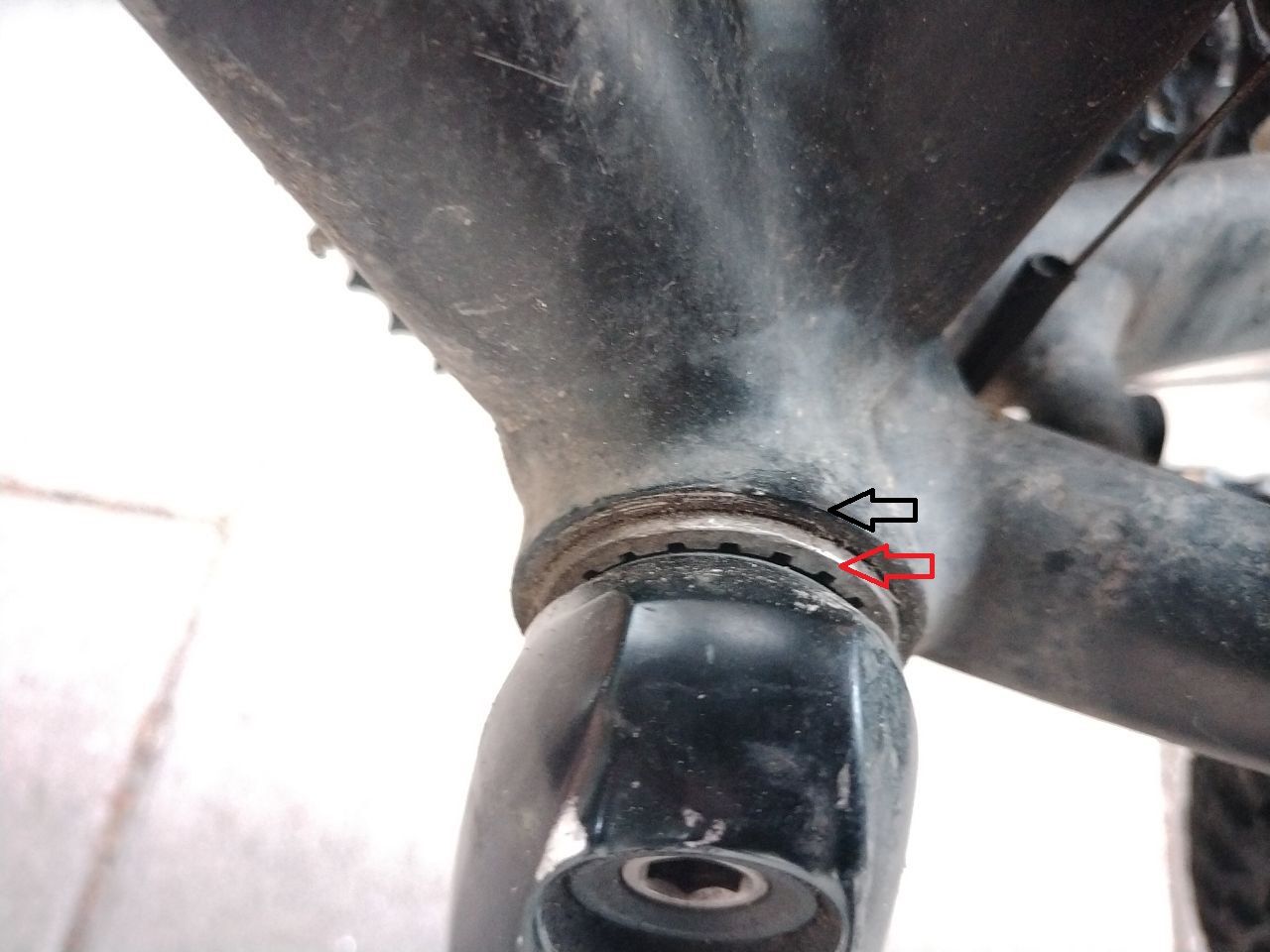

Innenlager: Shimano BB-ES25, Octalink <- Kann ich einfach die Breite des Rahmens messen?

Ich hab mal die Breite ungefähr gemessen. Also von den auf dem Bild eingezeichneten Pfeile zur enstsprechenden Stelle auf der anderen Seite. Ich komme auf etwa 73mm. Das passt ja ganz gut, zu den gängigen Lagerlängen.
Für den Durchmesser kam ich auf 31.3mm. Weiß aber nicht wo genau ich ansetzen soll.
Auf der Kurbel selbst steht 175. Denke mal das ist die Länge.
Worauf muss ich jetzt achten, damit ich eine passende Kurbelgarnitur finde?

Tretlager könnte ich das Nachgängermodell nehmen:
Allerdings gibt es da so viele Typen:
Gehäusebreite:68 mm, 73 mm
Achslänge:113 mm, 118 mm, 121 mm, 126 mm
Wie finde ich heraus, wie lang die Achse ist?

Dann bliebe nur noch die Frage nach der Achslänge um ein passendes Innenlager zu finden.
