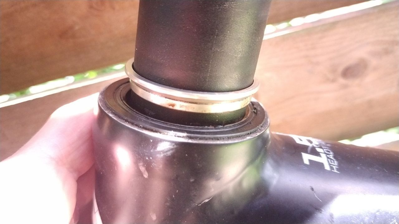

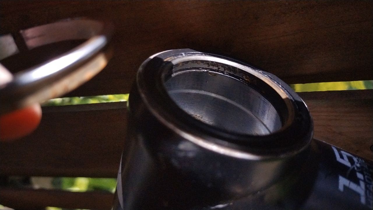

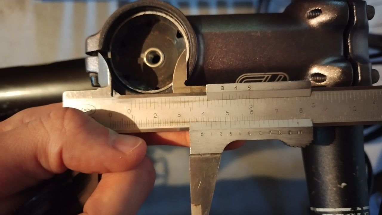

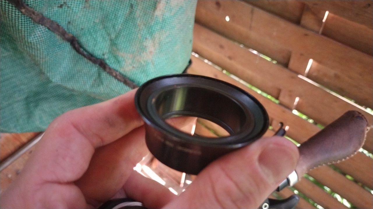

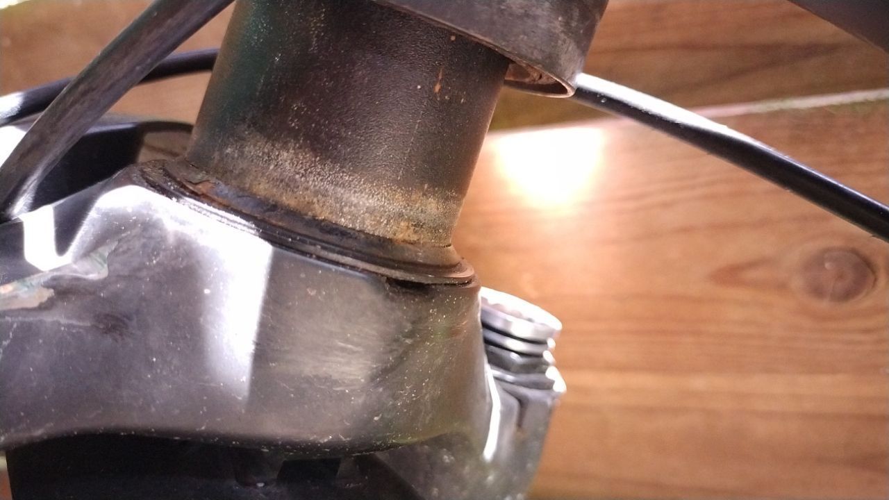

Habe nun gemerkt, dass ich den falschen Steuersatz bestellt habe.
Da ich den Bautyp nicht zuordnen kann, hab ich ein paar Fotos gemacht.
Ist das nun Zero Stack oder Integrated System?
Das Teil wo Tange Seiki drauf steht, ist da auch ein Lager drin oder ist das ein Spacer?
