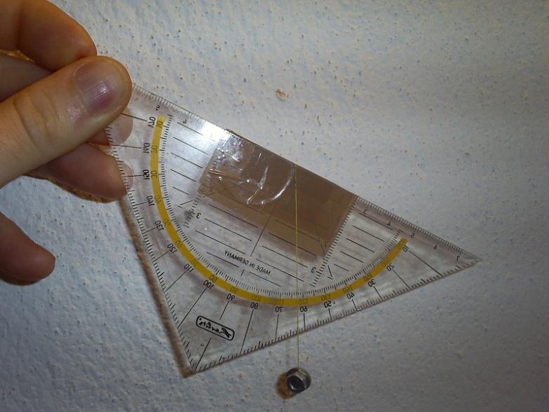

Haste denn den Lenkwinkel jetzt mal gemessen? Ein Geodreieck mir einem "Lot", bestehend aus Zwirnsfaden und kleiner Mutter als Gewicht, funktioniert ziemlich gut. Den Faden einfach an der "Null" mit Klebeband fixieren. Die Ablesegenauigkeit reicht locker für 0,5 Grad (Rad waagerecht stellen nicht vergessen...)
Zum Foto: Stell dir vor, an der linken Seite wäre das Steuerrohr, das hätte einen Winkel von 72 Grad.

So, ich habe mal nachgemessen. Mit der Geodreieck-Methode wären es angeblich 69 Grad. Das würde dann ja der G2 Geo entsprechen, richtig? Nur steht auf deren Homepage was ganz anderes. Zumindest beim baugleichen Raleigh XXIX, denn Univega hat das RAM Solo von der Homepage genommen.
