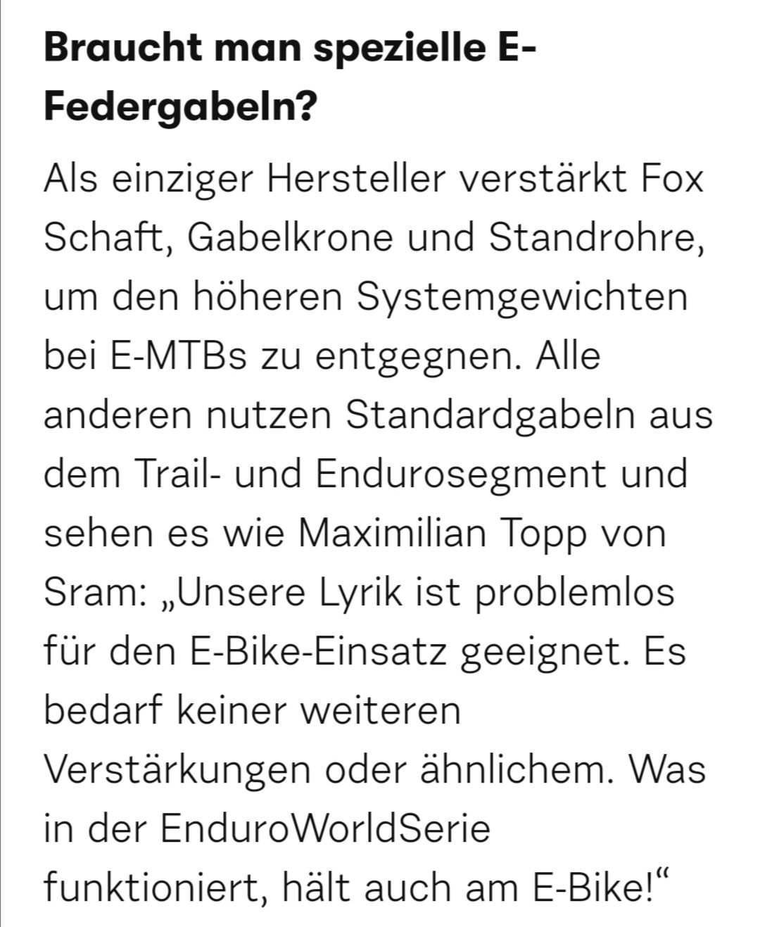

So wie ich das gelesen hab geht auch nicht um das gewicht sondern die kraft die der motor aufbringt. Und das der Gabelschaft schon immer einer der stellen war die hoch belastet wird zeigt ja das von 1 zoll schaft irgendwann 1 1/8 und dann tapered verwendet wird.
Erstens geht es richtigerweise um die Motorkraft und den Unterschied von statischer zu bewegter Masse. Das Mehrgewicht am Bike kann halt nicht verlagert werden.
Haben sicher alle keine Ahnung, ausser natürlich Fox. Oder aber, Fox ist die einzige Firma die so hart an die Grenzen geht, dass sie bei Ebikes nachbessern muss 🤔 Screenshot_20201118_154120.jpg

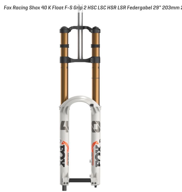

Ok, dann benutzt du wahrscheinlich bergauf diese Gabel zur Aufnahme der enormen Bremskräfte.
Du wirst lachen, aber ich benutze dafür eine 2012er RS Revelation Dual Air RLT 140 mm, 29" 20x110 Gabel. Meine Lieblingsgabel, einfach zu warten und geilst einzustellen. Die hat keine E-MTB Zulassung, weil es diese E-Dinger damals praktisch noch gar nicht gab. Die ist so lenksteif wie eine Pike, nur die Shigura-Bremse bringt sie zum weinen, dann dreht sich die Schraubachse von selbst heraus. Merkt man aber am schwammigen Fahrverhalten, wenn es soweit ist. 8-)
Du hast schon ganz schön Probleme mit fortschrittlicher Technik 😅
