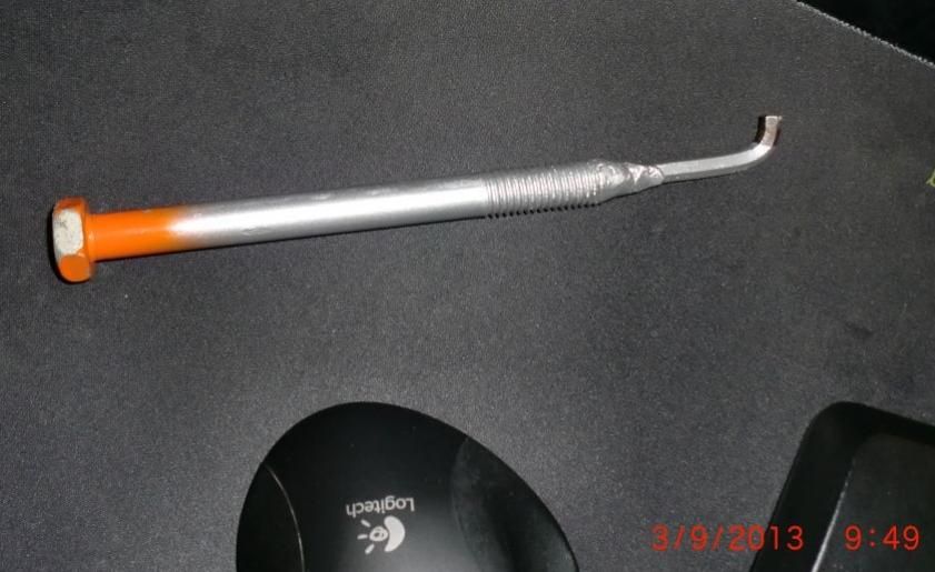

203 Passt schon nur man braucht nur nen Kurtzen inbusschlüssel
Da mit der 203er Scheibe nicht mehr viel platz zwischen Druckstrebe und Bremssattel ist.
ich hab mir einen Gebaut damals :D
